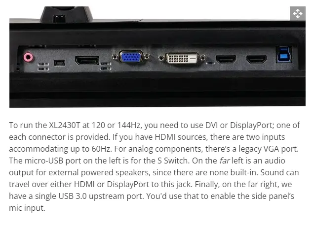

Merhaba, bilgisayarımla ilgili bir sorunum var, aslında daha doğrusu monitörümde bu sorun. Bende BenQ XL2430t model monitör var, bu monitör 144 Hz çalışırken ekranda yatay çizgiler çıkarıyor fakat Hz'i kademe kademe düşürünce çizgiler kayboluyor, bunun sorununu çözemedim. Tüm sistemi yeniledim, ekran kartı, PSU, anakart, RAM, hepsini değiştirdim. DisplayPort kablosunun en iyisini aldım ama çözülmüyor. Yapamadığım şeyin ne olduğunu anlayamadım, var mıdır bir çaresi? (Monitör farklı bir sistemde bu sorunu çıkarmıyor.)

Kablo yetersizdir bence. Kablolarda doğru düzgün bir standart yok. Önüne gelen HighSpeed, UltraSpeed, SuperSpeed falan yazıyor kablolara.
2-3 tane farklı dp kablosu denedim şu an takılı olan 1.4 sürüm ve kaliteli bir kablo fakat şu anki dahil hepsinde aynı sorunu yaşamaya devam ettim
İki farklı sistemde denediğinizi ve diğer sistemde sorun olmadığını belirtmişsiniz. Şu anki sistemin işlemcisi ve diğer sistemin işlemcisi nedir? Dahili GPU olan işlemciler ise, ekran kartına bağlamak yerine direkt anakartın görüntü çıkışına bağlayıp öyle deneyin. O zaman belli olur.
İki sistemin işlemcisi arasında dağlar kadar fark yok, birinde Ryzen 3600X, diğerinde 5600X bulunmakta sistem ayrıca oyun sistemi. Ben sistemden kaynaklı olduğu düşünerek tamamen sistemi revize ederek bir tık yükselttim maalesef oda çare olmadı. Güç dalgalanması dediler kasa ve monitörün prizlerini ayırdım farklı bir odadan kablo çektim yine aynı problem sır gibi resmen.
Hayır güçlerinden ötürü değil, sadece içinde dahili gpu var mı o önemli. İki işlemcinin içinde de dahili GPU yok. Şansınıza küsün, test edemeyeceksiniz. Ekran kartlarını değiştirin sistemlerdeki, olmadı monitör garantiye.
Sadece DP kablo ile denediyseniz, son umut HDMI kablosu ile de deneyin.
HDMİ ile bu sorunu yaşamıyorum fakat oda 120hz' e kadar destekliyor, tek sorun Dp kablosu ile 144 hz'e geçince çizgiler çıkarması, Ekran kartı konusuna gelirsek şu an ki sistemime iki farklı ekran kartı taktım ikisinde de denedim yine aynı durum. Monitörün garantisi bitti sorun monitörden kaynaklımı onu bilmiyorum çünkü dediğim gibi monitörü farklı sisteme takınca böyle sorun çıkarmıyor.
DP kabloda 120 Hz de durum nasıl? Çizgiler var mı? Azalarak da olsa var mı yani?
DVI kablosu ile de 144 Hz alabiliyorsunuz. Onunla bir deneyin bakalım. Dönüştürücü var mı?
