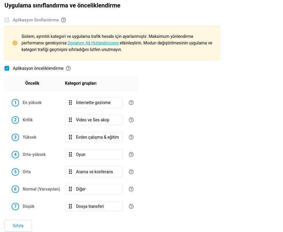

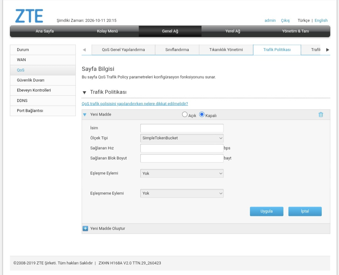

Eğer modem modelini biliyorsanız arayüzünü atma şansınız var mı? Benimkinde 3 ayrı QoS ayar yeri var. Birincisi herkesin hızını sınırlayabildiğim, ikincisi cihazlar listesinden tek tek hız sınırlayabildiğim, üçüncüsü ise kural oluşturarak (benim uyguladığım ve en iyisi bu) kendim haricinde diğerlerinin hızlarını kısıtladığım. Örnek: 5 Mbps'e 300 Kbps atıyorum diğerlerine ping sorunu oluşmuyor. Ekstra olarak da trafik önceliği var, resimdeki gibi en yükseğe atayınca ve kendimi de 1. sıraya koyunca bana yoğunlaşıyor hep. Keneetic markası yazılımda en iyisi.

@Lilami SQM için internet hızından %5-10 ya da 15 civarı kısmam lazım, sende var zaten 16 Mbps. Kıssak internet kalmayacak, bence uğraşmana gerek yok. Sen önce FTTH fiber altyapı başvurusu yap; TTNET olur, Turknet olur.

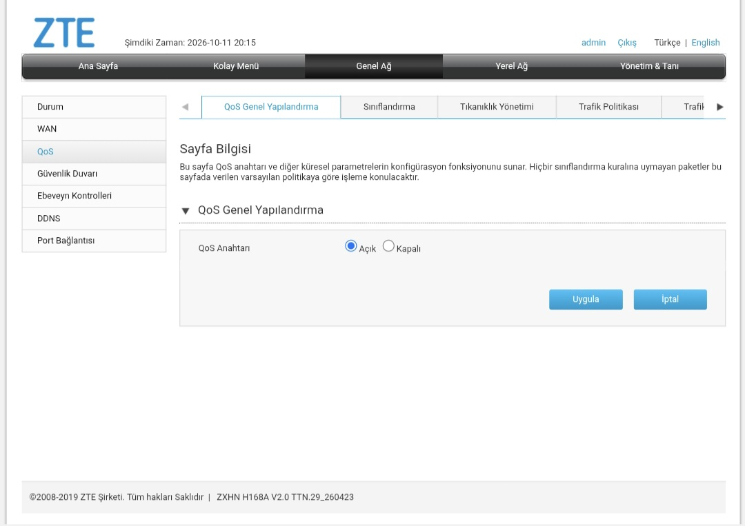

Modemim türk telekom zte modemlerden pek fazla bir özelliği yok ama 16mbps de yetiyor diye duruyor.

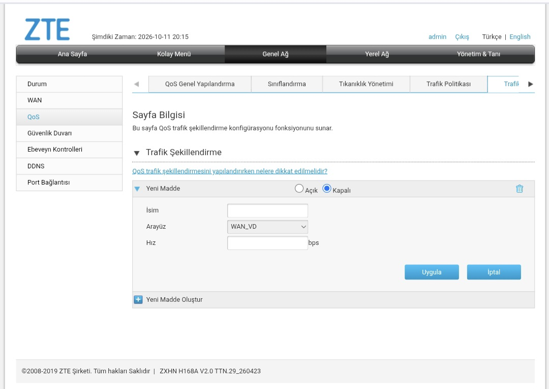

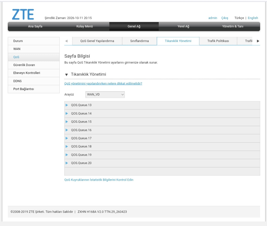

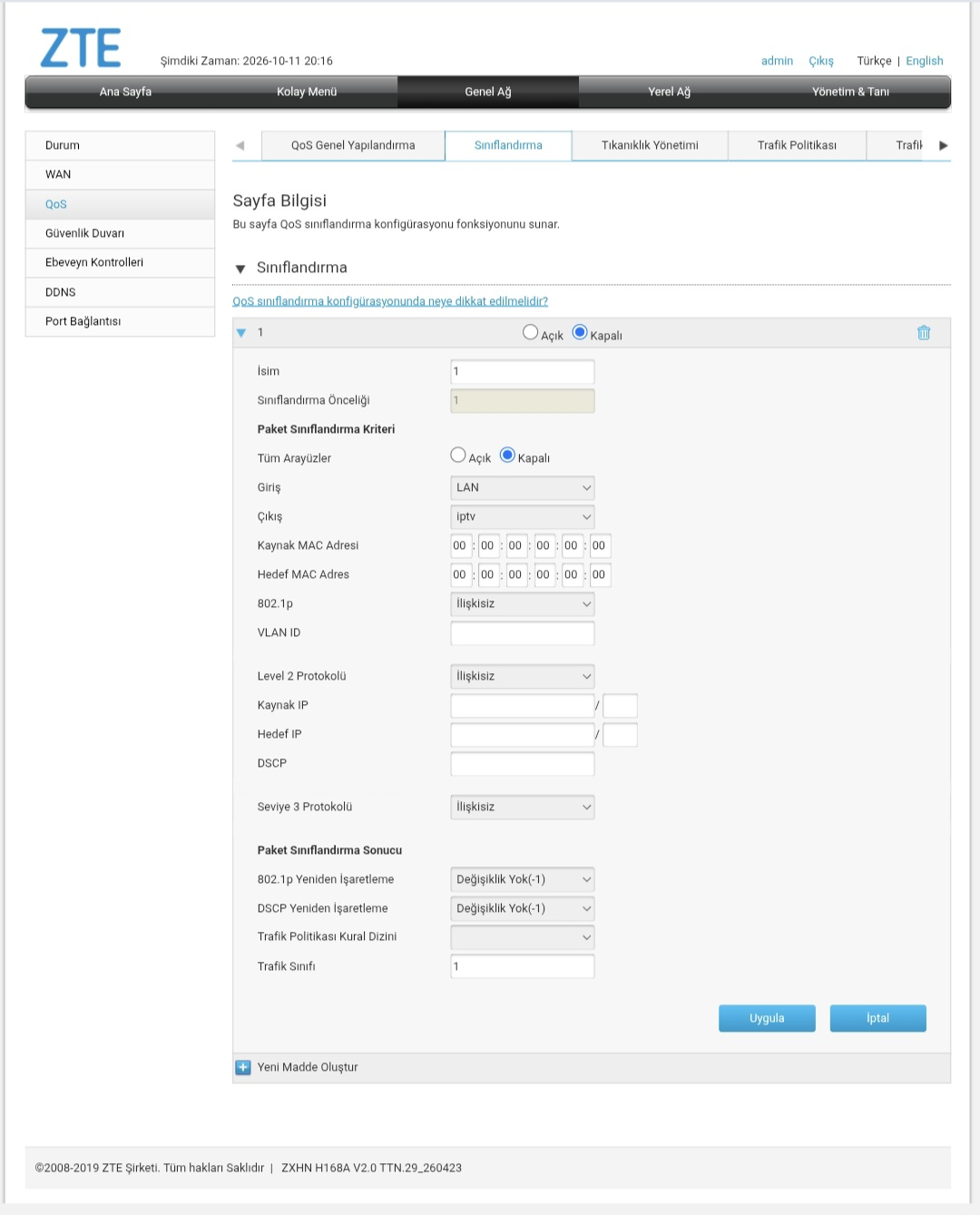

Zaten bu tür arayüzlü cihazlara QoS ayarı yapmak hem zor hem de doğru çalışmıyor. Ya download bozuk oluyor ya da upload. Ama uğraştırmayan ayar olarak şunu deneyebilirsiniz:
