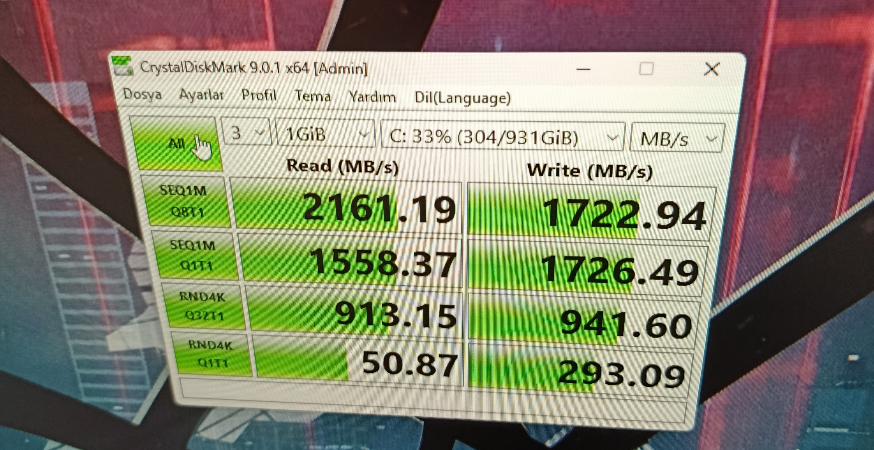

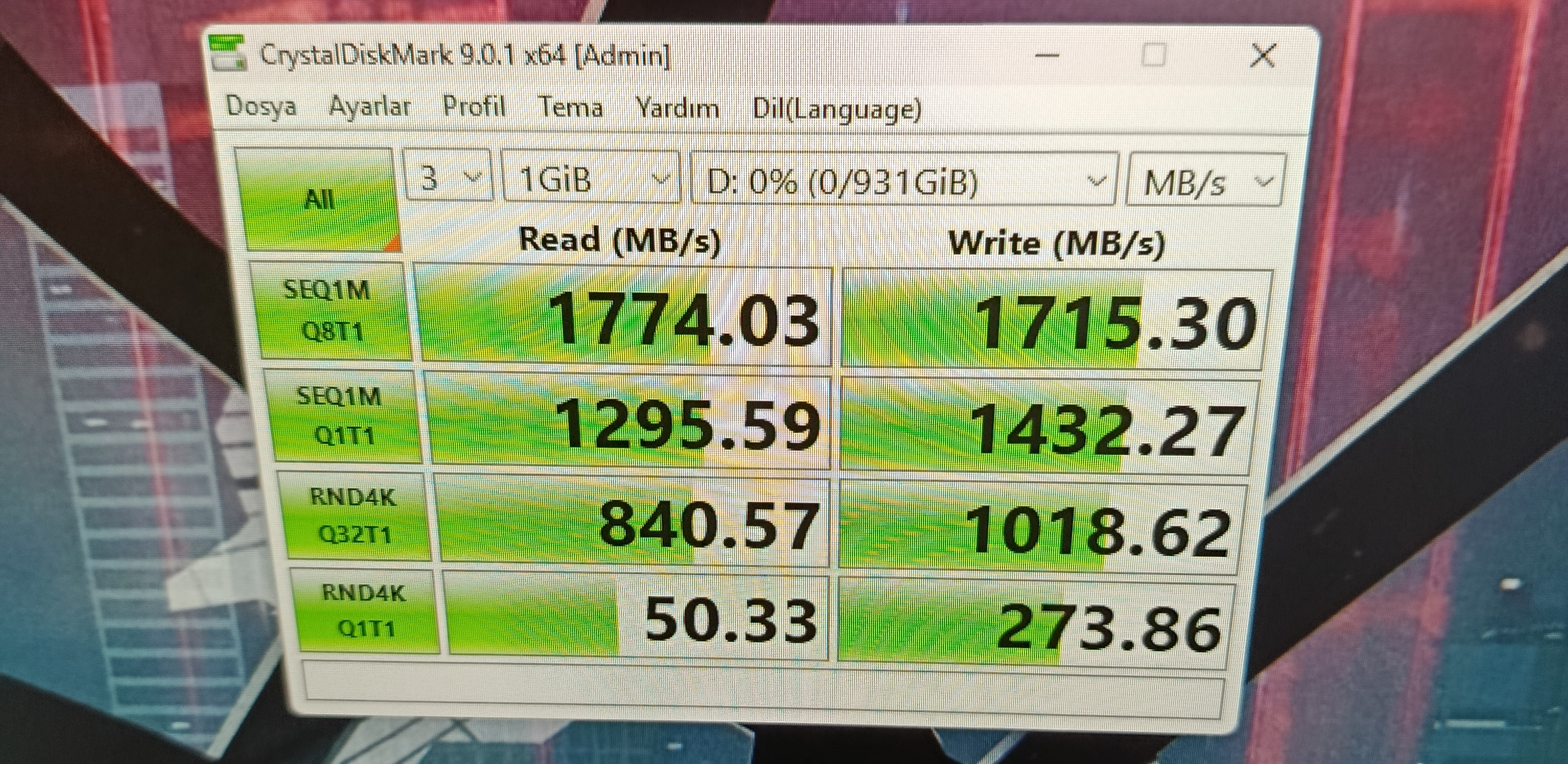

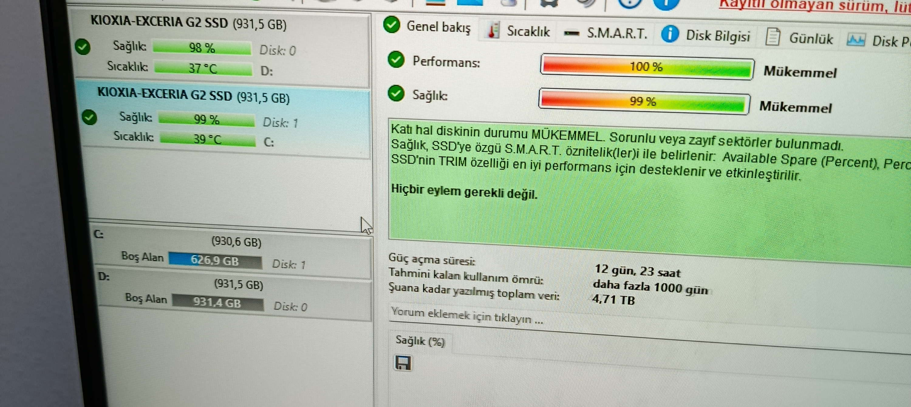

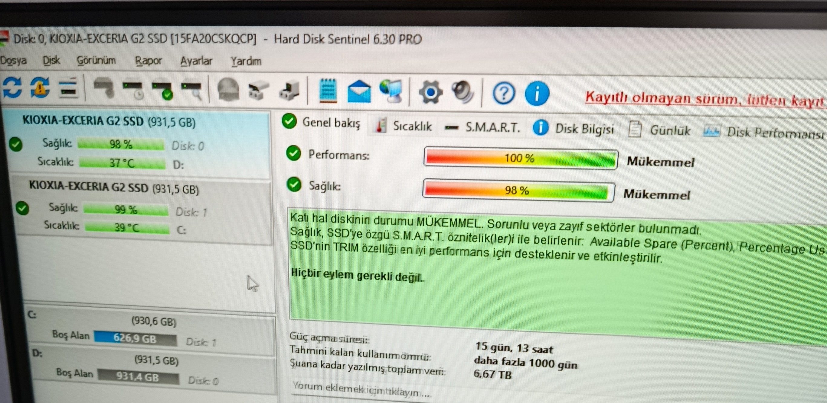

Aynısı benimkinde oyunda drop giriyor bütün parçaları denedim değiştirdim halen devam ediyor M.2 kaldı bir.
Bir M.2 soğutucu aldım onu da kullanayım eger soğutma ile alakalı ise çözülür çünkü boşta 50 derece oluyor etiketi sokmek gerekir mi?

M.2 değiştirsen de drop sorunu düzelmeyebilir. SSD bozuk olmayabilir, kullandığın disk iyi.
Artık yeni işlemci yeni RAM aldım ekran kartı sıfır test ettim 30 dakikada Max 67 RX 7600 XT zaten M.2 sonuçlarında böyle çıktı güzel yani Power Supply zaten 700W enermax yeterli disk 0 disk D yedek olarak kullanıyorum PCI Express X2 disk 1 disk C Windows için kullanıyorum PCI Express X3 soketine takılı sonuçlar monitör 100Hz drop sorunu monitorle alakası bence yok bir tek M.2 soğutucu aldım M2 soğutucu Snowman sogutucusu yukte işe yaramiyor.
