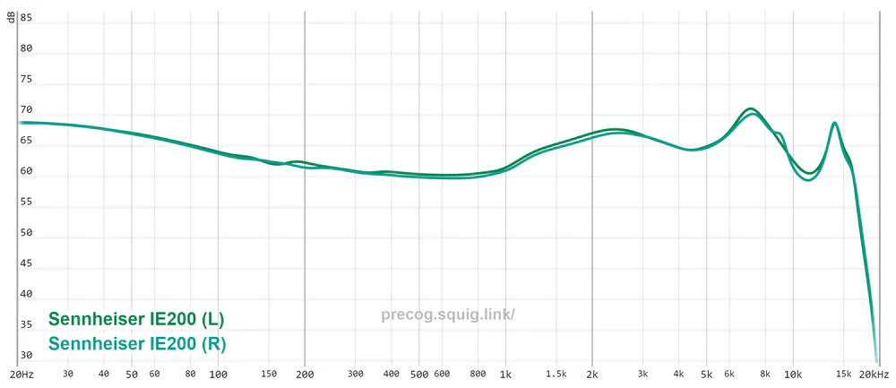

Bağlantı problemleri var, kulaklıklar birbirinden bağımsız calışıyor. Işık hatası mevcut. Şarj sorunu yaşayanlar da olmuş. Momentum 4'te düzeltildi çoğu hata. Momentum 4'e de bakabilirsiniz. Dün 4500 liraya satıldı. Bedavaydı resmen fiyatı. Asıl önerim IE 200'dür ama tam performansını dinlemek isterseniz ses kartı şart.
IE200 ses kartı harici performansı sence nasıl ? Benzettiğin bir kulaklık var mı ?

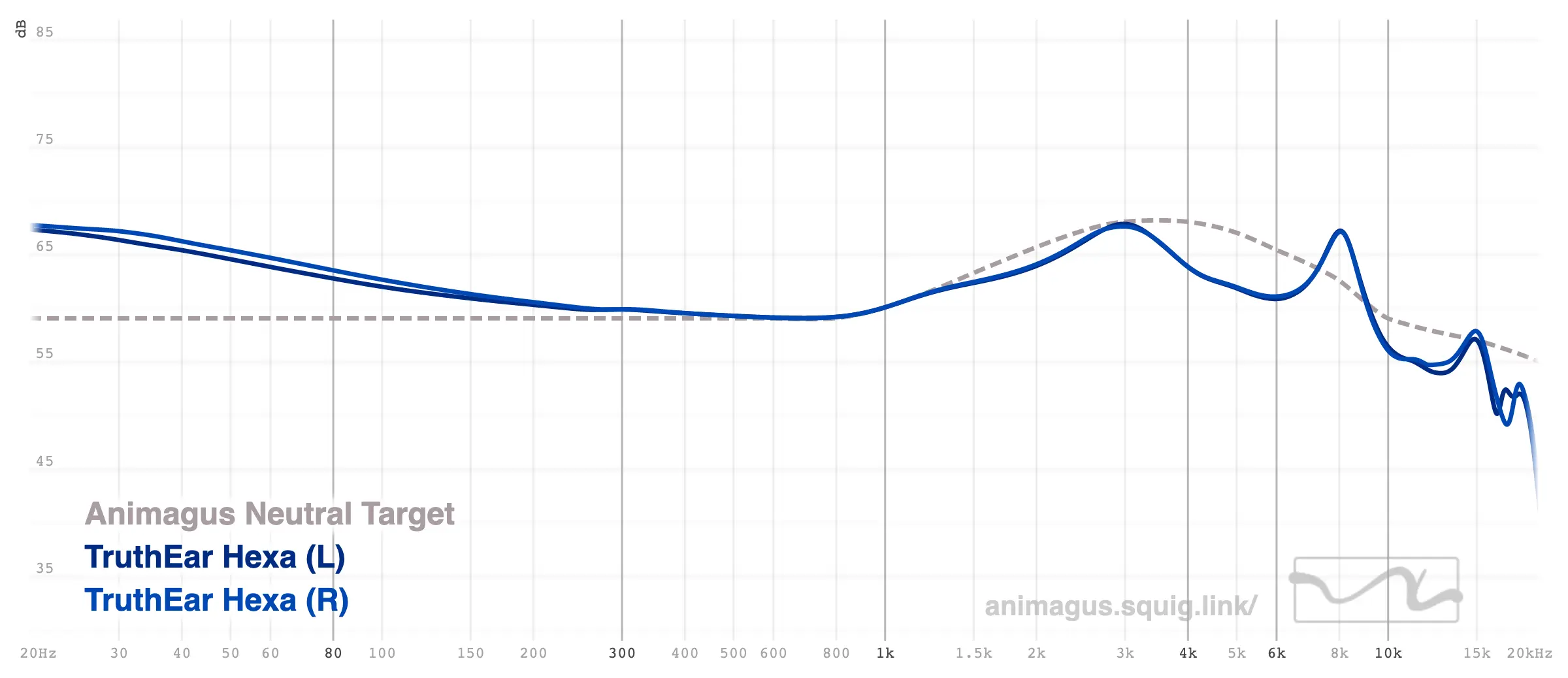

Maalesef henüz deneyimlemedim ama grafiklere bakarak az çok yorumlayabilirim. Yine de deneyimlemenin yanında hiç sayılır. Enstrümantal müzik severler için uygun görünüyor, bass'lar ortalamanın altında. Truthear Hexa ile benzer çözünürlüğe sahip. IE 200'ün mid-bass'ları daha iyi ve tizleri daha dengeli ama malzeme kalitesi geride. İkisi de alınabilir. Bu tarz kulaklıkları alırken öncelikle ses kartı için bütçe ayırmanız gerek. Not: Hexa 2000 lira daha ucuz.

7-8 senedir sennheiser kullanıcısyım fakat daha önce ses kartı gerektirecek bu seviyede bir kulaklık kullanmamıştım o yüzden endişelerim var düz olarak nasıl bir deneyim yaşayacağımdan emin değilim.
Ses kartı fiyatları da oldukça yüksek ortalama bir şey alalım desek kulaklık fiyatı ile aynı.
Hayırlı olsun, en azından M işlemcili bir Macbook veya yeni bir laptopta kullanırsanız daha iyi olur. Çesitli cihazlarda deneyin. Daha sonra ses kartına geçebilirsiniz.
