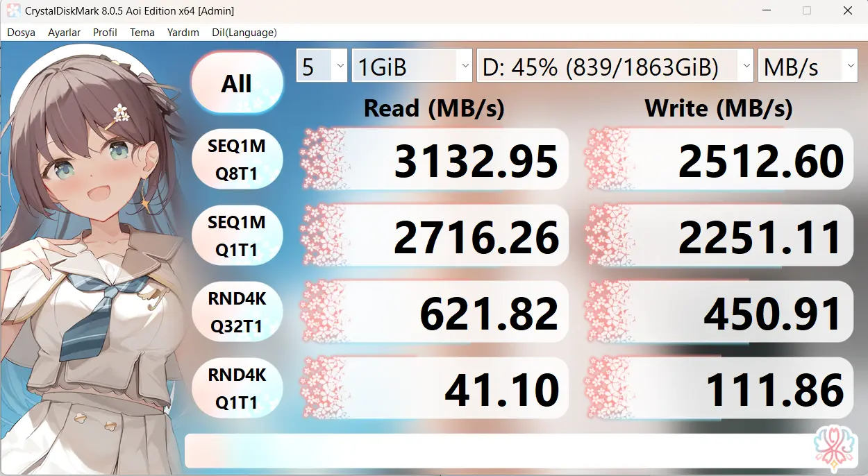

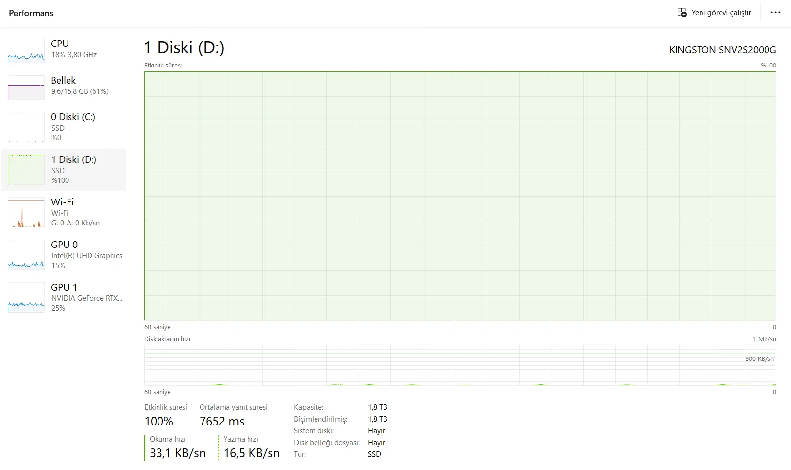

Öncelikle herkese merhaba. Geçen sene Samsung SSD'ime ek olarak aldığım "Kingston snv2S2000G" adlı M.2 SSD'im son birkaç aya kadar sorunsuz çalışıyordu. Bilgisayarımı Windows 11'e güncellediğimde ise birkaç aydır ciddi sorunlar yaşıyorum. Öncelikle bilgisayarda herhangi bir okuma/yazma eylemi gerçekleşmemesine rağmen bu SSD'im %100 kullanılıyor olarak gözüküyor. Herhangi bir kullanım olmamasına rağmen %100 kullanıldığı için bilgisayarın performansı epey düşüyor hatta neredeyse kullanamayacak hale geliyor. Bazen düzeliyor ve günlük işlerime devam edebiliyorum. Ancak bu durum kronik bir hale gelmeye başladı. Bütün kontrollerini yaptım ve sürücülerini güncelledim. Sorun teşkil edebilecek tüm uygulamaları kaldırdım ve Windows hizmetlerinden kapatmamın önerildiği bazı hizmetleri de kapattım ancak sorun hala devam ediyor. Gündelik işlerime devam edemiyorum zira bilgisayardaki belgelerin çoğu bu SSD'imde ve bu sorun düzelmediği sürece de onlara erişemiyorum. Bilgisayarı kapatırken de epey uğraştırıyor ve oyunlara giremiyorum. Oyun güncelleme bazı zamanlar benim için işkence haline geldi. Diskin sağlığı %100 ve kullanım %0'ken tam performansta çalışabiliyor. Virüs kontrollerini de tamamladım. Umarım sorunu çözebilirim. Hatanın kaynağını bulabilmeniz için ek bir bilgiye ihtiyacınız olursa hemen atarım. Şimdiden teşekkür ederim.
    31,9 KB · Görüntüleme: 84
    75,5 KB · Görüntüleme: 81
