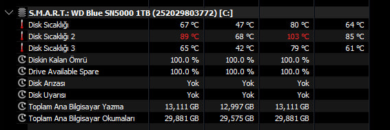

Bilgisayarım aniden arayüzde takılıp kasmaya başladı. Ben de refleks olarak ekran kartı veya işlemci ısındığı içindir deyip HWiNFO açtım. Bir de ne göreyim? 3 tane sıcaklık sensörü var sanırım. Sırayla en yüksek değerler 80, 105 ve 79 derece olarak gidiyor. Boşta bu değerler 65'in altına düşmüyor. Anakartım M.2 SSD soğutucusu bulundurmuyor. Ne yapılabilir?

80 ve 79 dereceler tehlikeli olmasa da bakım zamanın yaklaştığının işaretçisi olabilir. İşlemci ve ekran kartı macunlarını yenilemeyi düşünün.

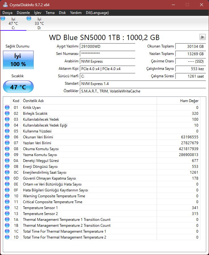

@Dark Raiden, hocam istediğiniz değerler burada. Oyuna girmedim bile. Akşam oyun oynarken değerleri ilk mesajıma eklemiştim.
47°C, soğutucu olmadan normal aslında. Yük altında nasıl 105'e çıkıyor hala anlam vermiş değilim.

SSD'n hiç kritik sıcaklığa çıkmamış Smart verilerine bakarsak. Nasıl o sıcaklıkları gördün?
Şu an bu halde hocam. 40 dakika oyun oynadım çıktım biraz bekledim unutmadan bakayım dedim bu sıcaklığa gelmiş kendisi.
Konuyu ilk açarken bu haldeydi.
