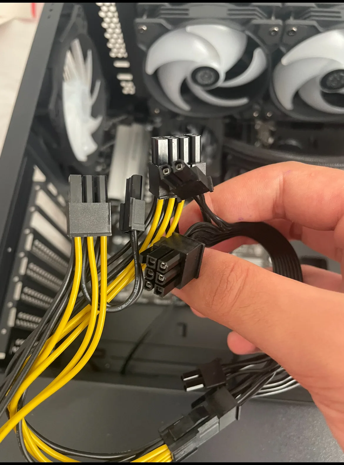

RDR2 oynarken 2 kere crash tarzı bir şey yedim ve 2 kere PC'yi resetledim ve ekran kartı silinmiş. Ekran Hz'ini değiştiremiyorum ve PC kasıyor. Ne yapabilirim şu anda?

Şimdi kocaman bir soru var, bu kartta 3x8 pin güç girişi var, PSU'da 2 tane 8 pin soket var.
Kartın güç girişini çekip paylaşabilir misiniz?

Hocam daha önce çektiğim bir fotoğraf:
2 tane dışarıda kablo kalıyor onu aşağı doğru ittirmiştik.

Ekran kartı sürücü silmesinden ziyade bence güç sorunundan dolayı ekran kartını düzgün tanıyamadığı için bu hatayı veriyor. Ekran kartı üzerine basıp RX 9070XT etkinleştirin ve ardından restart64.exe ile ekran kartı sürücülerine baştan okutursan sorunun düzelecektir sürücü silmiyor Windows bazen dengesiz kapatma ve restart işlemlerinde ekran kartını devre dışı bırakmayı tercih ediyor. Başka bir durumu yok.

Hocam baktığımda direk driverı silmiş. Çözüm driverı tekrsr yüklemek oldu şu an sorun yok. PC'yi kapatmadsn önce sorun yoktu ama bir daha olur mu diye düşünüyorum.
Sıkıntı belli hocam, PSU'dan kaynaklı. Bir de kalitesiz çoğaltıcı kullanmışsınız. Doğru PSU sorunu çözecek gibi.
Hocam sistemi Gaming.Gen.TR'den hazır aldım yani onlar hazırladı. Şu an yeni bir PSU alamam. Bana ne gibi sıkıntı çıkartabilir? Ve ne kadar süre gider?

Sanırım karta güç vermek için çoklayıcı kullanılmış, tek kablo ile o kartı kullanmak zaten uygun değil, çoklayıcı da bir çözüm değil, yani PSU'da 9070XT için yeterli PCI-e çıkış yok.
Tek kablo yeterli gücü aktaramadığında kart devre dışı kalabilir, sorunun kaynağı bu olmalı.
Hocam o kullandığınız çoğaltıcı sıkıntı, ekran kartını zaten 350W çekiyor, kablo ısınıp eritebilir.
Hocam sürücüyü tamamen silme konusunda emin misiniz çünkü benim bildiğim ekran kartı devre dışı kaldığından sürücü açılışta yüklenmiyor doğru fakat dediğim işlemi yaptığınızda sürücü yerine gelmiş olması gerekiyor en kötü ihtimalle Aygıt Yöneticisi'nden ekran kartını etkinleştirdikten sonra bir sonraki açılışta düzelmiş olması lazım. Sürücüyü tamamen silmiyor sadece başlangıçta veya açılışta başlatmıyor çünkü ekran kartı çıkarılmış ve Microsoft'un en temel görüntü sürücüsü (tüm ekran kartlarında çalışır) Microsoft Basic adapter yüklüyor ki ekrana görüntü gelsin.
