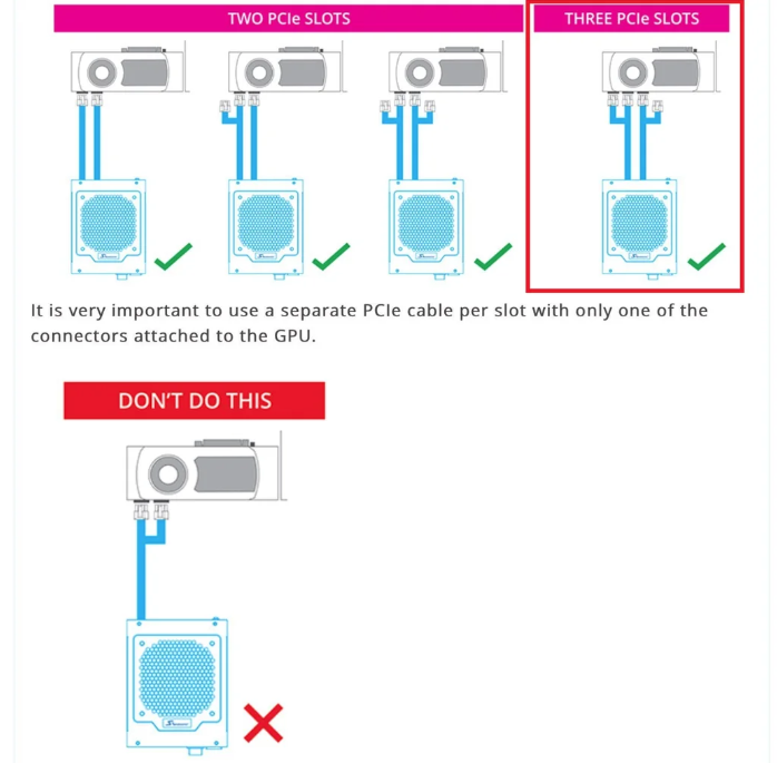

RDR2 oynarken 2 kere crash tarzı bir şey yedim ve 2 kere PC'yi resetledim ve ekran kartı silinmiş. Ekran Hz'ini değiştiremiyorum ve PC kasıyor. Ne yapabilirim şu anda?
Sanırım karta güç vermek için çoklayıcı kullanılmış, tek kablo ile o kartı kullanmak zaten uygun değil, çoklayıcı da bir çözüm değil, yani PSU'da 9070XT için yeterli PCI-e çıkış yok.
Tek kablo yeterli gücü aktaramadığında kart devre dışı kalabilir, sorunun kaynağı bu olmalı.

Güç kaynağını düzgün monte edilmeli eğer yeteri kadar PCI-e pin girişi yoksa yeni güç kaynağı almalısın veya ekran kartı değişmelisin.
Resimi iyi inceleyin.
Güç kaynağından gelen iki farklı kablolama ile bağlantı sağlanmış tek bir tane kablodan iki ayrı başlıkla yapmaman gerektiği belirtilmiş iyi bakın resme.
Hocalarım bir de bir sorum olacak. Ben zamanında PSU'nun testini yapmıştım bu sistemle orada yük altında sorun çıkmamıştı. Yani acaba PSU ile alakalı da olmayabilir mi bu? Yanlışım varsa kusura bakmayın.
Öyle olsa yine neyse diyeceğim, genel yapılan bir hata, burada 1. soket takılmış 2. soket çoklayıcı ile 2x8 pin olarak kullanılmış, kart 3x8 pin, PSU 2x8 pin.
