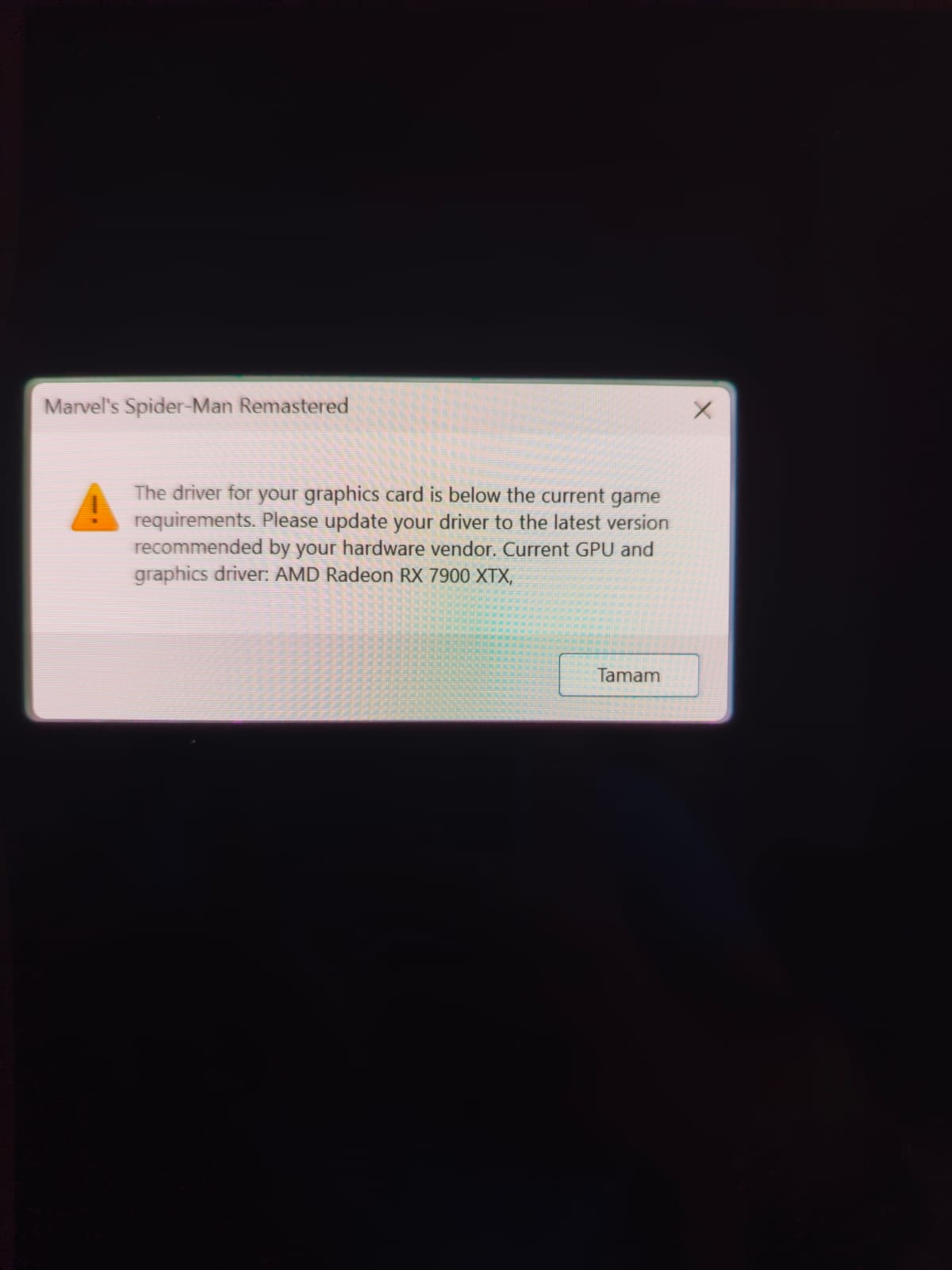

Evet haklısınız hocam şu anda bekledim biraz PSU kablosunu kasa arkasındaki kabloyu ittirdim açıldı ama bu uyarıdan sonra oyunda 2-3 dakika sonra hata vermeden kapandı PC. Ana sorun bu olabilir mi ?

Evet haklısınız hocam şu anda bekledim biraz PSU kablosunu kasa arkasındaki kabloyu ittirdim açıldı ama bu uyarıdan sonra oyunda 2-3 dakika sonra hata vermeden kapandı PC. Ana sorun bu olabilir mi?
Hatada en son driveri yukleyin diyor.

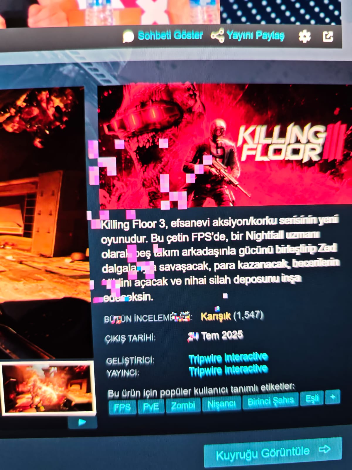

Evet hocam en son driver yükleyince de böyle hatalar oluyor. Yalnız 25.6.1 de bu hatayı alıyorum 25.4.1 de yok bu pembe pikselleşme.

Şimdi en son driveri yükledim 25.6.1 de kapanma olmadı ya çok ilginç.
Şimdi en son driveri yükledim 25.6.1 de kapanma olmadı demek ki sisteme güç gitmemesi driver kaynaklı bile oluyormuş ya çok ilginç şimdi hatta videosunu çekmeyi düşünüyorum inanmayan arkadaşlar olabilir diye.
