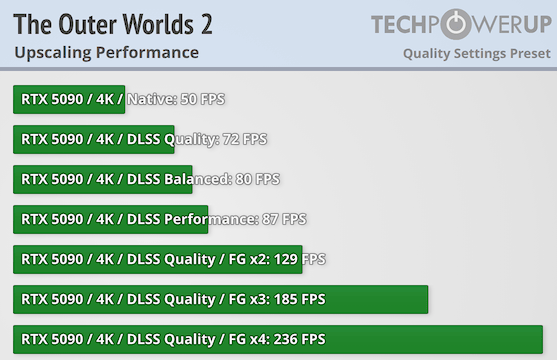

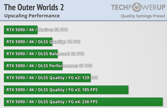

Her seyi de kenara birakirsak, soyle bir aci gercek var ki neredeyse hicbir oyun gelistiricisi artik sizin native cozunurlukte, FG acmadan oyun oynamanizi istemiyor/oynayacaginizi dusunmuyor.
Uzucu ancak bu gibi orneklere bakinca gidisat boyle gibi gozukuyor ve boyle durumlarda ne kadar saf guc verirseniz verin, maalesef kartin size sagladigi diger faydalar (mesela FSR 4) burada one cikiyor.
