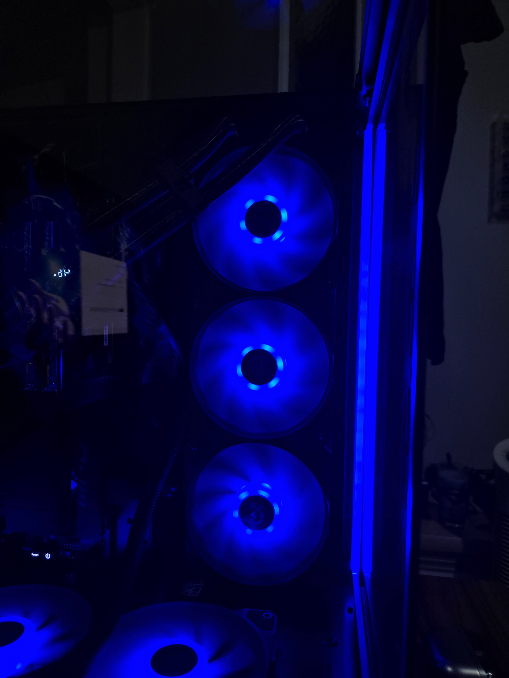

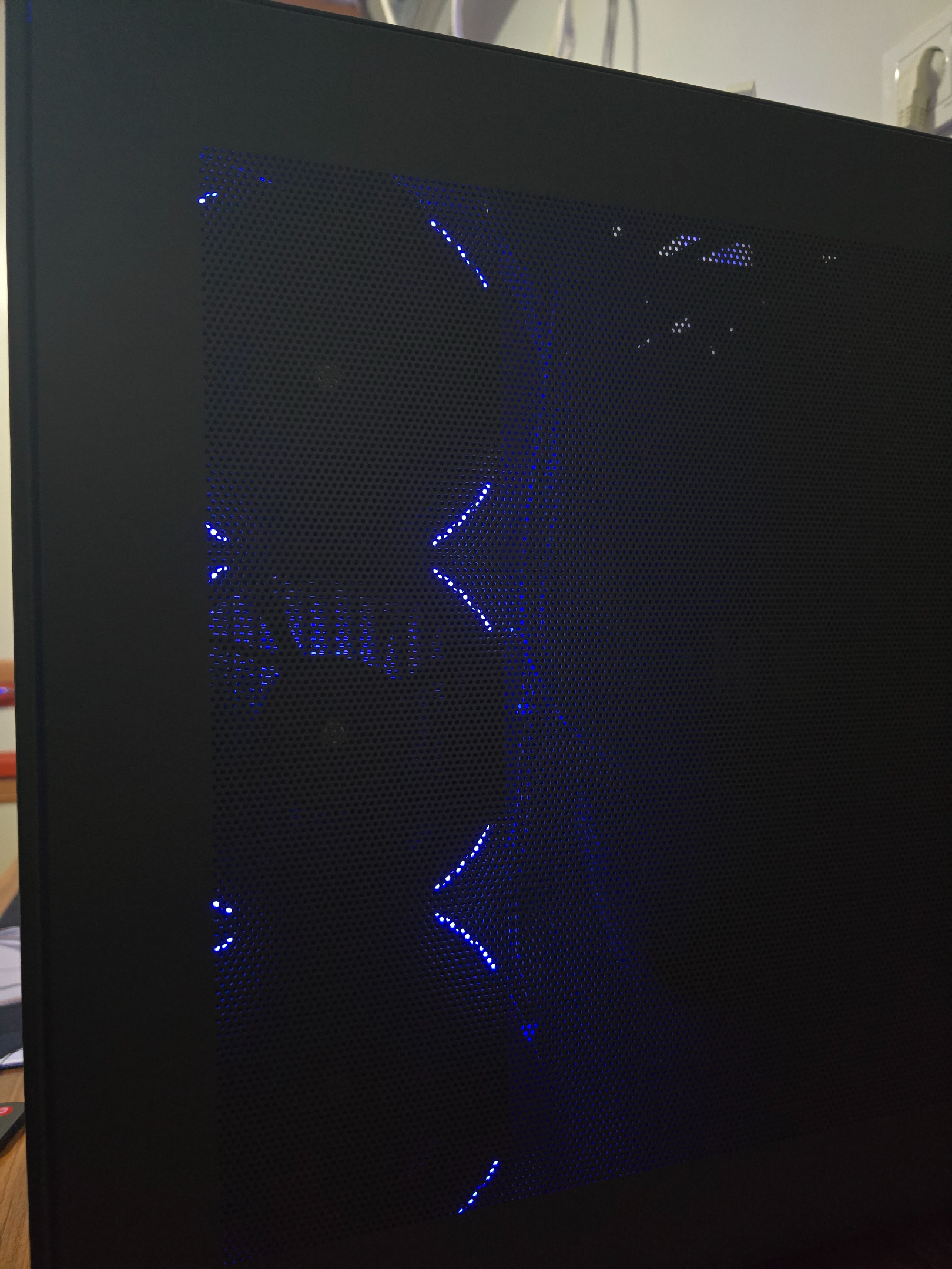

Fanlardan kurtulmanıza gerek yok pull-push yapabilirsiniz. Kendi kasamda da bu şekilde kullanıyorum.
Panel arkası fanlar havayı çekiyor, iç taraftaki reverse fanlar aracılığıyla da hava içeriye iletiliyor.
Yani illa fansız almanıza gerek yok. Ki o modelin fanlısı bile sadece 800TL daha pahalı. Ek olarak işlemci R7 7800X3D olsa bile AiO için bu kadar çıkmaya gerek var mı tartışılır.
Ben R7 9800X3D'yi TR Mjolnir Vision 360UB Pro ile soğutuyorum; oyunda 60-65, OCCT Extreme 87 derecede takılıyor.
