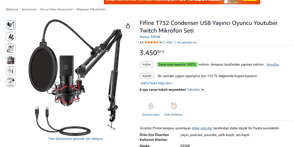

Şu anki mikrofonumdan memnun değilim. Ekteki video gibi (tabii saçma ve komik bir örnek ama sonuçta bir örnek) gereksiz klavye, mouse, masa seslerini filtreleyecek bir mikrofon arıyorum. Şu anki mikrofonum o kadar kötü ki faremi kullandığım zaman bile o sesi algılıyor. Bana bu kadar hassas olmayacak ve mümkünse sadece benim sesimi algılayacak bir mikrofon lazım. Ayrıca yanında şu mikrofon stantlarından gelirse sevinirim; masamda çok yer olmadığı için mikrofon uzak kalacak.
Şöyle bir mikrofon buldum kendimce, nasıldır?

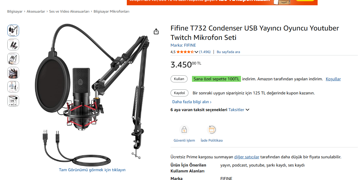

Eki Görüntüle 243650

Öncelikle bu gürültüyü vs ayar yaparak kesmen lazım. Olduğu gibi takarsan mikrofonu her mikrofon klavye, fare vb sesleri alır. Adı üstünde mikrofon bunlar ve kulaklık mikrofonları gibi direk özel filtre ile gelmiyorlar sen ayar çekiyorsun kayıt yapacağın zaman.
Öncelikle tavsiye verecek olursam.
1-Monitör kolu kullan:
Ürünün masa titreşimlerini almamasını ve klavye'den daha uzakta tutmanı sağlar.
2-Windows ses seviyesi ve mikrofon üzerindeki gain ayarı:
Mikrofon üzerindeki çevirilen tuşu en düşüğe alıp mikrofon'un windows ses seviyesini %80'e düşür ve ağzına yakın kullan bu sayede uzaktaki sesleri daha az alacaktır.
3-Ses filtreleri kullan.
Kayıt yaparken ekstra OBS üzerinde gürültü engelleme ve ses filtreleri kullanabilirsin. Çok uğraşmak istemiyorsan Steelseries sonar uygulaması hem kulaklık hem mikrofon için güzel ayarlar ve AI gürültü engelleme desteği sunuyor.
Bunları yaptıktan sonra hala daha çok kötüyse ses ve yetersiz hissediyorsan ondan sonra mikrofon alabilirsin. Fifine A8 bütçen için iyi bir ürün ama tavsiyem alabiliyorsan Maono PD100X veya FİFİNE Am8 tarzı sadece tek yönden ses alan ürünleri tercih etmen olur.

Steelseries sonar iyi bir uygulama onu deneyebilirsin. Bana göre en iyi seçenek Maono PD100X veya Fifine AM8 şekline sahip ürünler. Bunlar sadece mikrofonun ucundan ses aldıkları için daha profesyönel gürültü engelleme sağlıyorlar ama beklemek istemiyorum diyorsan Fifine A8 yeter de artar kaliteyi sağlayacaktır.
