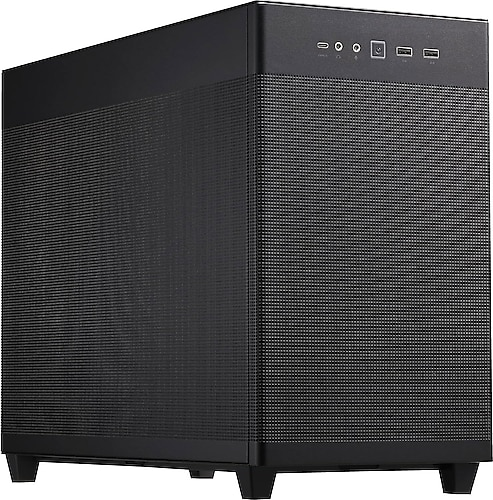

Merhaba, Asus AP201'i beğendim. Lian Li A3 de güzel ama biraz bütçemi aşıyor.
Güç kaynağım modüler değil (şu anki kasamın güç kaynağını kullanacağım muhtemelen ekstra masraf yapmamak adına). Biraz araştırıp kendimi kurabileceğime ikna edebilirsem eğer Asus'u tercih edeceğim muhtemelen. Biraz uzun ama masama oluyor yine de boyutu.

ASUS AP201: Hava Soğutma: 170 mm | Sıvı Soğutma: 360 mm | Ekran Kartı: 338 mm
Hepsi de en büyük kule tipi soğutucuları destekliyor, Z20 240mm, diğerleri 360mm sıvı soğutma destekliyor ve hepsine de 3 fanlı ekran kartı takılabiliyor. Dediğim 1-2 kasadaki kablolama zorluğu dışında taviz verme durumu yok. ATX büyük kasa alsanızda bundan daha iyi destek sunmayacak.
Lian Li A3 ve XPG Valor Nano, Asus AP201 gibi bir çok modelin, camsız mesh versiyonları da var.

Bence camlı modeli daha güzel ama mesh olarak bu da mevcut. PSU masraf etmemek için tercih edilebilir.

Ben de camlı modeli daha beğendim. Vaktim olursa başka modellere de bakacağım ama bu uygun göründü şu anlık. Tekrardan teşekkür ederim.

Kısa olmaktan kasıt derinlik ise AP201 daha uzun onun da sığmaması gerekiyor
En mantıklısı epey'den filtre girerek bakmak olacak.
Yok hayır, Y eksenini kastediyorum. Şu anki kasam yüksekliğinden dolayı sığmıyordu. Asus sığıyor.
Asus AP201 kasasını kullandım ama benim çok gitmedi çünkü çok çirkin ve hantal gözüküyordu. Ben, aktif olarak Thermaltake The Tower 300 kullanıyorum, 420mm sıvı soğutma ve mATX desteği ile ilgili çok çekmişti.

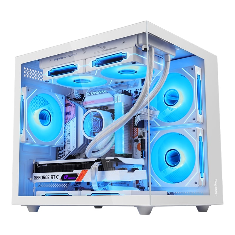

Anladım hocam, problem yükseklik ise Segotep Brave W1 gibi akvaryum kasalara da bakabilirsiniz. Akvaryum kasalarda güç kaynağını alta değil de arka kısma koydukları için fazla geniş oluyorlar. Masanız da genişlik olarak fazla yer kaplayabilir. Büyüklüğünü bilmiyorum ama görüntüsü vs iyi. Ön panelde 2 fanlı olan kasaların çoğu uygun olur o zaman.
Merhaba, buraya kısa bir güncelleme yapmak istedim bu kasayı tercih etmek isteyen olursa diye.
Siyah, mesh AP201 aldım ve bugün geldi, sorunsuz bir şekilde kurulum yaptım. Kablolama sorun olmadı PSU modüler olmamasına rağmen. Eski kasamdan fan takmaya üşenmeme ve hava soğutucumun iki fanından bir tanesine su döktüğümden takmamama rağmen cpu (ryzen 5 7600) sıcaklığı 82 dereceyi geçmedi testlerde. Ekran kartım da (7800 XT) ortalama 64 dereceydi. Masaya da rahat rahat sığdı, mesajlarınız için teşekkür ederim tekrardan.
