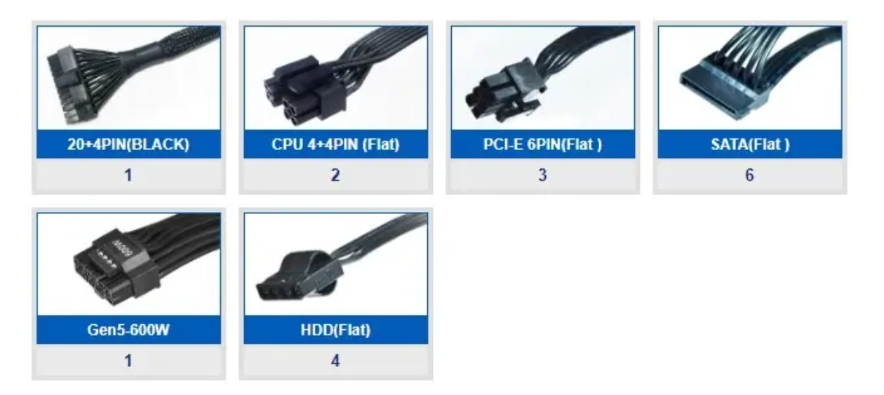

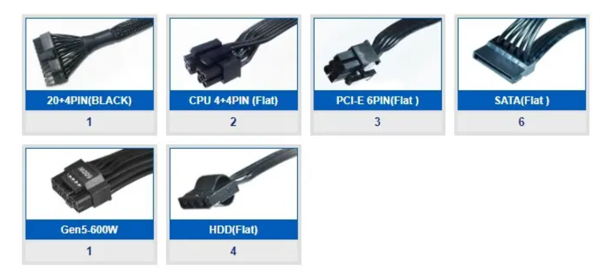

Cevap için teşekkürler. Gönderdiğiniz modeli tier-list üzerinde bulamadım. Hangi seviyeye denk geliyor? Fotoğrafta gelecek kablolara baktığımda ekran kartı için 6 pin kablo geleceği gözüküyor. Benim ekran kartımda 8 pin kablo takılı. Böyle uyumsuzluk yapmaz mı?

Ekran kartı için 6+2, CPU için 4+4 oluyor. Tek 6 pin değildir o, sanmıyorum. Yancıları da mevcut oluyor yani dediğim şekilde.
