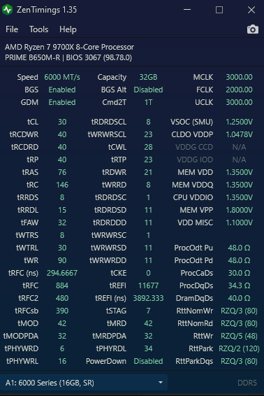

Nitro kısmını da uygula 1150 yazdıktan sonra. O da önemli, SoC düşüreceksin daha iyi eğitsin belleği.
Yok dediğim kısım olmamış, ilk resim attığın SoC kısmındaki değeri 1150 gir o kısıma zaten 1300mv limiti var, sen 1150 girmen gerekiyor. Sonra Nitro kısmını da yap, o da aynı lokasyonda.
Şu an 1250 mv kullanıyorsun, 6000 için gereksiz bir değer.
Boştaki sıcaklık yüksek oranda IOD Hotspot, onu da belirleyen ana kaynak SoC değeri.
Senin soğutucu bazlı, kasa havalandırması/oda sıcaklığı kaynaklı probleminden dolayı da +10 derece üstüne eklenmiş, o mevzu ayrı tabi.
1150 OCCT'de dediğim testte hata verirse 1200 mv olarak kullan o değeri. -20 Undervolt sana yetecektir ek olarak, sende genel anlamda bir +10 fazlalık var ama. Soğutucu + ambient temp kaynaklı. @ryz

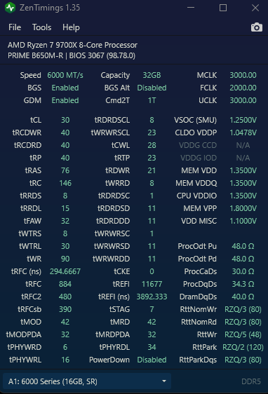

SoC 1.25 yazıyor yine de neyse o kısım kalsın, 1150 yazdığın halde override'lamıyor demek ki, AI Tweaker'den yazman lazım senin kartta belli ki. OCCT CPU+RAM Large+Extreme mod. Bunu yapmadan önce all core -25 Undervolt da ver işlemci için. İkisini beraber test etsin. RAM zaten stabildir, stok EXPO kullanıyorsun, sana manuel zaman ayarlatırdım ama sıcaklık sorunun var. Onun için ayrı konu açarsın olmazsa, 9700x için önemli timing ayarları, link bırakyım ve Excel dosyası, izleyip bir ara yaparsın, Nitro eğitim kısmını hep uygula bu ayarlar ile.
Integrated graphics kapatmışsındır diye düşünüyorum ek olarak ama SoC 1.15 stabilse öyle kullansan iyiydi, 2-3 derece düşürürdü boştaki değeri. IOD Hotspot için önemli.

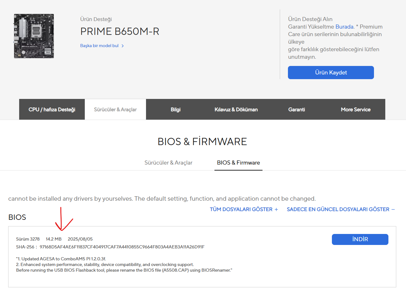

@ryz BIOS sürümün çok eski, buna günceller misin BIOS default çektikten sonra?

Olurum normalde de bu aralar müsait değilim, haftaya falan Discord üzerinden yardımcı olabilirim ancak. İlk etapta BIOS güncelleyin bir de bütçe varsa 360 sıvı soğutma geçin bence. Sonrasında size BIOS ayarlatmak daha aklı selim olacaktır, niye dersen 3-4 derece kovalıyoruz burada, ana sorun soğutucu aslında.
Bios sürümünü de güncelliyorum hemen.
