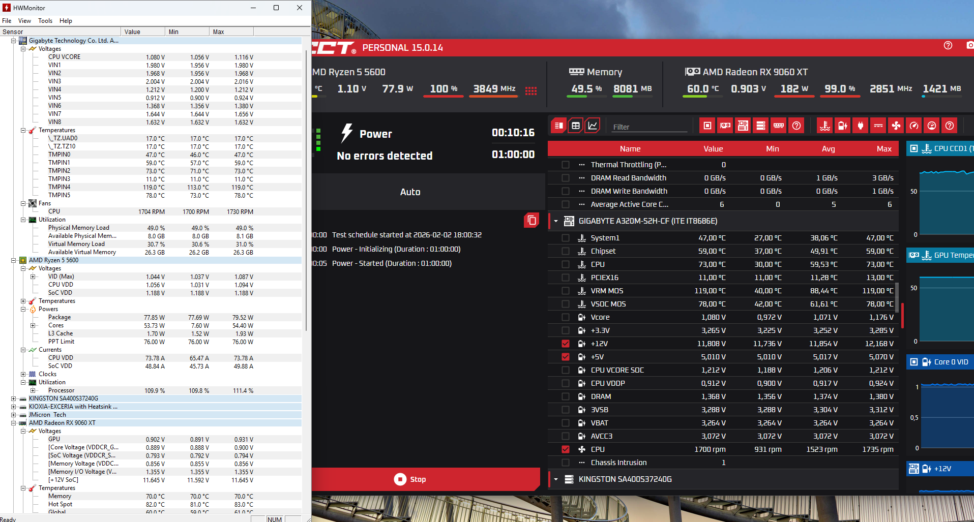

@kaane, PK550D giriş seviyede iyi bir model. OCCT üzerinden PSU testi yapın, bakalım 12v kanalına. Ben yine de öneriyi yapayım:
Buyurun hocam, HWMonitor (testi değil) bilgisi de açık şekilde 10 dakikalık power testi sonucu.

Muhtemelen. Sorun ondan olmasa bile, ki bence ondan, yine de değiştirmeniz lazım. Riskli bayağı o değerler. Kullandığınız kartta yüksek güç çeken bir kart değil yani. Aynı kartı MAG A550BN'de kullanıyorum 12v kanalı 12 altına düşmüyor.
