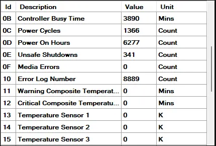

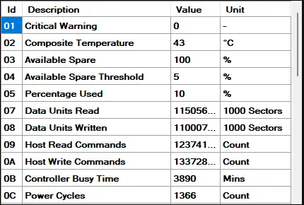

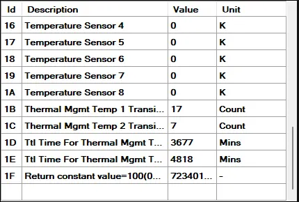

Her 2 SSD de 85 dereceye kadar çalışabilir diyor ama ısındıkça performans düşürdüklerini de biliyoruz. Senin SSD de performans düşüşü oluyor mu 60 derece de.
Yani ne kadar mantıklı olur emin olamadım ama herhangi bir dosyanın sıkıştırmasını açarken veyahut a klasörünü b klasörüne taşırken hızın çakıldığı durumlar mevcut.
S.M.A.R.T. verileri şu şekilde.

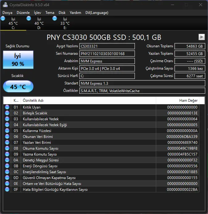

Bu da sistem boşta iken CrystalDiskInfo bilgileri:

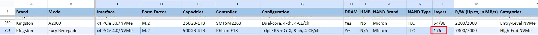

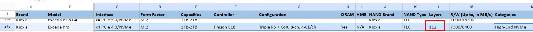

https://docs.google.com/spreadsheets/d/1B27_j9NDPU3cNlj2HKcrfpJKHkOf-Oi1DbuuQva2gT4/edit?gid=0#gid=0 buraya göre tek farklar layers sayıları bu çok olunca iyi oluyor sanırım öyle anladım onun dışında kontrolcüler de aynıymış. Çipler de farklıymış
Layers sayıları arasında sanırım iyi bir fark var ama bu gündelik hayata ne kadar yansır? İkisinin kullandığı çipler de kaliteli çipler sanırım. Çok fark edeceğini sanmıyorum.

Bu kısımda muhtemelen depolama sıcaklığını gece sersemliği ile çalışma sıcaklığı ile karıştırdık. Konusu açılmışken sorayım Kioxia Exceria Pro ve Kingston Fury Renegade için soğutucu blok almam gerekir mi? En azından yanlış hatırlamıyorsam Kioxia Exceria G2 modellerinde ısınmak gibi bir sorun vardı aynı aileden olduğu için belki Pro modelinde de aynı sorun vardır. Ayriyetten anakartımdaki SSD yuvası tam olarak ekran kartına denk geldiği için ekstradan fazla bir ısıya maruz kalıyor üzerine kasam küçük olduğu için hava sirkülasyonunu tam sağlayamıyor olabilir. Bundan mütevellit bir soğutucu blok alma isteğim mevcut ama ne kadar gereklidir? Ön bilgi olarak şuan kullanmış olduğum PNY CS3030 512GB SSD yük altındayken veyahut oyundayken 60 derecelere kadar tırmanıp bazen bu değerleri aşabiliyor.

Ön bilgi olarak şu an kullanmış olduğum PNY CS3030 512GB SSD yük altındayken veyahut oyundayken 60 derecelere kadar tırmanıp bazen bu değerleri aşabiliyor.
60 derece çok yüksek sayılmaz, normal denebilir M.2 için ama 4.0 SSD'ler daha yüksek sıcaklıklara çıkabiliyor. Eğer ekran kartı problem yaratmazsa bir soğutucu takmak çok daha iyi olur.
