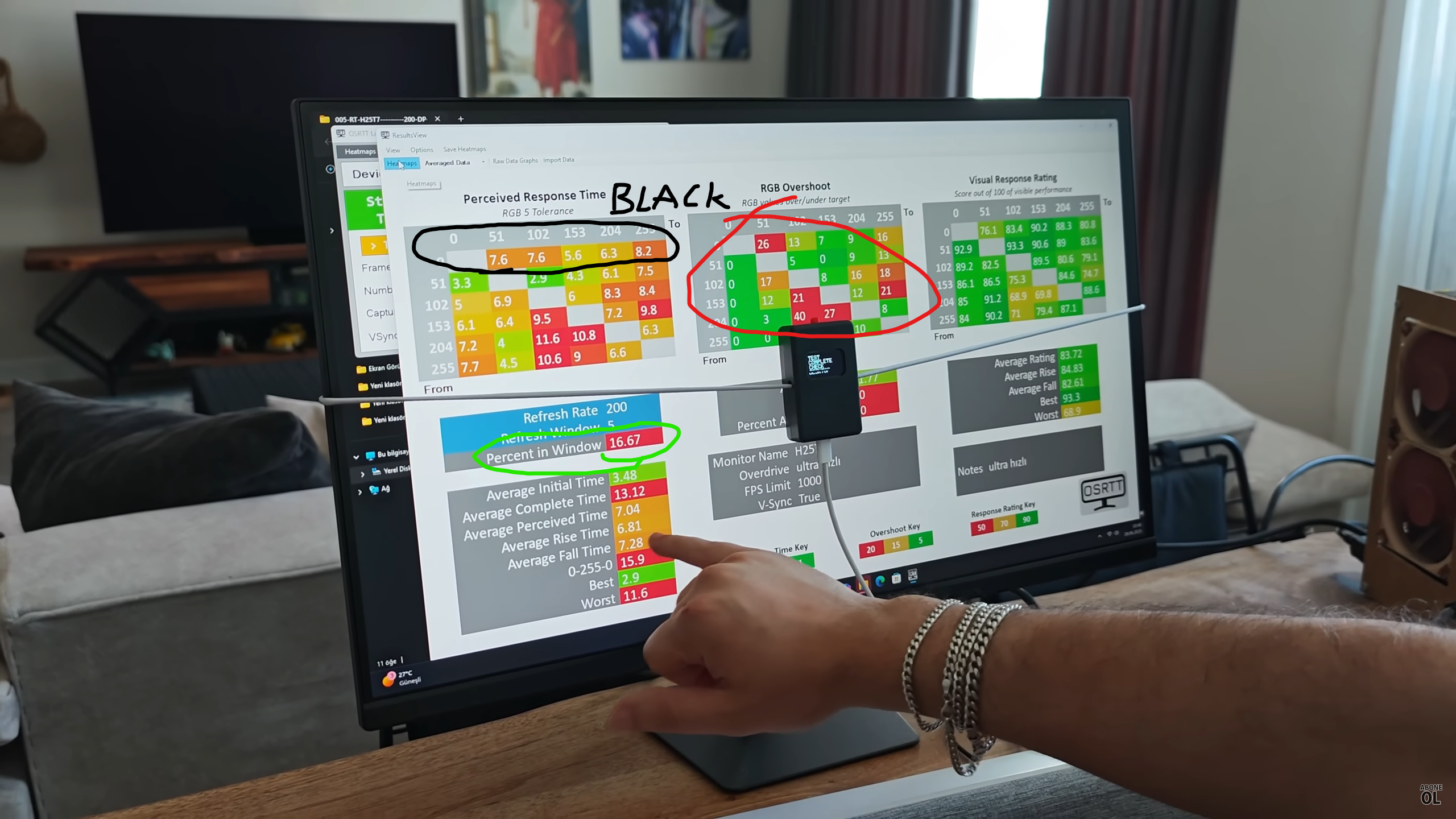

Siyah ile işaretlediğim kısım VA panellerin yavaş olduğu kısımlar (black smearing problemi) oluyor. Koyu renklerde VA paneller çok yavaş, bu yüzden black smearing mevcut. Yeşil daire içine aldıklarım yenileme hızı uyumluluğu oluyor. Yani monitörün gerçekte yenileme hızını sağlayıp sağlayamadığını anlatıyor. Bu değer ne kadar yüksek ise o kadar iyi. 500 Hz monitör 1000/500=2ms ve altında bir tepki süresine sahip ise gerçek bir 500 Hz monitör olduğu anlamına geliyor. Tam anlamıyla size 500 Hz deneyimi verecektir. Eğer bu ms değeri daha yüksek ise gerçek 500 Hz hissiyatı olmaz. 1000'e bölerek kaç ms olması gerektiğini öğrenebilirsin. Percent Window %70 ve üstü idealdir.
Aslında karışmaması için en iyisi kırmızı ve siyah ile işaretlediğim kısımlara dikkat et. Bir de GtG. Bu kadar detaya gerek yok.
