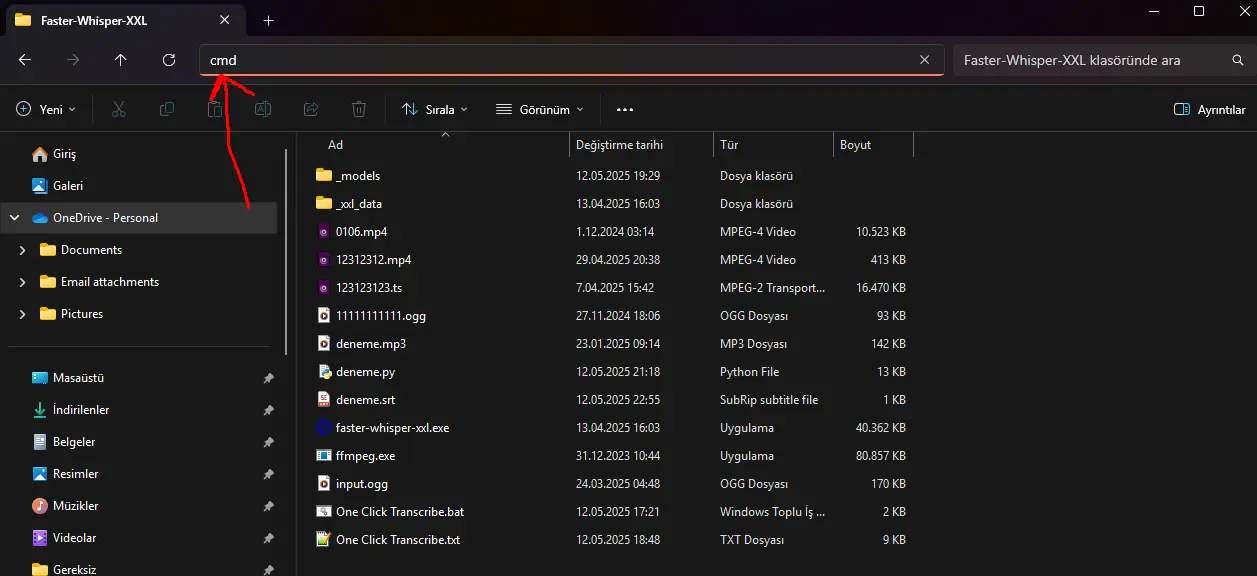

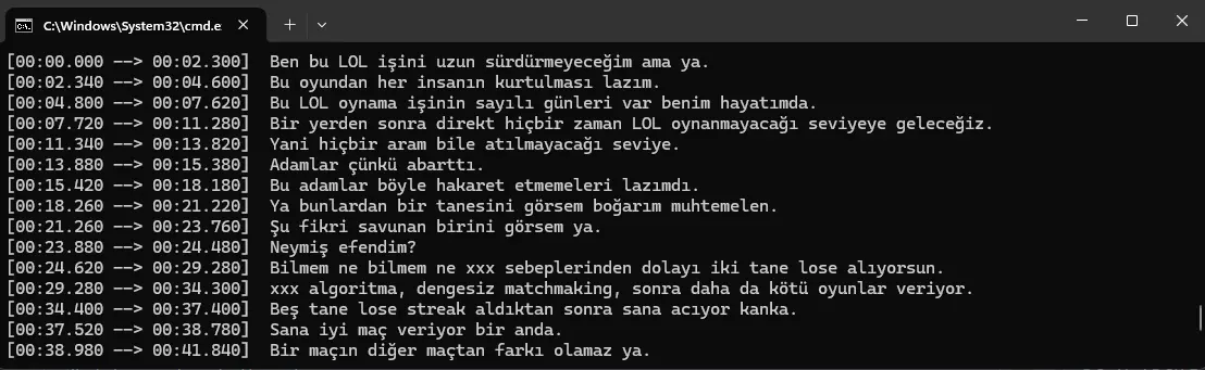

Bunun bir kullanıcı arayüzü yok. Yani komut satırından yapmanız gerekiyordu. Eğer işin acele değilse yarın bunun için ufak bir rehber yapabilirim. Eğer kendin denemek istersen şu talimatlarımı izleyebilirsin.
1) Buradan Faster-Whisper-XXL'ı indirin. (github sayfasını ayrı veriyorum isteyen inceleyebilir - Faster-Whisper-XXL)
2) .zip'ten klasörü dışarı çıkartın.
3) istediğiniz videoyu bu klasöre taşıyın
4) CMD'yi açın ve aşağıdaki kodu girerseniz sizin için .txt formatında transkripti verecektir
faster-whisper-xxl.exe 0106.mp4 --language Turkish --model large-v3 --output_dir source --output_format txt
Turkish yerine English, Japanese, gibi dilleri büyük harf başlayacak şekilde yapmanız gerekiyor. Eğer dili yazmak istemiyorsanız kendi de tespit edebiliyor sadece --language Turkish kısmını silinin kodun geri kalanı aynı olacak şekilde tekrar deneyin. Eğer txt değil de .srt gibi bir formatta altyazı formatında olmasını istiyorsanız --output_format txt kısmını silebilirsiniz default olarak srt çıktısı veriyor.
Eğer yapabildiysen soruna cevap olduysa çözüm olarak işaretlersen sevinirim.
0106.mp4 olarak ben kendi pc de bulunan rastgele bir video için denedim hatasız çıktı verdi. Siz buradaki adı kendi videonuza göre düzenleyiniz

Normal CMD'ye yazıyorum uygulamayı bulamıyor. O uygulamayı açınca da hemen kapanıyor.
Buraya CMD yazıp Enter bas sonrasında kodu gir
