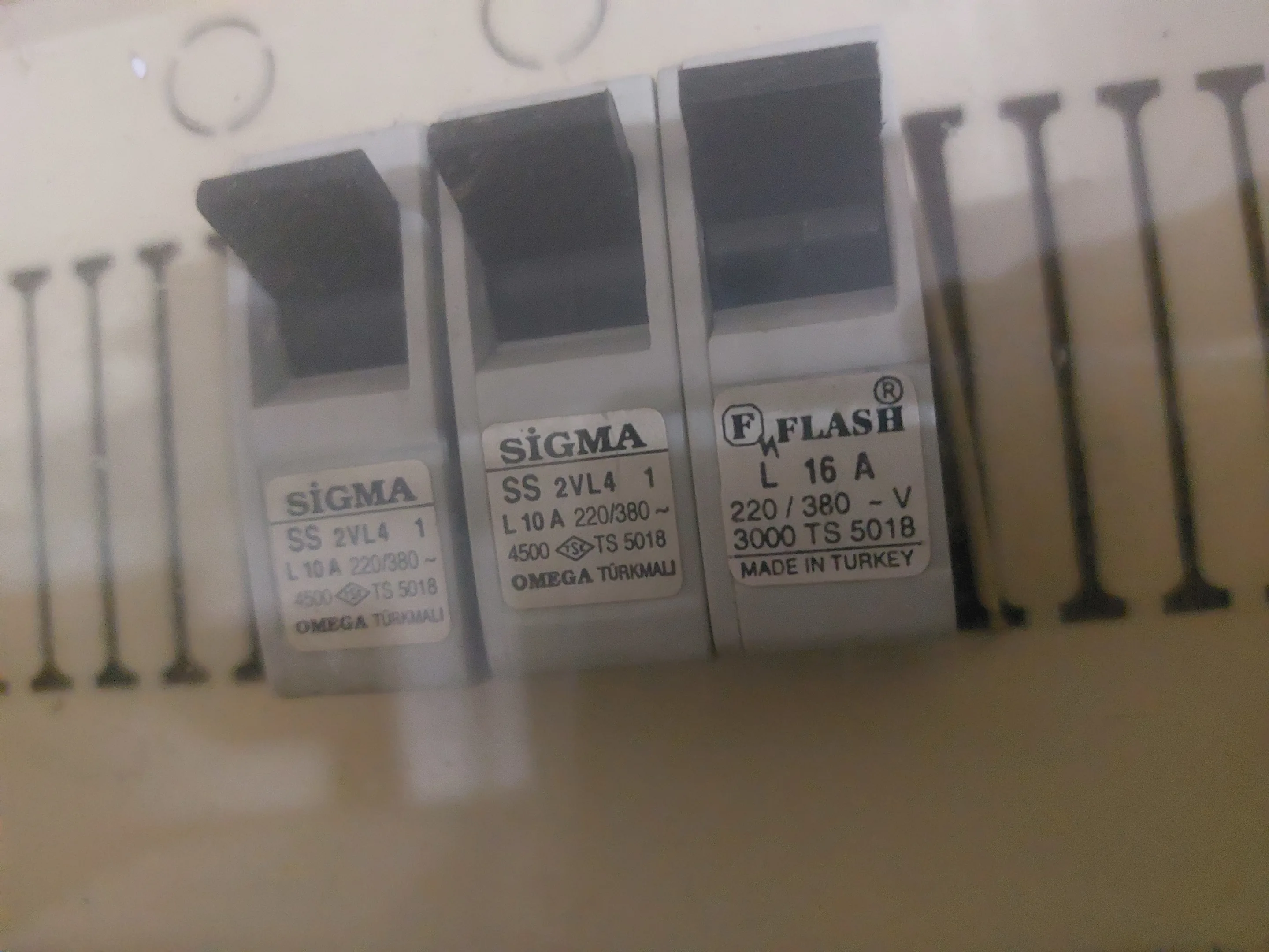

Odanızın ışığını açın ve sigorta kutusundaki sigortaları sırasıyla kapatın, hangisi kapandığında ışık sönüyorsa o sizin sigortanızdır üzerinde özellikleri yazacaktır. Ama muhtemelen normal standart 16 amper bir sigortadır.
Şuan ev müsait değil uygun bir zamanda deneyeceğim. Ama sigorta bu şekilde.

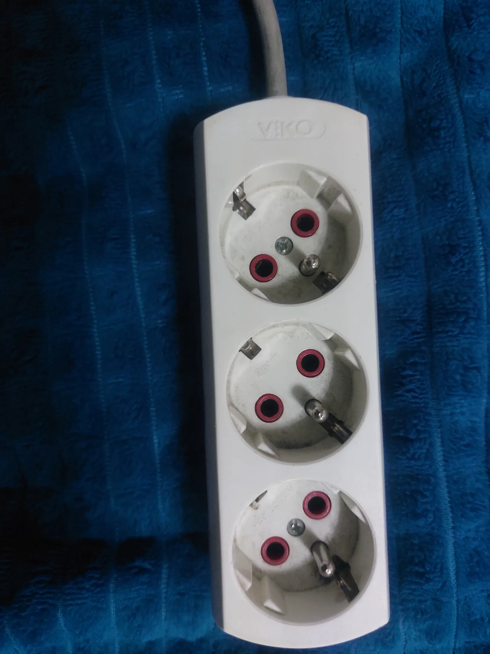

Genel de iyi priz kullanın ViKO kullanıyorum memnunum
Standart bir üçlü prizse topraklı değildir. Ya daha iyi bir topraklı priz alarak, ya da direkt topraklı duvar prizine takarak sorunu çözebilirsiniz. İyi sosyaller.
Aslında benimki de VİKO. Ve dediğinize göre galiba topraklı değil. Prizlerden birinde 16A 250W, diğerinde 2p++ ve sonuncusunda ise max 3500W yazıyor.

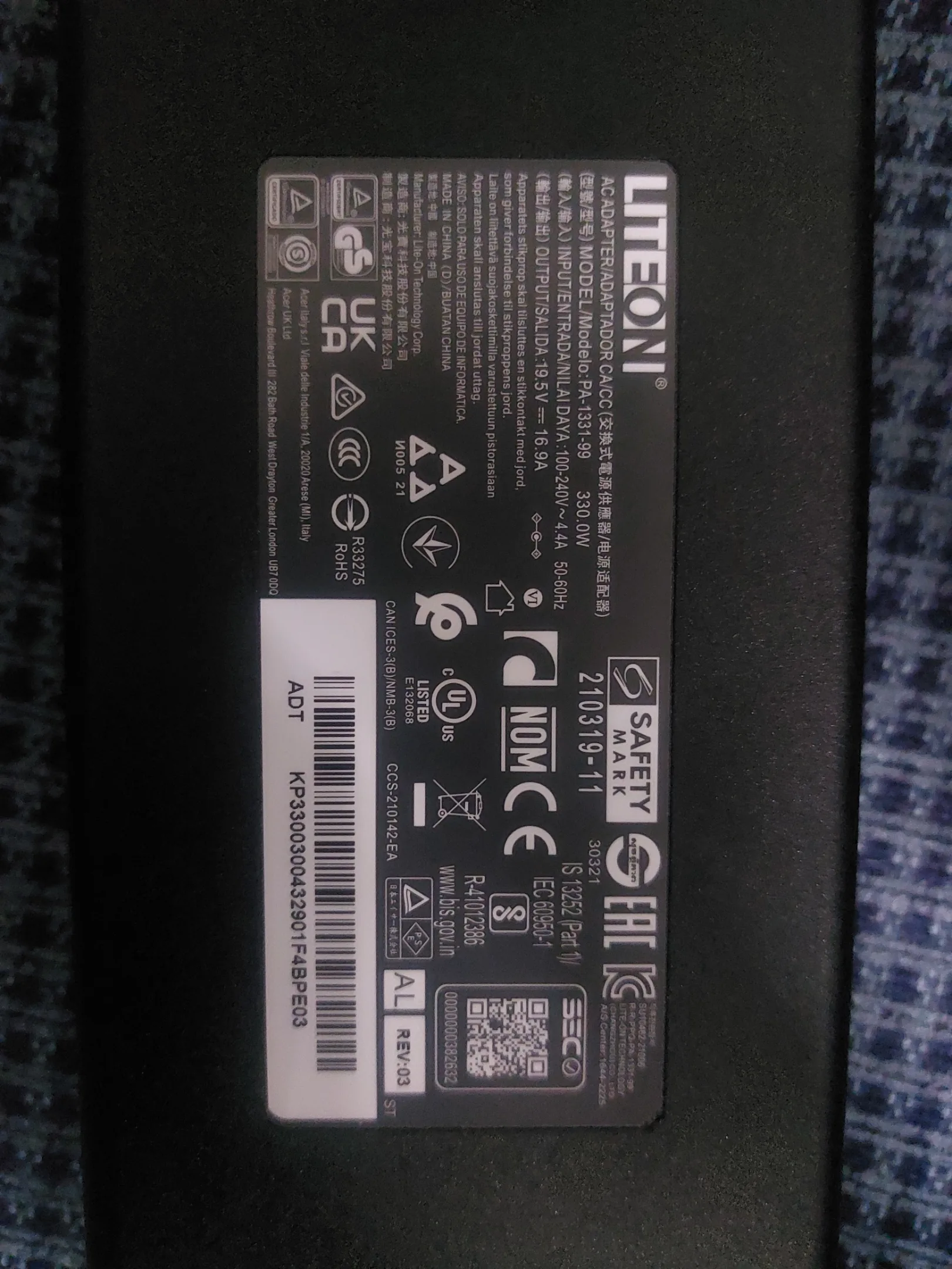

O zaman topraklı priz al Çünkü benim de 330 watt adaptor ateş çıkartıyordu Çıkarıp takarken topraklı priz alınca düzeldi

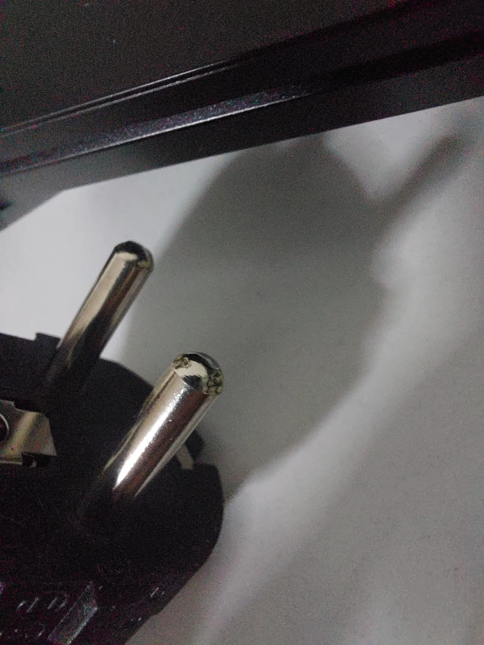

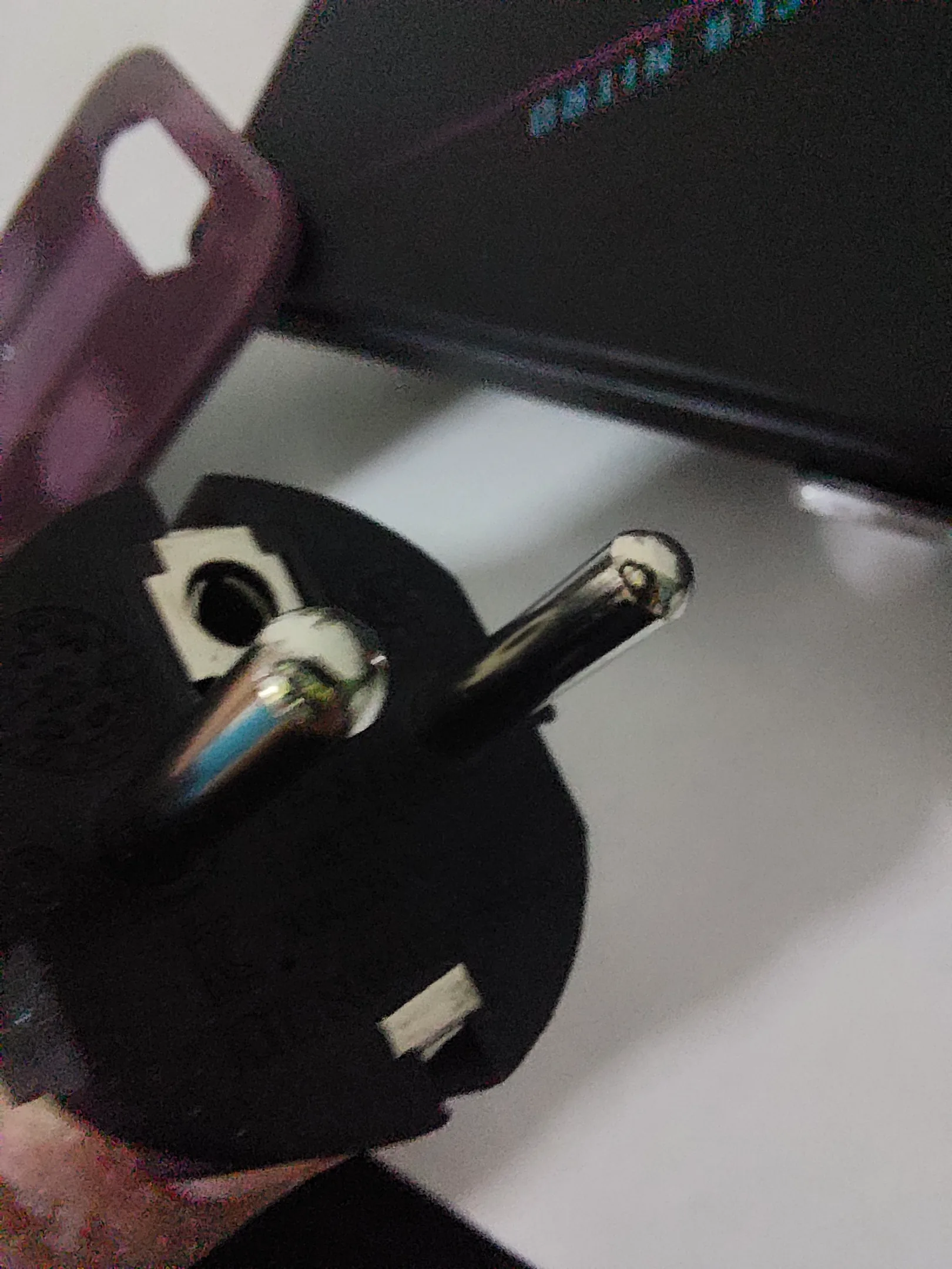

Tamamdır ilgilendiğiniz için teşekkür ederim. Bende de ara sıra fişe takarken böyle hafif patlama sesi gibi çok az bir ses çıkıyor.
Yani böyle adaptörün ucu kırılmış ve aşınmış gibi şuan. 3lü priz de başka bir üçlü prize bağlı öyle bir detay da var. Mümkün olduğunca başka prize takmaya özen gösteririm. Teşekkürler.
Fotoğraflardan kaynaklı bir şüphe ettiriyor açıkçası 3'lü uzatma olmadan direk prize takın olmadı evin farklı yerlerindeki prizleri deneyin hala daha devam ediyorsa şarj adaptörüne bir göz gezdirin derim.Fotoğraflardan kaynaklı bir şüphe ettiriyor açıkçası 3'lü uzatma olmadan direk prize takın olmadı evin farklı yerlerindeki prizleri deneyin hala daha devam ediyorsa şarj adaptörüne bir göz gezdirin derim.
