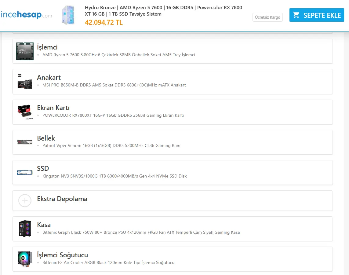

https://www.incehesap.com/hydro-bronze-tavsiye-sistem-fiyati-49164/ kasayı değiştirebilirsin psu kötü

Anakartı MSI b650. kasayı BitFenix graph Black. RAM'i de apacher panter 1X16.sonradan aynı RAM'i alıp 32 yaparsınız.Böyle olunca 41.800 oluyor bütçeyi biraz aşıyor
Eğer bütçeyi 3K kadar arttırabilirseniz 43kya 7500F RTX 5070 sistem toplanıyor. Ama onun için 2K monitörünüz olması gerek.

1)Patriot Viper Venom 1 adet 16 GB RAM 5600MHz ve CL 36. Neden CL değeri 40 olan Apacher Panter model RAM'i tercih etmeliyiz? Ayrıca fiyat olarak bile -4 TL diyor.

2) Sizin söylediklerinizin üstüne SSD'yi Kingston NV3 1TB seçtik. Fiyat bu şekilde oldu. Bu fiyata bu hazır sistemi almak çokta mantıklı hâle gelmemeye mi başladı artık hocam?
Buyurun görsel:
Çünkü MHz değeri Patriot Viper'a göre daha yüksek CL değeride aynı. Ama o çok da önemli değil. Toplayarak daha ucuz hale getirebiliriz bu konu için benden daha bilgili bir arkadaş var.@efebatiin,

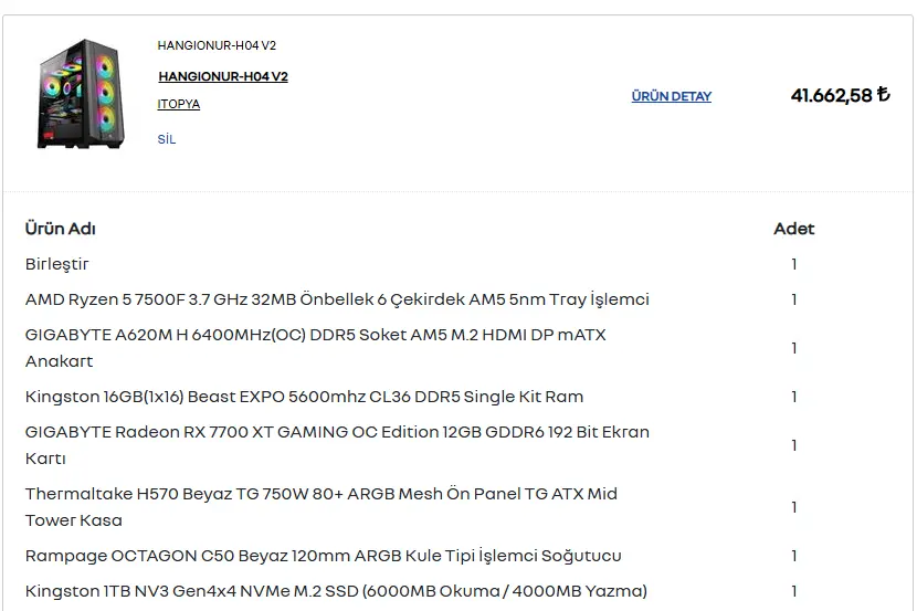

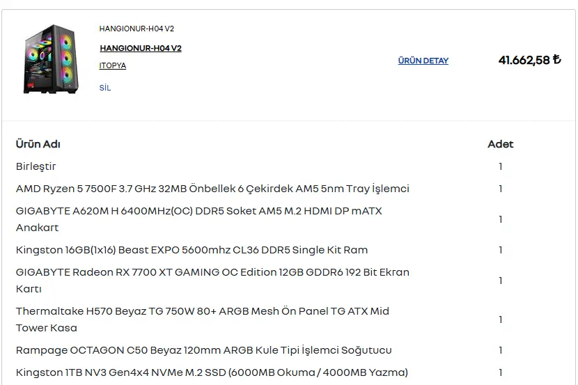

Ekran kartını bilerek RX 7700 XT seçtim. Ekran kartı RX 7800 XT dışında, diğer parçaları kıyaslarsak, önceki sisteme göre nasıl PC?
Fiyat: 41.662 TL
2. sorum: RX 7700 XT yani 12 GB ekran kartı olan bu ekran kartı ile 2K monitör alarak rahatça kullanabilir miyim? Oyun içi ya da oyun dışı takılırken dahil.

Aralarında cok fark yok ama benim attığım daha iyi. Hem işlemci hem anakart. 7600 ve 7500F arasında neredeyse hiç fark yok 7600 2 3 FPS ile geçiyor. Ama 7600 ekran kartsız da kullanabilirsiniz. 7500F harici GPU yok. Anakart ise MSI 32 GB daha fazla RAM alabilir.(toplam 128 GB).aralarında 400MHz fark var. Ama bunlar çok da önemli farklılıklar değil. Sizin attığınız sistemdeki kasabenim attığıma göre daha iyi daha güvenilir. Soğutucu çok da iyi değil. Rampageninn ekipman harici bu işi yapamıyor bence. Ama siz yine de benim attığımı almayın hemen. Recep Baltaş. Gibi bilgili kişilerede sorun. Ben böyle yazıyorum ama bende aşırı iyi bilmiyorum.
