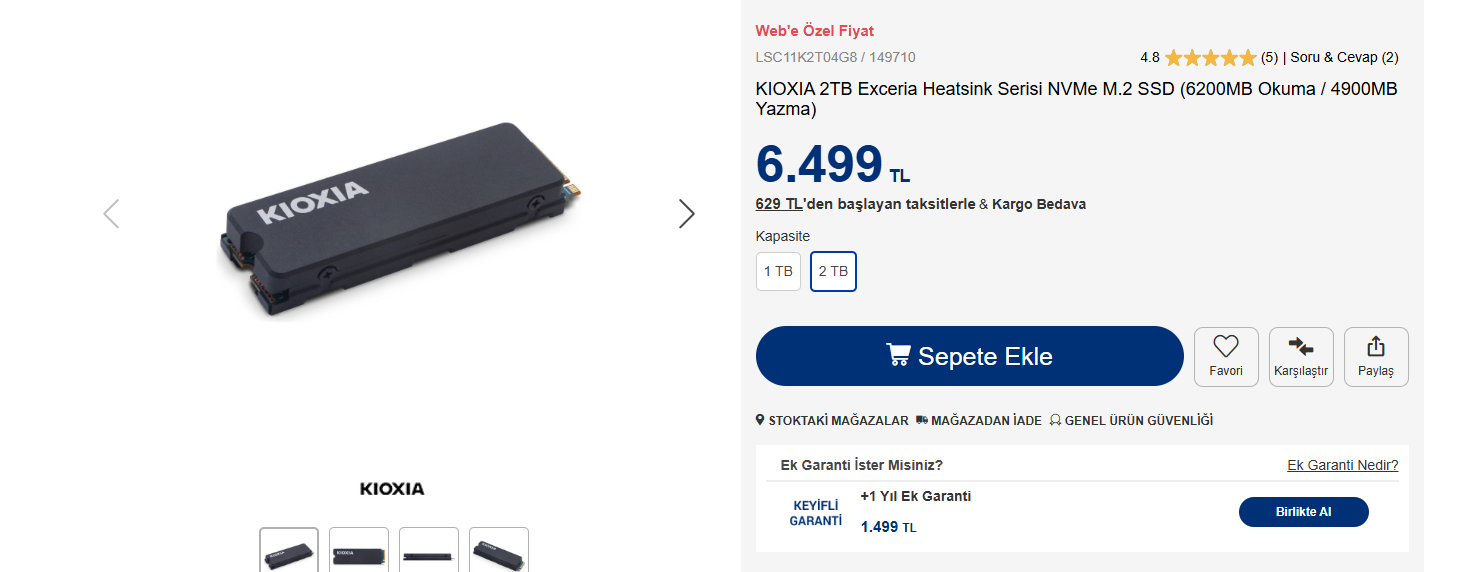

Önerdikleri modelin 2 TB versiyonu vatan da gece indirimlerinde 4300 4500 lira bandına düşüyordu bütçenizi minimal arttırp 2 TB M.2 olanı alabilirsiniz. İleride depolama adına sıkıntı çekmeyin diye öneride bulunmak istedim.
RAM fiyatları daha da uçmadan aynı RAM'den 1 tane daha almak çok daha mantıklı bir konumda.
Ayrıca %15 indirim uyguluyor Vatan, bu yaklaşık 5.500TL'ye tekabül ediyor. Ki İnternet fiyatıda o kadar zaten.
