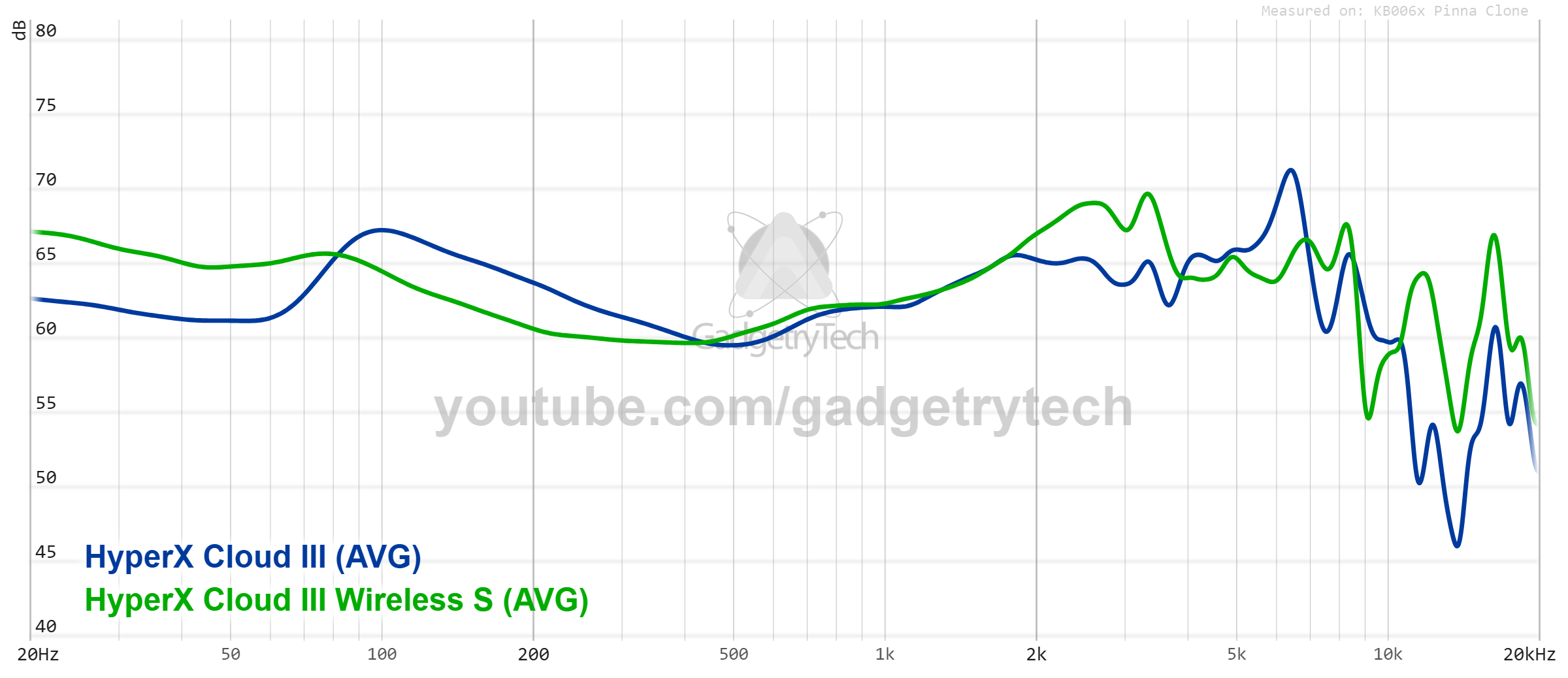

Tabii anlatayim.
Lowendden baslayalim. Cloud III S'in Low endleri kabul edilebilir seviyedeyken Cloud III anemic seviyede. Sadece midbass biraz daha yuksek III'te ancak bu cok buyuk bir sorun degil cunku ikisi de bu bolgelerde zaten cok basarili degiller. Lower midrange performanslari benzer o yuzden geciyorum. Upper midrange ilk buyuk kirilma. 2KHz-4KHz arasina denk gelen bolge kadin ve erkek vokallerine denk geliyor. Ayni zamanda ayak sesleri de bu frekans araliginda uretiliyor. Yani III S'in vokal ve ayak sesi performansi cok daha iyi. Ikinci kirilma noktasi Treble, Treble extension veya Air bolgesi. Kabaca 10KHz ve uzeri. Burasi neye yariyor peki? Ses sahnesinin acilmasina ve hava hissinin uretilmesine. Derinlik ve ayrim de burayla ilgili. Cunku enstrumanlarin yankilari (reverb) ve sonumlenmeleri (Decay) burada gerceklesiyor. Iyi bir Treble extension oldugunda enstrumanlar veya sesler birbirine karismaz, katmanlama iyidir ve sonuç olarak derinlik hissini duyabilirsin. III'e bak 10kdaki roll off berbat bir Air'e isaret. Ayrica yine bu bolgede mikro detaylari duyuyorsun.
Cloud III S odyofiller tarafindan begenilen, vay be kablosuz DSP kulakliklar bu kadar gelisti mi dedirten bir kulaklık. Ayni seyi III icin soyleyen birini gordun mu? Kendin dinledin mi?
Acikladim, daha da merak ettigin bir şey olursa sorarsin.
