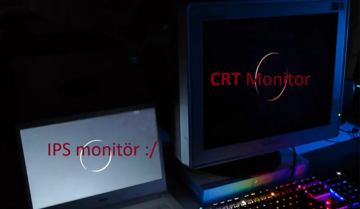

Derin siyahlar, yüksek kontrast, iyi tepki süresi yani monitörde iyi şeyler arıyorsan bu LCD de mümkün değil, 20 yıl önce çıkan tüplü monitörlerin kontrast oranı oled ekranlarla aynı. Hatta laptop ekranı vs tüplü monitör siyah sahnelerle ilgili bir videom bile var
