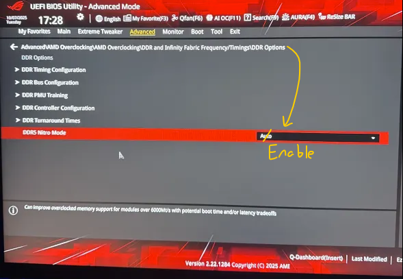

Yeni topladim. BIOS guncelledim. Gerekli ayarlari yapmak istedim. EXPO ayarını açınca sistem mavi ekran uyarısı veriyor ve sürekli yeniden başlıyor. Kapatinca sorunsuz bir sekilde kullanabiliyorum. Sorunlar RAM'de mi acaba diye onlari da yeniledim ama hiçbir yanıt alamadım. 4800 MHz üstünde sistem kararsız hale geliyor; ya donuyor yeniden başlıyor ya da sürekli kendini kapatıyor. Bu sorunu nasıl çözebiliriz ve nedeni nedir acaba?

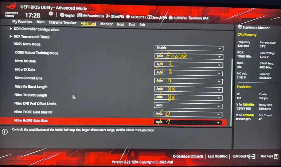

@yekta EXPO üzerine şu Nitro kısmını uygula. Sorununu çözebilir.

@yekta Nedeni AMD'nin özellikle 3D işlemcilere çöp IMC koyması, 6000 açmakta dahi zorlanması. Cache var diye genelde kötü silikon denk geliyor. Bir de Hynix harici çoğu RAM ile uyumsuz olması bu platformun. Ya da ek optimizasyon gerektirmesi, Nitro ayarları gibi. Genelde düz EXPO açıp da stabilite yakalamak zor bu platformda.

Bu kısmı dene, sorun devam ederse başka nedenler düşünülür. Anakartın 1.3 SoC Voltaj vermiyorsa kendin uygula. 1.2 SoC veriyorsa 6000 açamayabilir 3D IMC'si.
SoC Voltaj kısmında 2 seçenek var, Override Mode ve AMD Overclocking. AMD olanını seçip 1.3 uygula ve Nitro ayarları ile beraber teste al.

Daha sorunsuz olmasına gerek yok. 1.3 SoC Voltaj'da Nitro ile beraber açıyorsa kullanırsın zaten. Cache miktarı fazla olduğundan EXPO açmasan bile kaybın az. %1 Low FPS değerleri etkileniyor sadece, Averaj FPS genelde sabit. Rekabetçi takılmıyorsan %1 kısmının çok önemi olmaz.

Önemli evet %1 kısmı ama 3D işlemcileri alan arkadaşlar genelde tak çalıştır için alır. İnce ayar ile çok uğraşmaz. 3D Cache olayı o zaten. RAM'e daha az bağımlısın, EXPO kapatsan bile gideri var. Sendeki sorun başka bir problem yok ise IMC tırt olmasından kaynaklı. Dediklerimi yaparsan sorun çözülecek. Çözülmezse başka olasılıklar devreye girer. İlk etapta dediğime bakman lazım. @yekta
