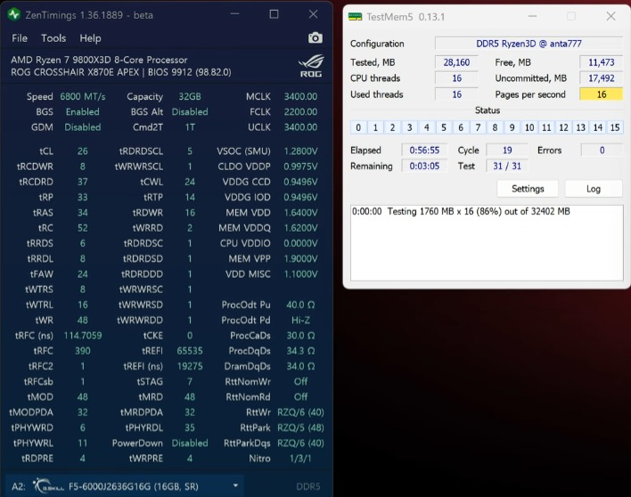

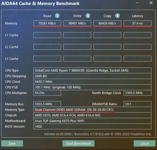

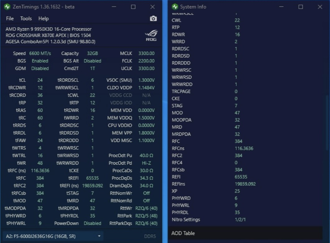

3D'lerde IMC limit 6600 C26, ötesi olmuyor genelde. Tek CCD bandwith FCLK ile limitli olduğundan 70K ötesi mümkün değil bir de. 2233 FCLK ile bir miktar belki 71-72K görüyor. 1:1 mod 6000-6600 aralığı en iyisi o yüzden. Zaten 8000+ normal bir kullanıcı için hayal. İşten anlamayan hiç kimse stabil edemez 8000 üzerini. Senin yapman gereken IMC çöp de olsa 6000 1:1 mod stabil etmek, 1.3 SoC ve Nitro ayarları ile, gerisine çok da gerek yok. Stabilite yakalarsan manuel Timing girme işine girebilirsin belki. Bahsettiğim %1 Lows yükselecektir, rekabetçi oyunlarda önemli bu durum. @yekta

@yekta İşten anlayan adam bile 6600 C24 ve 6800 C26 ötesine geçemiyor limitler dahilinde. O yüzden AMD, Memory kısmında özellikle İntel'i geçmesi mümkün değil. Bandwith zaten kısıtlı AMD'de şu anda FCLK yüzünden. APU harici 3D işlemcilerde ve Ryzen 9000'de durum bu.
