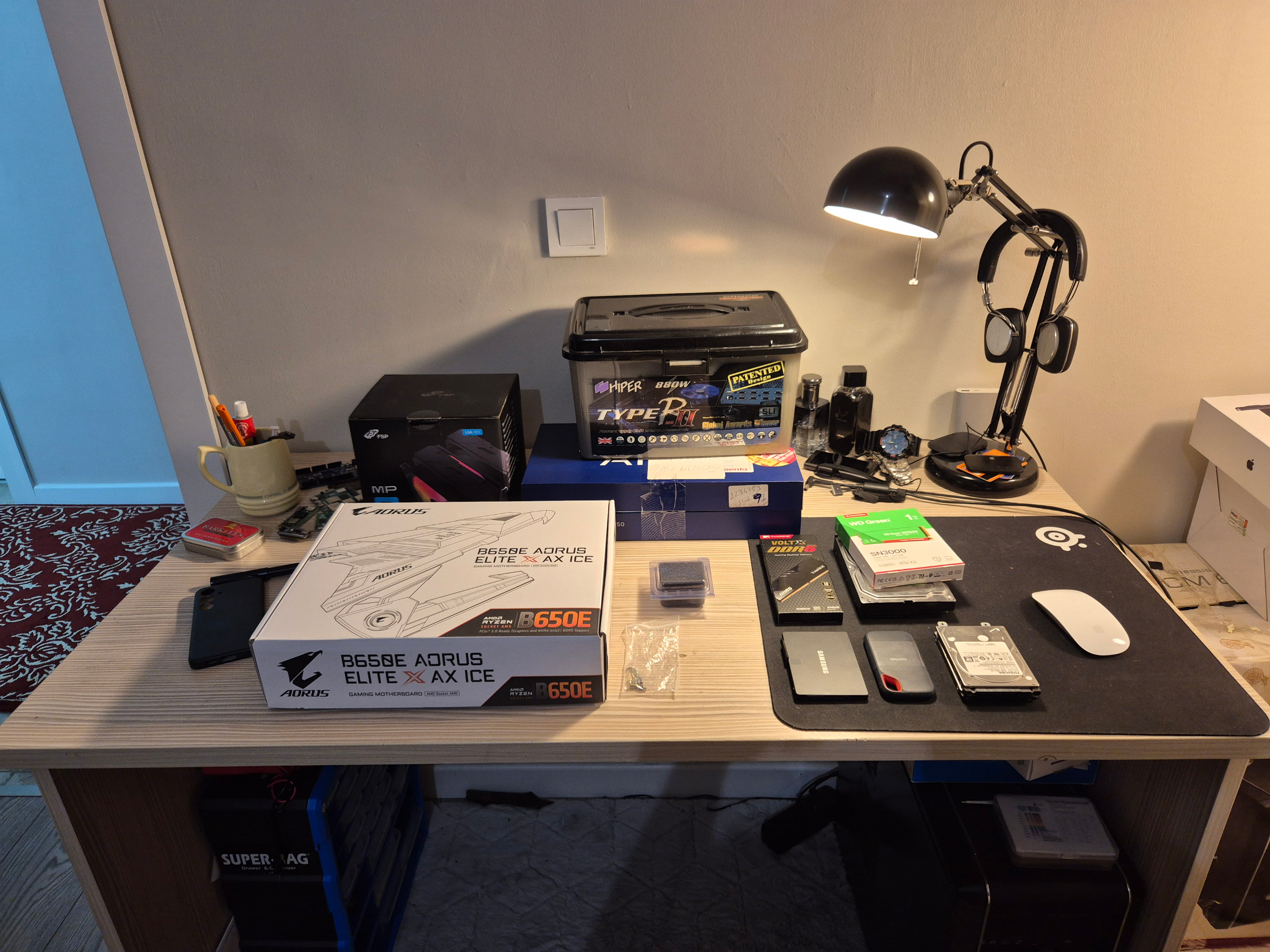

Selam, bugün yeni sistem parçaları aldım ve bana yaklaşık 49 bine geldi. Değiştirmem veya iade etmem gereken bir parça sizce var mı? Genel olarak masa altında kalacağı için renklerin ve tasarımın benim için bir önemi yok.
-Ryzen 9 7900 (İtopya'dan alındı, 14.500 civarı)
-Gigabyte Aorus B650E Aorus Elite X AX Ice (İtopya, 10.500 civarı)
-TwinMOS Voltx 16 GB, 6000 MHz/CL36 (İtopya, 10.000 civarı)
-WD Green 1 TB SN3000 Gen 4 (İtopya, 6.500 TL)
-Samsung XXX EVO 512 GB (6 sene önce harici olarak kullanmak için almıştım, tam kodunu hatırlamıyorum evde güncelleyebilirim)
-Seagate 512 GB HDD (2007'deki sistemimden)
-Toshiba 1 TB 2.5" HDD (laptopumun eski HDD'si)
-FSP MP7 Black hava soğutucu (İtopya, 2.700 TL)
-Intel Arc A750 8 GB (MediaMarkt outlet, sıfır, 4.100 TL)
-Cooler Master CM690 Gen I (2007'de aldığım sistemimden)
-Hiper Type R Mark II 880W (Vmax 1040W) Black PSU
-Cooler Master Silence Blue transparan fanlar (2007'deki sistemimden)

Ne yapmak için aldınız ? Oyun mu render falan mı ?

Genel olarak evde masaustu sistem olsun diye, web surfing, Android Studio (RAM ekleyecegim), oyun (CS2, WoW, BeamNG).
Mantıksız.
Mantıksız.
Oyun oynuyorsanız bu da mantıksız.
Mantiksiz mantiksiz diye olmuyor maalesef, fiyatlari yazdim. 10 bin liraya daha iyi deger veren RAM bulabiliyorsaniz iade edip alirim. Anakart olarak B650E'nin iki uc sogutma ve cikis fazlaligi harici X670'den farki yok, kaldi ki B serisinin iyi anakartlarindan biri bu anakart. Ayrica cihazin butun elemanlari indirimden alindi.
Oyun sistemi degil zaten, ev sistemi olacak. Oyun sistemi olsaydi A750'yi 7 bine okutur, 7700/7800+5060 bir sistem kurardim.
Bana göre ekran kartı sanki pek olmamış gibi. Gerisi idare eder. B580 bari alsaydınız hocam.
Hocam alt tarafı RAM. Öyle ahım şahım farklar olmuyor.
Oluyor bu arada. Hynix dışı çip alırsan (DDR5 için) düşük verim, mavi ekran hataları, düşük fps gibi sorunlar yaşarsın.

Dostum ya konu troll ya da pek bilgin yok iade et 9060xt ya da 5060 ti sistem al geç.
Oncelikle amacimin oyun olmadigini, sadece arada sirada CS2, WoW oynamak oldugunu belirtmistim, ikincisi ilerideki aylarda muhtemelen elimdeki RAM'i cikartip 32GB veya 64GB kit RAM alaxagim.
FPS konusu dedigim gibi, oyun sadece arada sirada.
Amacim en az para ile en iyi islemci gucu ve genisletebilirlik sahibi bir sistem kurmakti.
Su parasina geldigi ve GPU'ya sadece goruntu almak ixin ihtiyacim oldugundan ilerideki donemlerde beelki dsgisitiririm.

19 yıllık parçalarla başarılar.
E o zaman yine kötü oluyor anlamadım ki bende mi sorun var
İşin garip kısmı sistem alındıktan sonra konu açılması. Bence de daha iyi olabilirdi sistem.
Ya hocam almış tereddütte kalmış daha iyi olabilir miydi acaba diye şimdi konu açıyor.
