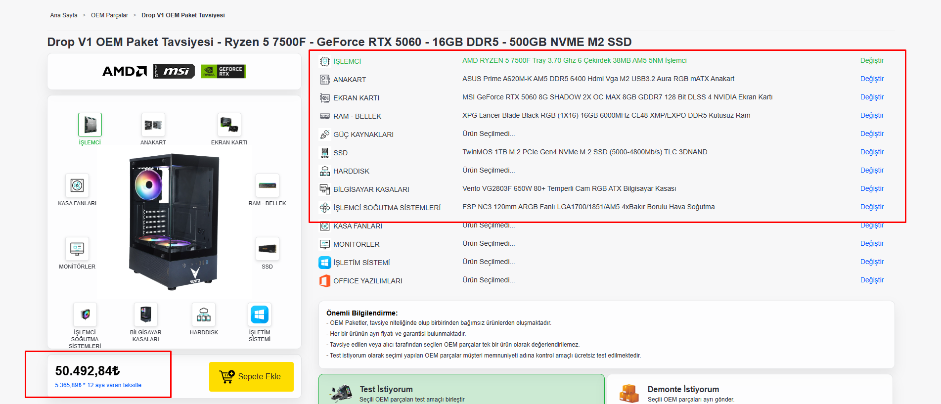

Hazır almak şart ise en mantıklısı bu. SSD NV3 1TB yapılacak.
