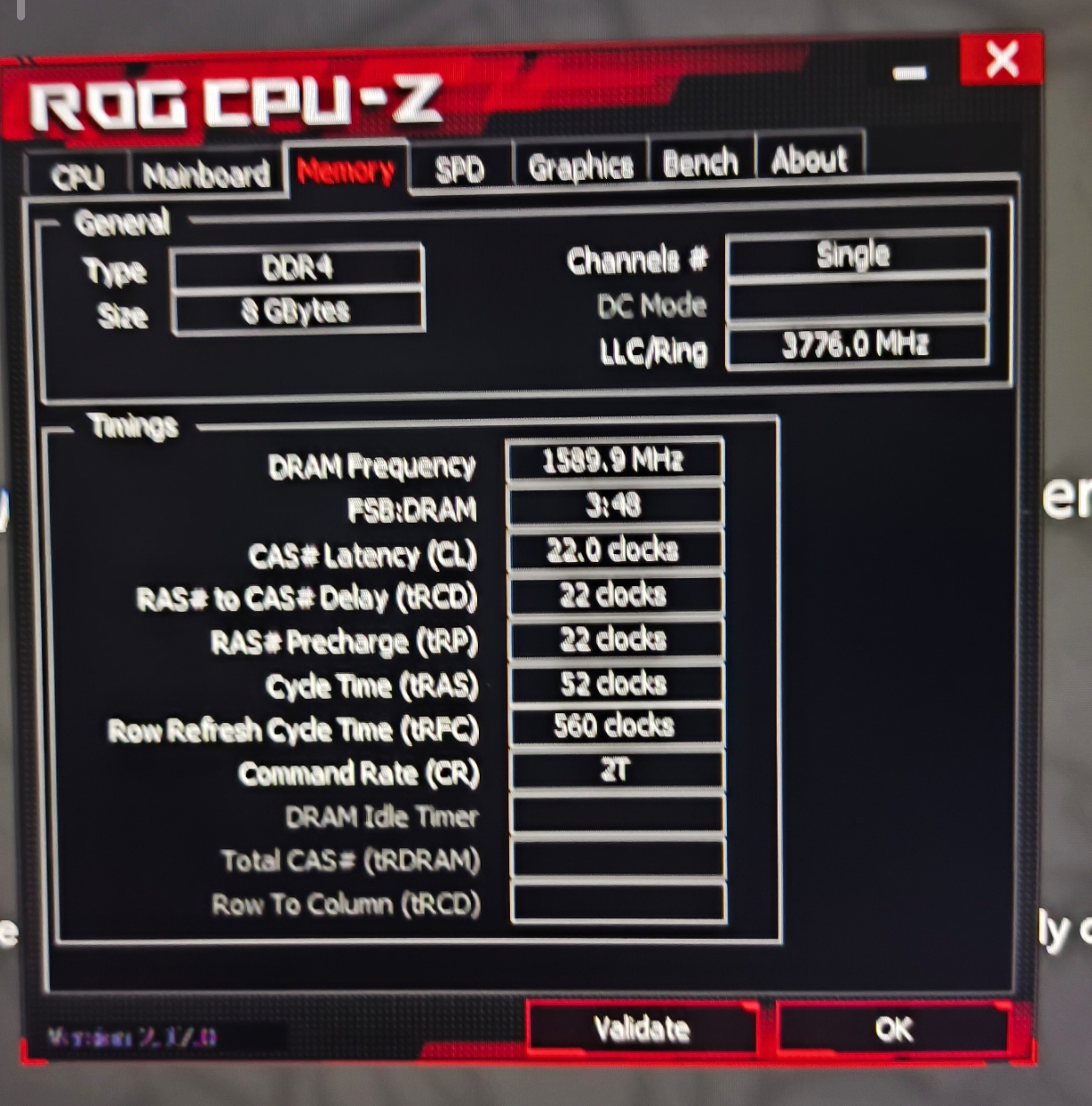

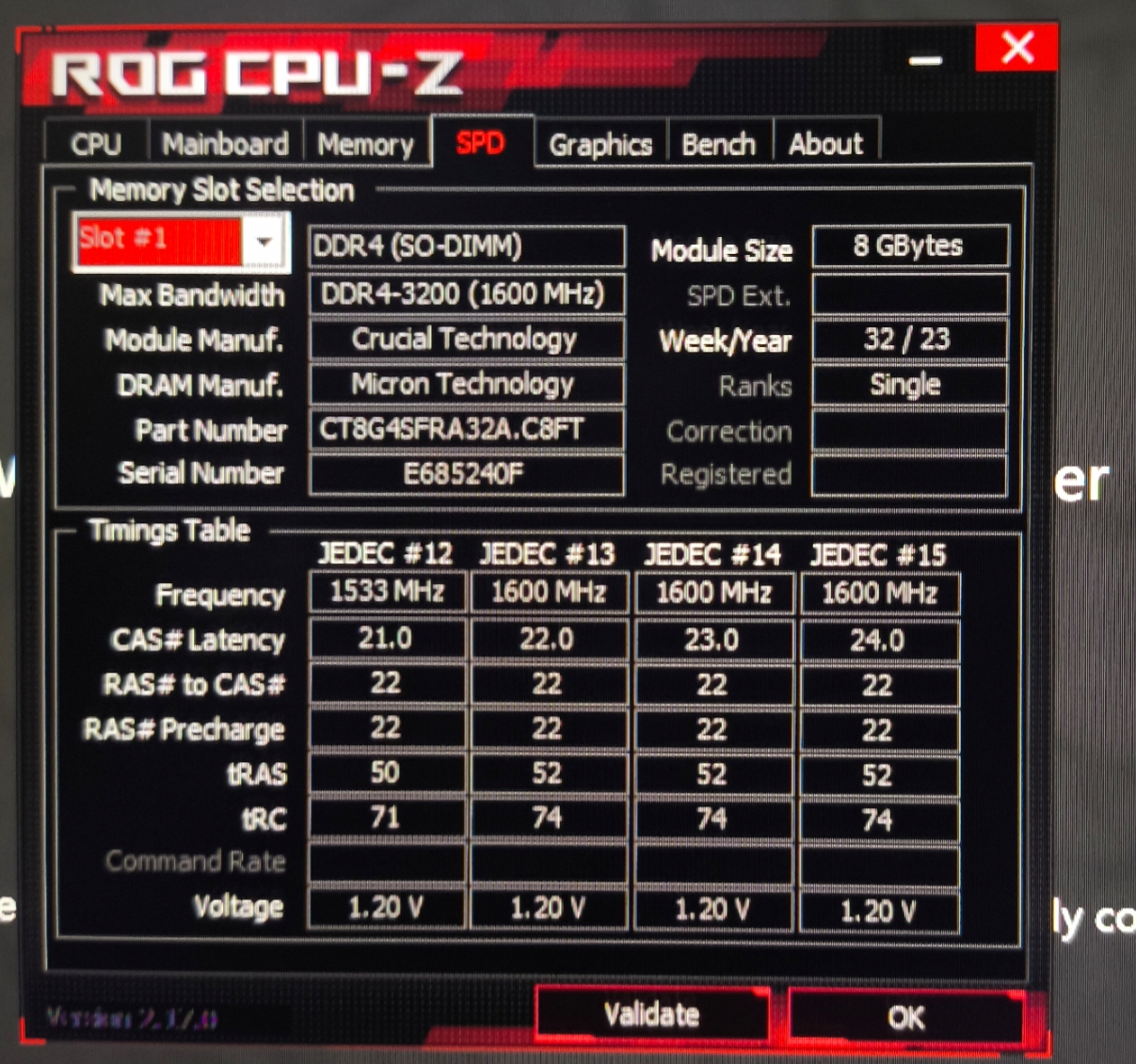

Teşekkür ederim hocam. Bende 2666MHz destekli diye biliyordum ama çok ilginç bir şekilde dün elimdeki Crucial 3200MHz 8GB'yi takıp tek başına denedim. Şu anda 2666MHz 2x8 takılı. Denediğim zaman 3200'de çalıştı. Ben de anlam veremedim. İleteyim hemen resimleri duruyorsa.

İlginç. 9750H GE75 Raider kasalarda 3200 MHz RAM'ler hem tek hem çift kanalda 2666 MHz olarak çalışıyor, Clevo / Insyde BIOS'un kitlememesi tuhaf, HWiNFO64 ile tekrardan test etme şansınız var mı peki?

Yarın test ederim hocam. Ben de şaşırdım nasıl çalıştığına. BIOS Clevo veya Insyde değil, eski bildiğimiz AMI/Aptio tip. Ben 3200MHz'yi tek slota takıp sadece acaba çalışır mı diye denedim. 3-5 dakika herhangi bir sorun çıkartmadı ama yük altında bilmiyorum tabi denemek lazım. Belki single channel olduğu içindir bilemedim ben de açıkçası. Ama BIOS'ta RAM için frekans ayarı vs. yok. Bu BIOS çok kısıtlı. Aldığım zaman 3200MHz'de hata alırsam nasıl frekansı düşüreceğim onu bilmiyorum.

WMIC komut fotoğrafına bakmama rağmen Clevo demişim, gece gece kafa karışıklığı olmuş. Kusuruma bakmayın. Aslında ortada çokta risklik bir durum yok, stok gelen RAM'lerde 3200 MHz olarak gelmiş zaten. Uyumsuzluk olayı farklı bir nedenden dolayı kaynaklanıyordur büyük ihtimal.
Sistem stabilitesi benim için uyumlu diyorsan 1Rx8 modelleri tercih edin, sıcaklık vs. olarakta daha sağlıklı. 2666 MHz hızda Dual Rank'ın sağlayabileceği hız artışı tartışılır, kasayı daha fazla yoruyor hem.
