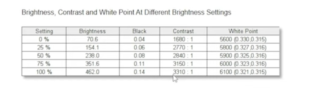

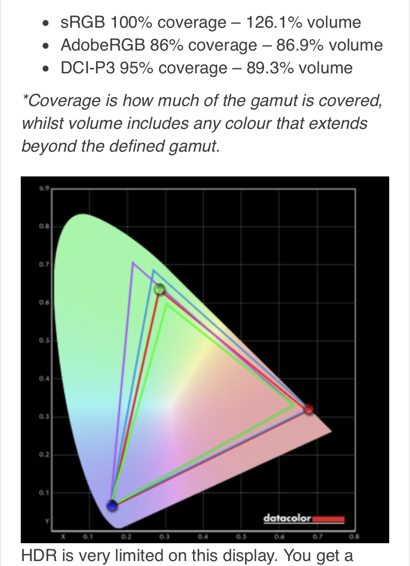

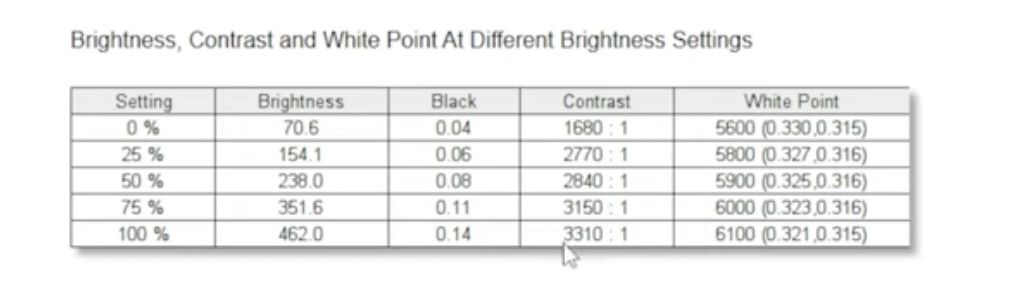

460nit ve 3310:1 kontrast oranı bayağı iyi. %100DRGB coverage ve %126 sRGB volume iyi. %94 DCI-P3 oldukça iyi. Ama volume değeri DCI-P3 de tam tersi düşük çıkmış, isimlendirmeyi ters yazmışlar sanırım. Yine iyi diyebiliriz.

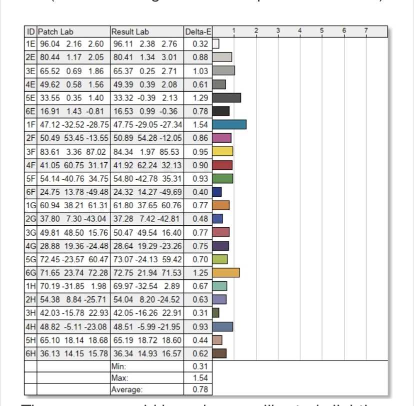

Ortalama ve maksimum renk doğruluğu çok iyş çıkmış. Mavi ve turuncu gibi renklerde biraz hata var fakat normal bir durum. Üniteden üniteye sonuç değişecektir. Fabrikadan aynı şekilde çıkmıyor çünkü.

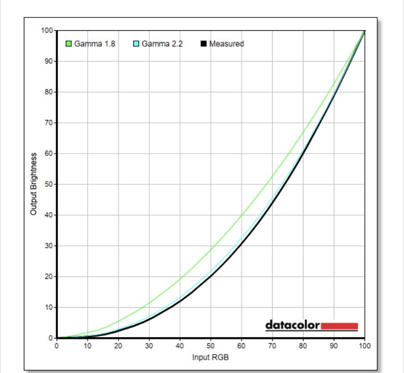

Gamma hedefin birazcık altında kalmış, bu ekranın biraz daha koyu gözükeceği anlamına geliyor. Gamma ayarlaması zor bir şey zaten sonuç kötü değil.
