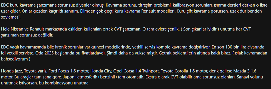

Güvenilir liman olarak Renault Fluence görüyorum hocam.
Manuel versiyonlar için doğru, otomatikler için yanlış. Manuel olanları tavsiye ederim Fluence modellerinde. Türkiye piyasası için iyidir. Şu mesajımı unutmayın. Güvenli liman olması için şanzıman, motor, yürüyen sağlam olmalı ve sorunsuz olmalıdır. Yapay zeka falan bunları söylemez, bu kadar detaya girmez. :)
