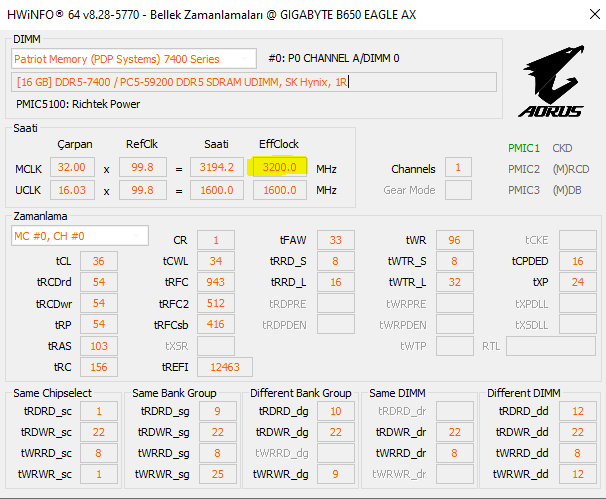

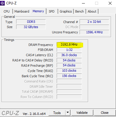

5️⃣ CPU-Z ve HWiNFO programlarında hız 3200 MHz CL36 olarak görünüyor. (Bildiğim kadarıyla DDR mantığı gereği bu 6400'ün yarısı oluyor.)
Görev Yöneticisi ve BIOS'ta ise 6400 MHz CL36 olarak görünüyor.

Hocam konunun uzmanı değilim ama sizin için biraz araştırdım. XMP-AMD uyumsuzluğu buna sebep olabilir. Çünkü XMP Intel odaklı, AMD bellek kontrolcüsü ile her zaman uyumlu çalışmıyor. Bundan kaynaklı da yüksek Mhz değerlerinde stabilite düşüyor. +7000 Mhz'yi her işlemcide mümkün olmuyor. Silikon kalitesinin de devreye girdiğini söylüyorlar.
Ama HWinfo'da 3200 Mhz yazması normal, DDR teknolojilerinde bu değer x2 gerçek hızı gösteriyor diye biliyorum. Yani bu noktada sorun yok.
