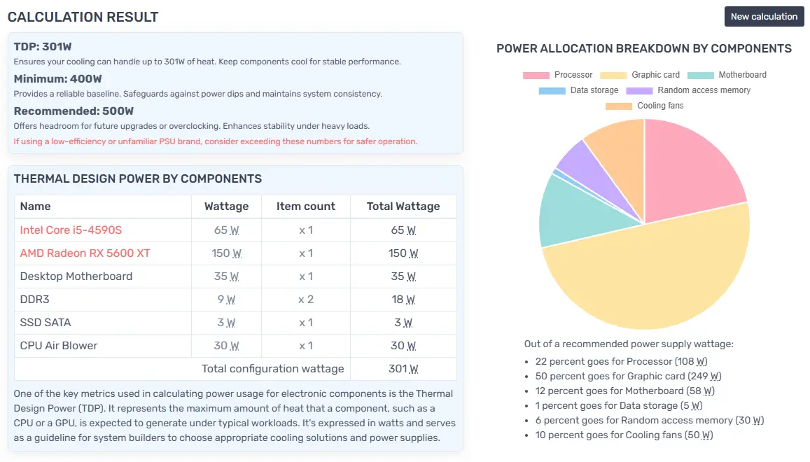

Evet yeni bir ekran kartı aldım onu beklerken de sistemimi yükseltmek için ihtiyacım olan PSU'yu arıyorum. Ama şöyle bir şey var araştırdığım kadarıyla verimlilik diye bir şey var mış. Yani üstünde 500W yazan bir güç kaynağı 350W verebiliyormuş. Bir de pin sayısı gibi bir şey diyordu her PSU her sisteme olmuyor galiba. Benim aldığım ekran kartı Gigabyte'ın RX 570 8 pinli olan modeli bütçem sınırlı olduğundan 2. el PSU bakıyorum ne yapmalıyım?
Bu arada PSU hesaplama sitesinde sonuç böyle. Ekran kartında RX 5600 XT yazdığına bakmayın. Oradaki RX 570'i seçince voltajı farklı olduğu için sonuç yanlış çıkıyordu o yüzden aldığım ekran kartıyla aynı voltajda diye RX 5600 XT seçtim.
Anakartımda 2 tane kablo takacağım yer var mış. Biri 24 pin diğeri 4 pin onlara hangi kabloların takılacağına baktım. SATA kablosu nereye takılıyormuş ona da baktım. Ekran kartı güç girişi 8 pinli onunda hangisi olduğuna baktım. Verimlilik konusuna da baktım mesela verimlilik %80'se 500 watt güç kaynağının 400 Watt'ını kullanabiliyormuşum. 80+, 80+ Bronze falan sertifikaları var mış. Bazı markalar kaliteliymiş bazıları alınmazmış. Ben bu kadar şeyi araştırırken bu konu niye hala onaylanmadı? (bu arada hatam varsa düzeltin lütfen)

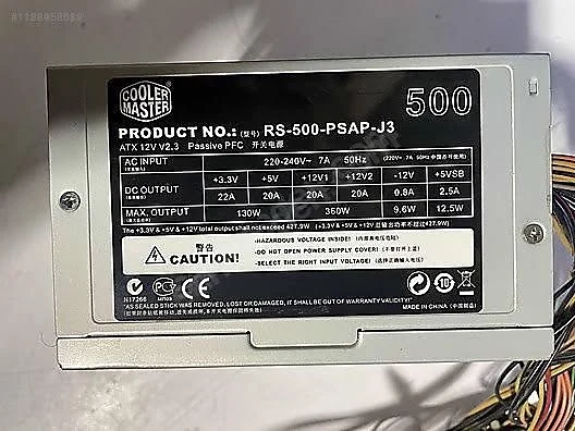

Hocam bendeki 250w markasını hatırlamıyorum.

Hocam 12v+ var 12v+1 falan bir şeyler yazıyor hangisini hangisiyle çarpacağım.
Misal üstte +12V1 ve +12V2 olarak iki adet +12V (bizi daha çok ilgilendiren kanal) kanalı mevcut. Her biri 20A etiketlenmiş ki tek tek 240W ama toplamda 480W yapar. Buna ek olarak altta max. output (maksimum çıkış) 350W demiş ki biz bunu dikkate almalıyiz. Eğer maksimum verisi olmasaydı 480W olarak düşünebilirdik.
Ha model düşük kaliteli tabii, o da ayrı bir konu.

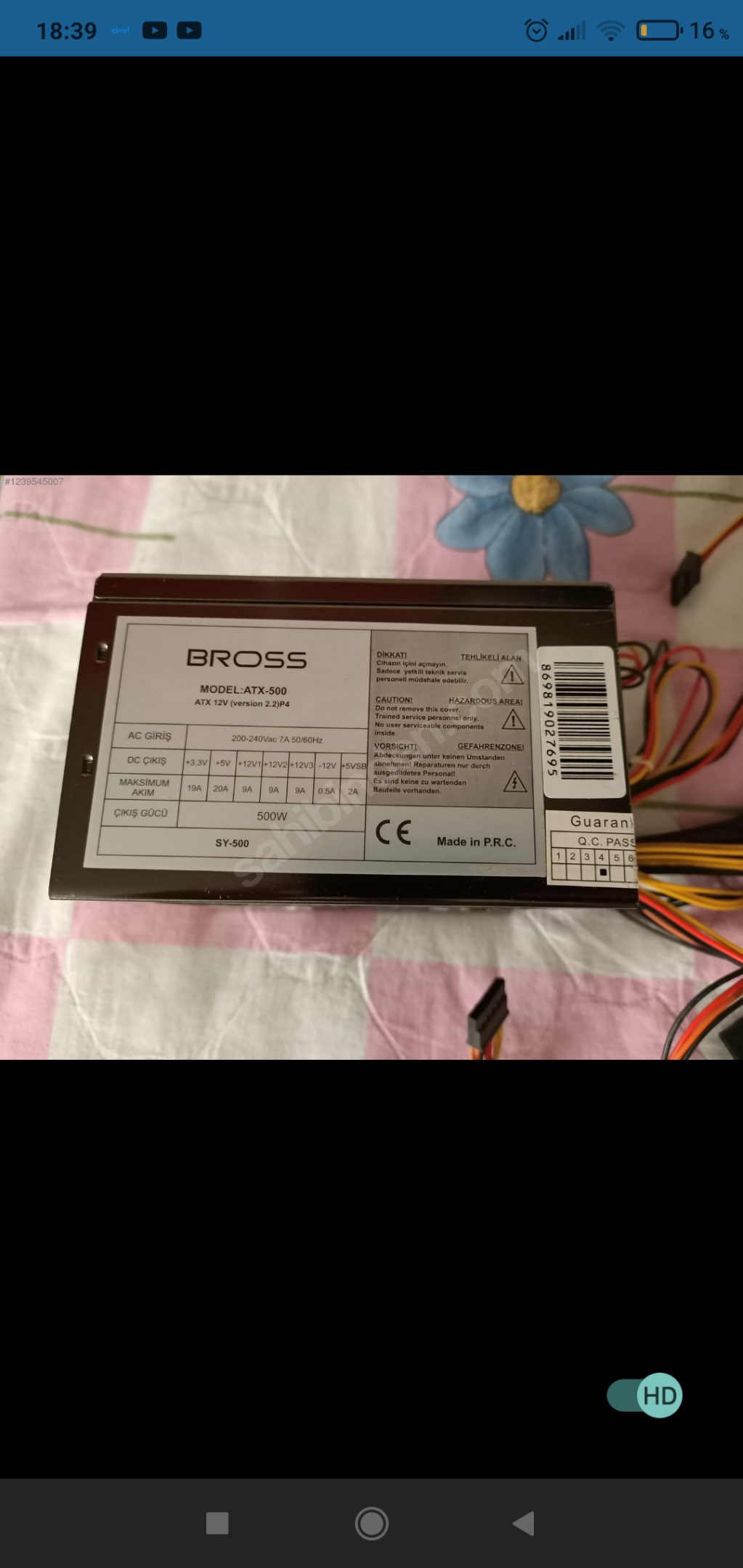

Arkadaşlar bu PSU benim sisteme olur mu? 8 pinli ekran kartı kablosu var mış falan filan oluyor galiba ama siz yine de bakın.
Arkadaşlar FSP'nin 450W modelini tercih ettim. Güzel bir tercih olduğunu düşünüyorum. Voltaj falan kontrol ettim. Pin sayılarınıda kontrol ettim. Hayırlısı olsun inşallah.
