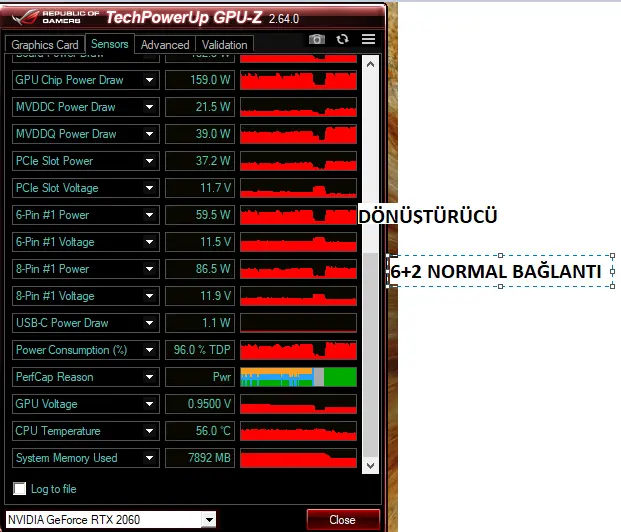

Arkadaşımın ASUS ROG STRIX 2060 ekran kartı var (8+6 trafo modu olmasaydı daha iyiymiş). Dün dönüştürücü ile ilgili bir konu açmıştım. Geçici olarak şu an, 6 pin için üzerinde 18 AWG malzeme bulunan SATA'dan 6 Pin'e dönüştürücü kullanıyor. Önlem amaçlı PSU alması gerektiğini söyledim. Bu şekilde sadece yaklaşık 1 ay kullanacak. Bu karta bağlantı ve güç olarak yetebilecek hangi PSU alınabilir? Bütçesi yok, ne kadar uygun olursa o kadar iyi olur.

Hocam, 500W bile bence yeterli ama şu an güç kaynağında sadece 6+2 pin olan bir tane çıkış var. Kartın üzerinde ise bir tane 6 pin, bir tane de 6+2 pin girişi var. Şu an mecburen SATA'dan 6 pin'e dönüştüren bir çeviriciyle kullanıyor ama çeviriciye pek güvenmiyor. Yanarsa diye eliyle sürekli kontrol ediyor ve gücü %90’a limitledi. Bazıları yandığını söylemiş ama bunu yapanlar hep RX 500 serisinde 6 pin’den veya SATA’dan 8 pin’e çevirip tek pine 100-120W civarı güç verenler olmuş. Bu dönüştürücü ile en fazla 6 pin’e 60W veriyor ki sanırım kart, 6 pin üzerinden o kadar çekebiliyor. Kalan gücü ise 8 pin ve anakart üzerinden karşılıyordur.
Güç kullanımı için fotoğraf istedim konuya ekleyeceğim.

Hocam, konuyu karıştırıp yanlışlıkla buraya da bir mesaj yazmışım. Undervolt yaptıktan sonra 6 pin’e gelen güç 60W’tan 27-37W arasına düştü. Kablonun üzerinde 18 AWG olduğu yazıyor, ne kadar güvenilir olduğu tartışılır.
