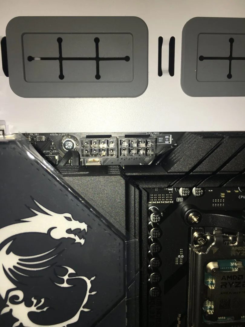

Merhaba. Yukarıdaki sistemi toplarken PSU bağlantısında takıldım. Aşağıya ilgili görselleri bırakıyorum.

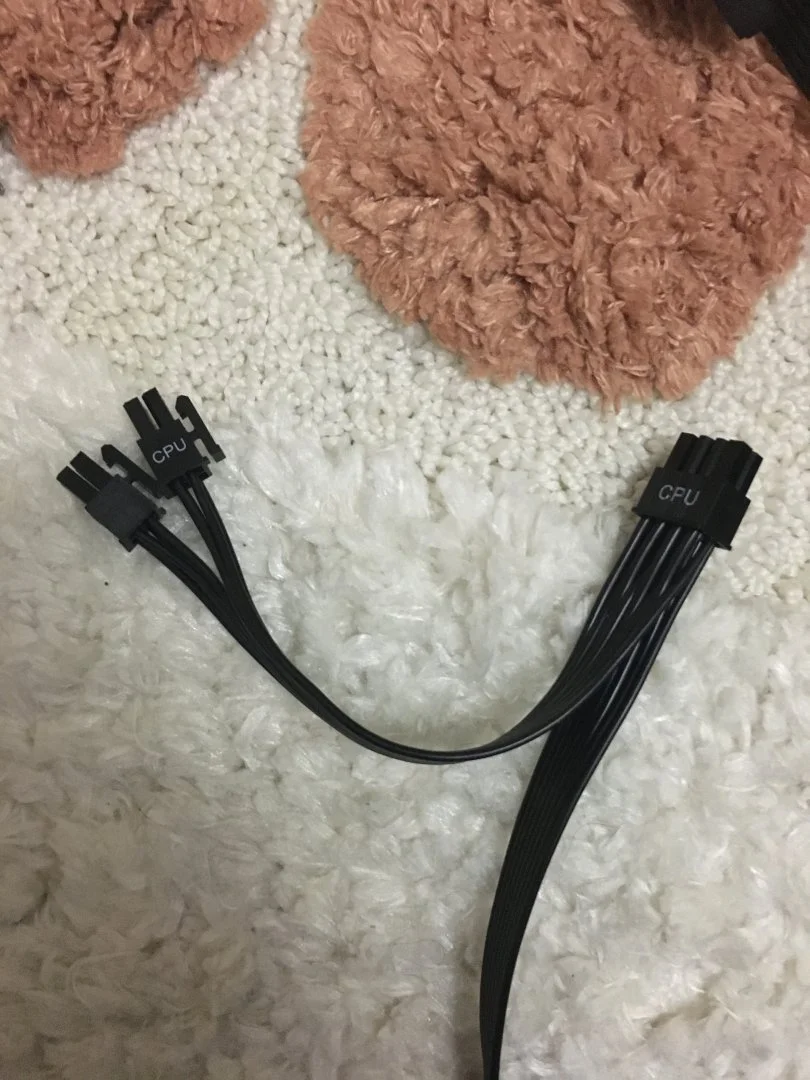

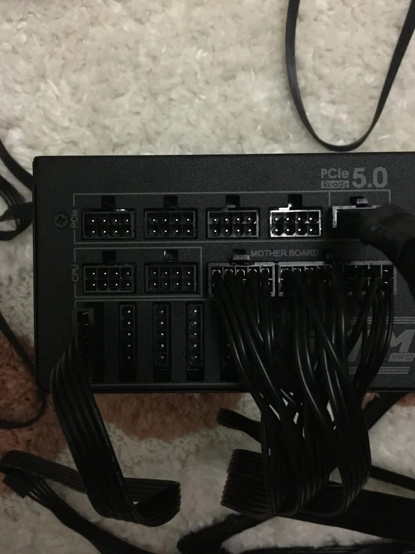

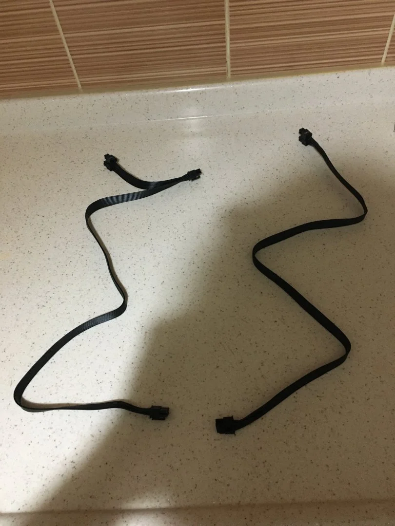

PSU kutusundan üzerinde CPU yazan son görseldeki 2 kablo çıkıyor. Bunların uçlarını 2. görseldeki PSU'nun CPU girişine bağlıyorum. Diğer uçları anakarttaki CPU Power1 ve CPU Power2 girişine takacağım sanırım. Ancak görseldeki gibi kablolardan bir tanesinin 2 adet çıkışı var. Benim bahsettiğim gibi bağlarsam 1 tane uç boşta kalacak.

Ucunda 2 çıkış olan kablonun ucunda CPU yazıyor mu? Yazıyor ise o kablonun tek çıkış olan tarafını PSU'da CPU yazan yere bağlayıp diğer 2 ucu anakarta bağlayabilirsiniz. Ya da 2 farklı hattan çıkış almak isterseniz iki kablonun da ucunu PSU'ya bağlayıp ucunda 2 çıkış olan kablonun tekini bir girişe, diğer tekli kabloyu da diğer girişe bağlayabilirsiniz. İki hat genelde besleme açısından daha sağlıklı olacaktır, ancak ucunda 2 çıkışı olan kabloyu da tek başına kullanabilirsiniz. Pratikte anakarta tek 8 pin bağlamanız yeterli ancak sağlıklı besleme açısından 2 slotu da doldurmanız faydanıza olur.

evet bu şekilde yazıyor

Hocam ben 5800x3D icin tek 8 pin kullanıyorum daha basima bir halt gelmedi fakat 7950X de normal bir islemci degil anliyorum sizi arkadasin dedigi gibi iki hat cekersiniz.
Bu kabloyu tek başına kullanabilirsiniz dediğim gibi, tek çıkış olan kısım PSU'ya girecek. 2 çıkış olan kısım da anakarta. 4 artı 4 olan kablo birbirine bireşebiliyor.
dediğiniz gibi yaparsam psu daki 1 cpu girişi boşta kalacak değil mi?
peki benim dediğim gibi çift başlının bir ucunu anakarta diğer ucunu psuya, öbür tek uçlunun da bir ucunu anakarta diğer ucunu psuya taksam çok yanlış bişey yapmış olur muyum? bi zarar verir miyim?
