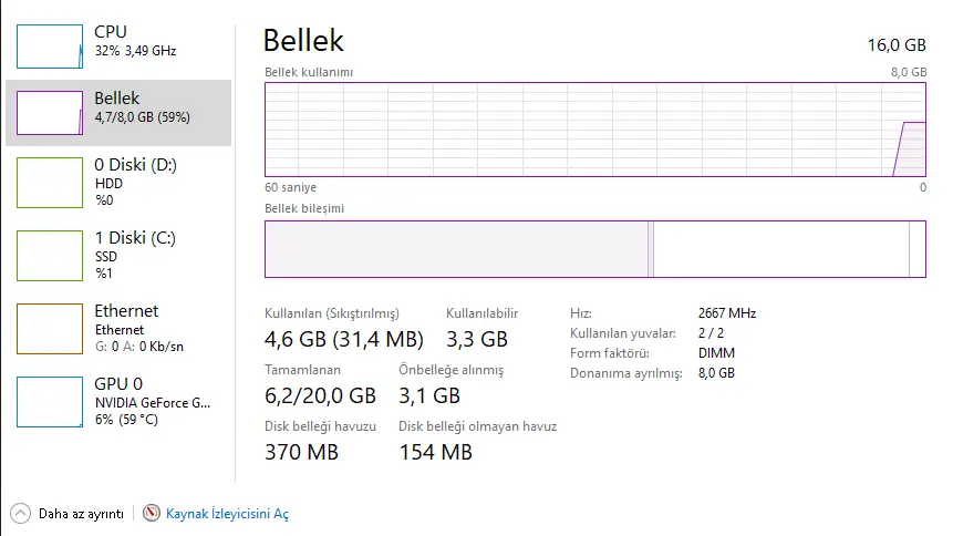

Forumdaki çoğu çözüme baktım ama sonuç elde edemedim. 1 ay önce RAM slotlarını değiştirerek sorunu çözdüm ama şimdi gene tekrarladı. çoğu şeyi denedim çözüm bulamadım.

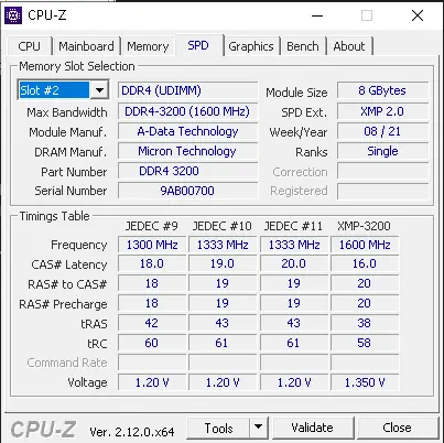

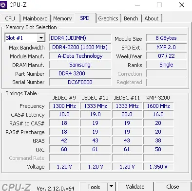

Ayrıca şimdi fark ettim RAM'ler 3200 ama 2667'de çalışıyor. Sanırım DOCP ayarları kurcalansa çözülür gibi.

Süper ama bu, çip farkından dolayı uyumsuz olabileceği gerçeğini değişmiyor.

Hocam canın sağ olsun, DOCP açmasını kastetmemiştim, MHz ayarlamasını manuel ayarlamayı kastetmiştim aslında. MSI'larda Memory try ıt! Seçeneği vardı, oradan manuel seçmek belki çözebilir diye düşünmüştüm. Vendorun farklı olduğunu biliyorum zaten gördüm.
