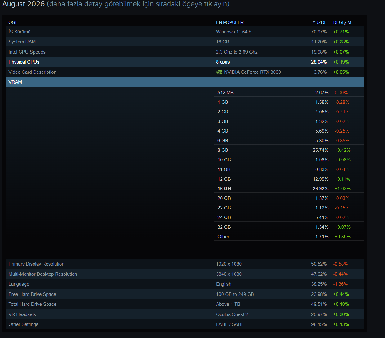

Ben ne zamandır Steam donanım istatistiklerine bakmıyordum bir bakayım dedim ağustos ayı itibari ile 16 GB VRAM kullanım oranı %26.92, 8 GB VRAM ise %25.74 güncel olarak. 16 VRAM için artış/değişim oranı ise +%1.02 iken 8 GB için +0.42.
Yani tablonun özeti, RAM krizine rağmen kullanıcıların ekran kartı tercihleri 8 GB'dan daha yüksek VRAM kapasitelerine belirgin şekilde kaymış durumda. Dediğim gibi yeni nesil konsollar ile birlikte oyunlardaki artan sistem gereksinimleri ile 8 GB'ın artık kullanım oranı iyice gerileyecek.
Bugün sistem toplamayı veya satın almayı düşünen arkadaşlar laptop desktop hiç fark etmez minimum 12 GB VRAM'li GPU tercih etmelerinde fayda var.
