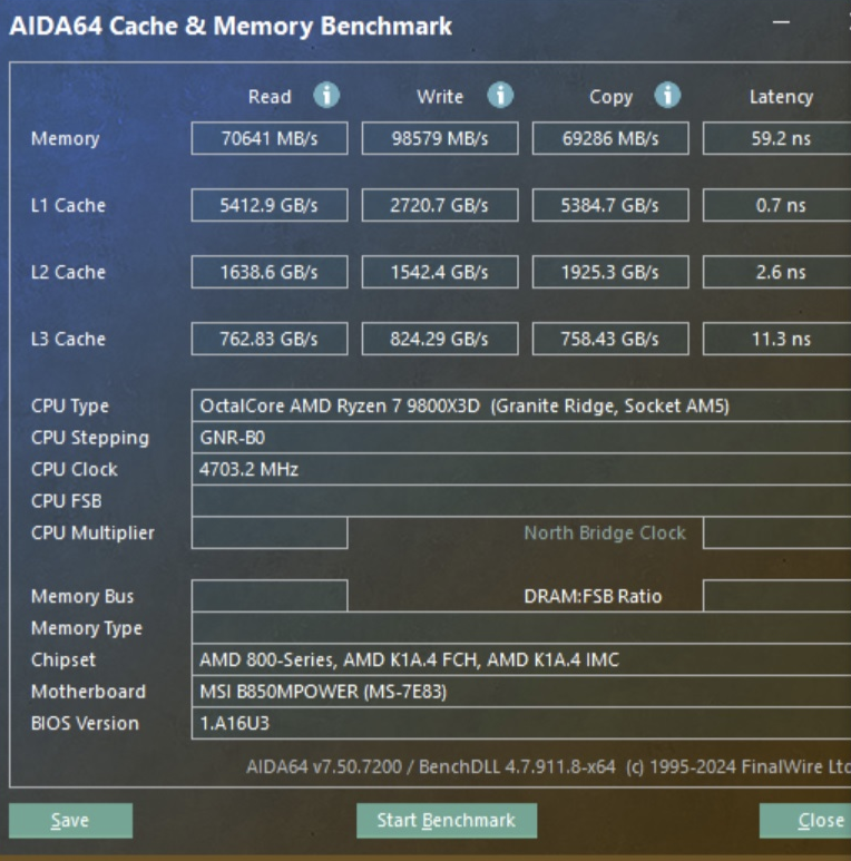

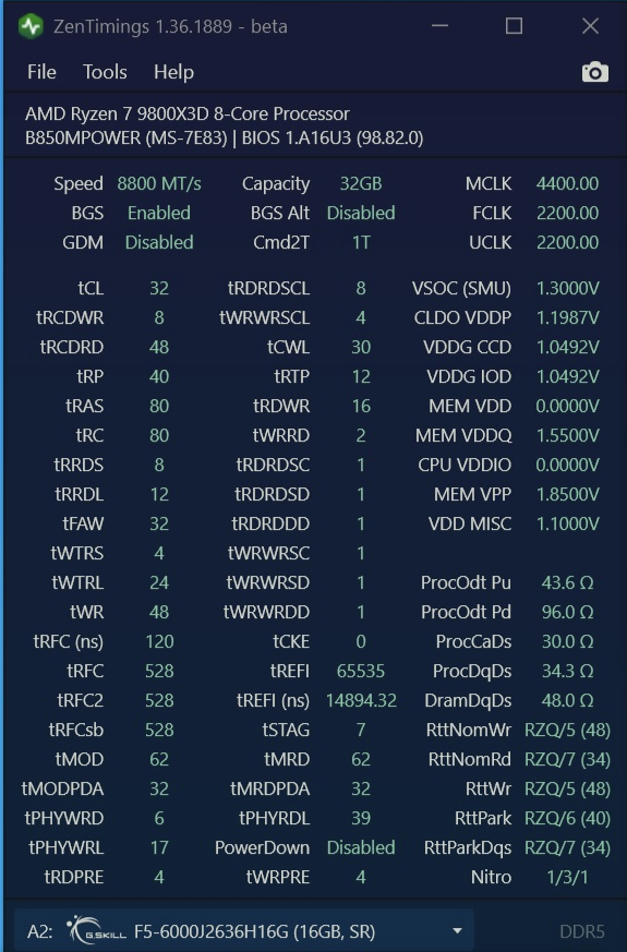

8800 MT/s tek CCD örneği:

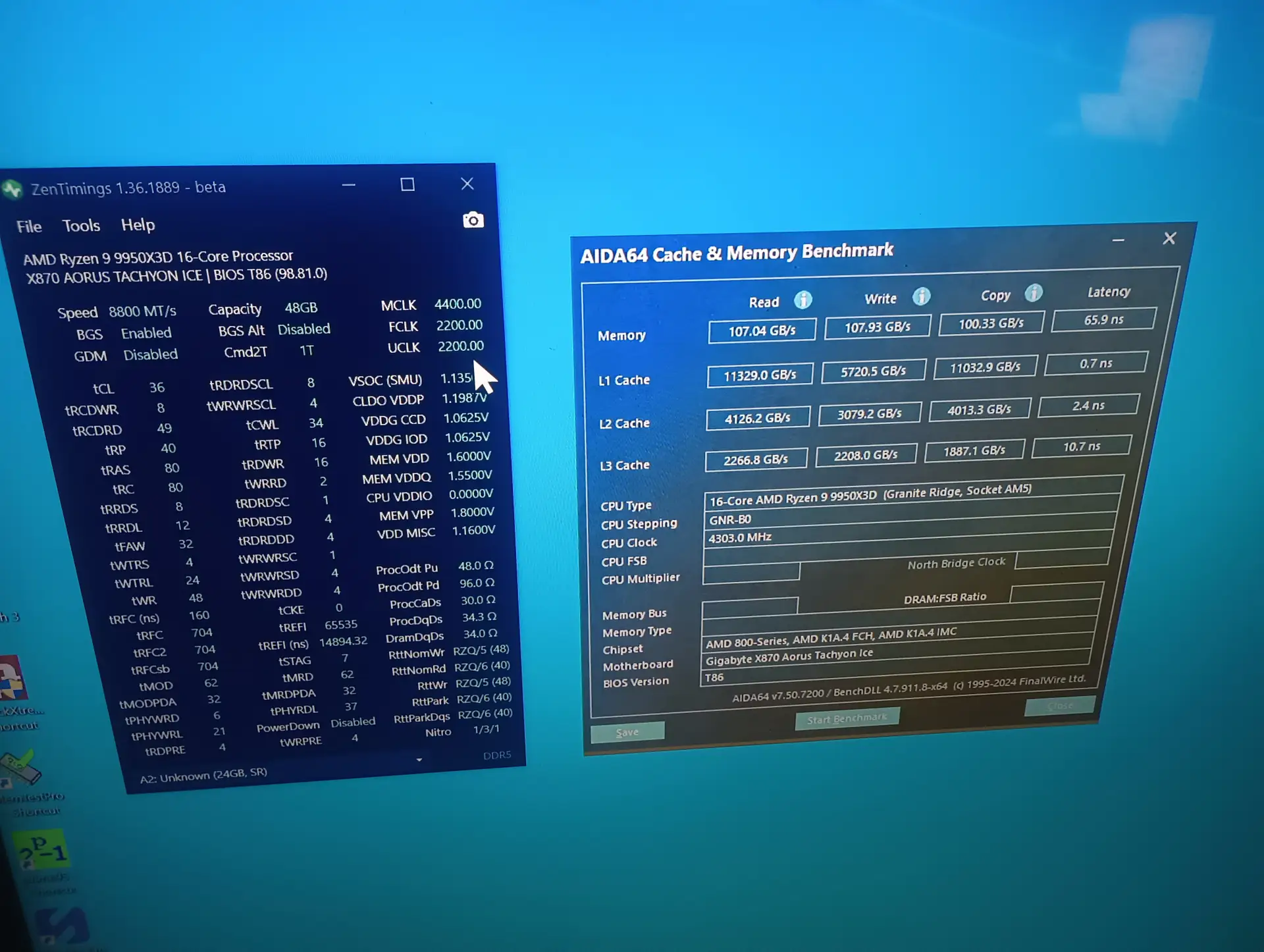

2 CCD 8800 MT/s örneği:
Tek CCD 70K Bandwidth, 2200 FCLK ile sınır:
