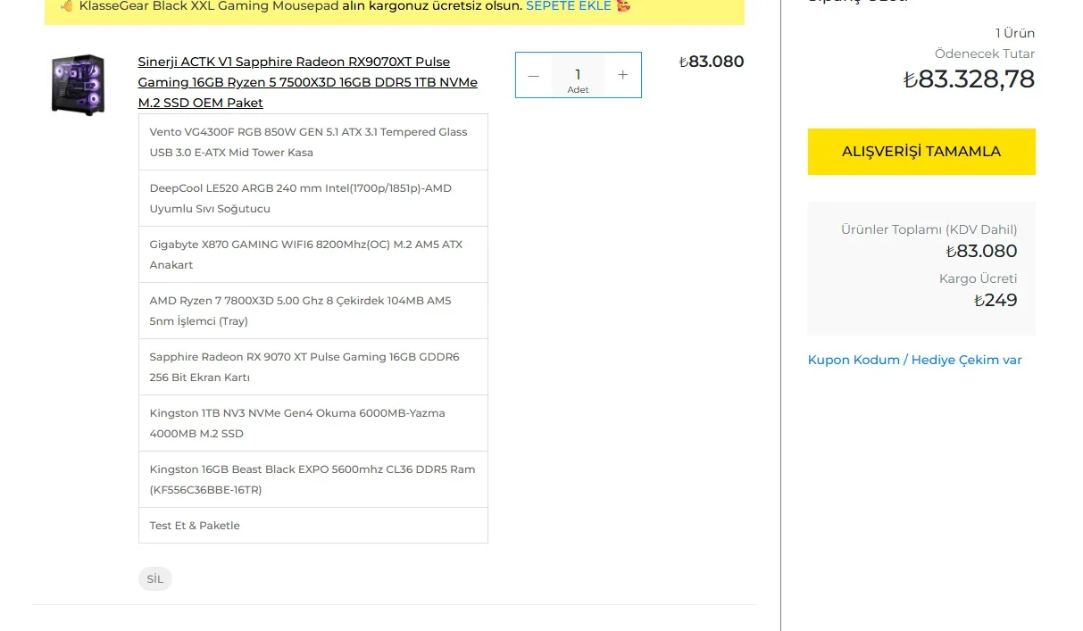

Arkadaşlar selam,
Bayağıdır sistem araştırıyorum. Forumlarda konu açtım, YouTube'dan incelemeler izledim, yabancı kaynaklara da baktım. Artık bu sistemi almaya karar verdim diyebilirim. Vade farkıyla birlikte toplam maliyeti yaklaşık 89 bin TL oluyor. Şu an kullandığım bilgisayarı yaklaşık 45 bin TL'ye satıp, üzerine 45 bin TL civarında ekleyerek bu sisteme geçmeyi planlıyorum.
Fiyatı normalde yüksek ama maalesef taksit ve vade farkı işin içine girince bu seviyelere çıkıyor. RAM konusunda da ileride tek modülü satıp 2x32 GB'a geçme planım var.
Güç kaynağı konusunda da epey araştırma yaptım. Yabancı incelemelere ve kullanıcı yorumlarına baktığım kadarıyla çok üst seviye olmasa da koruma devreleri olan, günlük kullanım ve bu sistem için iş görecek bir PSU gibi duruyor.
Ben artık büyük ölçüde kararımı verdim, hatta büyük ihtimalle bu sistemi alacağım. Yine de siparişi vermeden önce son kez sizlerin yorumlarını almak istiyorum. Gözümden kaçan bir nokta, değiştirmemi önereceğiniz bir parça veya dikkat etmem gereken bir durum var mı?
RAM kabak gibi sırıtıyor. SSD de yakışmıyor pek.
Hocam RAM 1 sene idare etse yeter, seneye 2x16 sağlam bir Dual RAM'e geçerim. Bir de hocam, şey soracağım; bu RAM'den dolayı FPS kısıtlar mı, ekran kartını, işlemciyi, FPS falan? SSD'de göre iş görür, RAM'de çok haklısınız ama performans olarak çok değişir mi?

Kötü bence sistem genel olarak, 7800x3DLi sistemi tek tek indirim kovalayıp toplarsın bu fiyatlara yakın.
https://www.akakce.com/ram/en-ucuz-...-cl30-pvv516g60c30-ddr5-fiyati,774247849.html @Yelleeror bu RAM'den yok mu?
Maalesef hocam 32 GB secenegı var oda +14K oda butceyı asar aslında dedıklerınız daha mantıklı ama benım ne oyle bır bılgım el becerım ve sipariş geldıgınde evde olacak vaktım falan da olmadıgından boyle yapıyorum sızce bu fıyata cok mu kotu bu sıstem? Nasıl? Sonradan 1 sene sonra falan 32 GB RAM yapılıp uzun seneler kullanılabılır diye dusunuyorum.

Hocam bahsettıgım gıbı benım ne oyle bır bılgım el becerım ve sipariş geldıgınde evde olacak vaktım falan da olmadıgından boyle yapıyorum benım ıcın o bıraz uzun mesele maalesef o yuzden boyle yapmak zorunda gıbı bir şeyim.
Cuma günü gaming gecesi indirimini bekleyin o zaman, İncehesap'tan, taksitle normal fiyata denk gelecek şekilde alırsın.

Parça kalitesi daha iyi, daha ucuza bulunabilir yani sadece indirim farkı da değil de parçaların kalitesi de önemli. X870 yerine B850 tercih edilip, RAM olarak da 6000 MHz CL30 tercih edilebilir.
Bir de 240 mm soğutma yerine, 360mm veya kaliteli hava soğutma daha iyi olur. @Yelleeror
