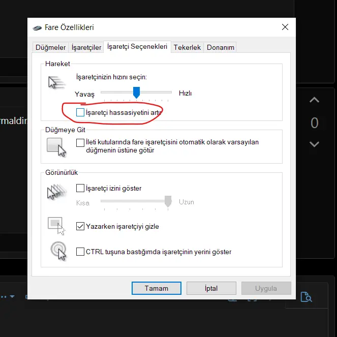

Herkes yalan konuşmuş. Bu ayarı kapatman lazım. Kapat dene çözülecek, bir zahmet çözüm işaretlersin.
Eki Görüntüle 136949

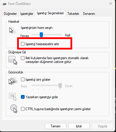

Bazı mouselarda Mouse Acceleration (Fare İvmesi) diye bir özellik var. O açık olabilir. Driver gibi bir uygulaması varsa bir bak bence.

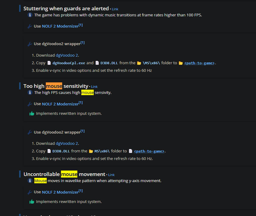

Ayrıca küçük bir ekleme yapayım, eski FPS oyunları falan oynadığınızda da bu tarz takılmalar yaşarsanız büyük ihtimalle Hz sorunudur. Eski oyunların bazıları 125 Hz ancak sorunsuz çalışabiliyor. Mesela yanlış hatırlamıyorsam NOLF 2 oyununda da benzer sorunu böyle çözmüştüm. Tabii eski oyunlara bazı modlar ile de bu sorunları çözebiliyorlar. Ama aklınızın bir köşesinde bulunsun. FPS öğütücü olarak çok oyun oynadığımdan, böyle sorun yaşadığım 5-6 oyun olduğunu hatırlıyorum. Bu arada merak edip denemek isterseniz güzel oyundur. Ayrıca GoG Dreamlist'de bu ve benzer eski oyunlar için oylama yapılıyor. Eğer firmalar ile anlaşabilirlerse bu eski oyunların da satışı, düzenlenmiş dijital versiyonlarını hazırlayacaklar.
