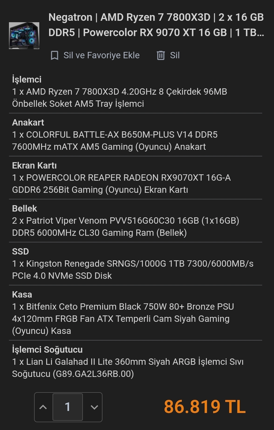

Dostlar selam, 90 bin TL bütçem var. RAM fiyatları da düşecek gibi durmuyor. Bu bütçeye alabileceğim en iyi hazır sistem ve monitör nelerdir?
Ek: Kendim özelleştirdiğim bir hazır sistemde var sizce alınır mı?
Sistem linki, sistemi oyun odaklı kullanmayı düşünüyorum.

Anakart, RAM, SSD, kasa (PSU), soğutucu bu bütçede olmamalı. Sınıfta kalıyorlar.

Yani şu şekilde alınabilir ancak PSU idarelik. En kısa zamanda değiştirmeniz iyi olur.

Bu işin profesörü değilim daha önce de kasa toplamadım lakin şu donanıma pasif soğutucusu olmayan bir anakart koymuşlar, PSU ise ne olduğu bile belli değil markası yazılmamış büyük ihtimalle kasanın yanına dandik bir PSU koymuşlar. Bir sorunda anakart yanması veya sistemin çöp olma sorunu yaşanabilme ihtimali kafamı karıştırdı.
Şu an gider R5 9600X alır 9060XT alırım ancak alacağım PSU, anakart daha doğru düzgün bir şey olur. R5 9600 ve 9060XT için aklımda şu an kurduğum PSU anakart ve kasa Total'de 20bin TL tutuyor. 10bin anakarta ayardım 5bin kasaya 5bin de PSU'ya. Neyse öylesine yazdım karar sana kalmış.
Şunlara göz gezdirdim, ileriye doğru parça parça almayı düşünüyorum. İleride değişir tabii de önüme çıkan bunlar, iyi veya kötü yanlarına bakmadım.
MSI MAG pano M100R pz whıte temperli cam 3x120mm 1x120mm ARGB fan mATX beyaz panoramik gaming bilgisayar kasası https://amzn.eu/d/aLnSEmw
Diğerlerini de kabaca ekledim anakart PSU ve kasa 21.000+ işlemci 16.000+ ekran kartı 41.000+ RAM 15.000+ SSD 5.000+sıvı soğutucu 5.000 =103.000 tutuyor. Bu arada bu SSD 5bin TL https://amzn.eu/d/1MM3xcf senin attığın sistemde ssdiyi 9bin TL'ye satıyorlar.
Bütçeyi biraz aşırıyorum ama daha kaliteli bileşenler. Kasa değişebilir, kendi zevkinize göre seçmeniz daha iyi olur. Hazır sistem pek tavsiye etmem.
92.300 lira tutuyor.

PSU olarak Raijintek Cratos 850W daha iyi bir seçenek.
Anakart içinde B850M Force yine daha iyi bir seçenek.
mATX kasaya o para verilmez bence. D501A, D502A, VG4202FLA, VG4202FL, Ponos Ultra ve Phanteks XT Pro Ultra gibi alternatifler var.
Kasayı normalde eleştirmem ama buna küçük bir not düşeyim; kasa küçük. Bunun yerine VG4202FL öneririm. ARGB versiyonu VG4202FLA.
Pulse modelinden ziyade Reaper daha iyi olur.
