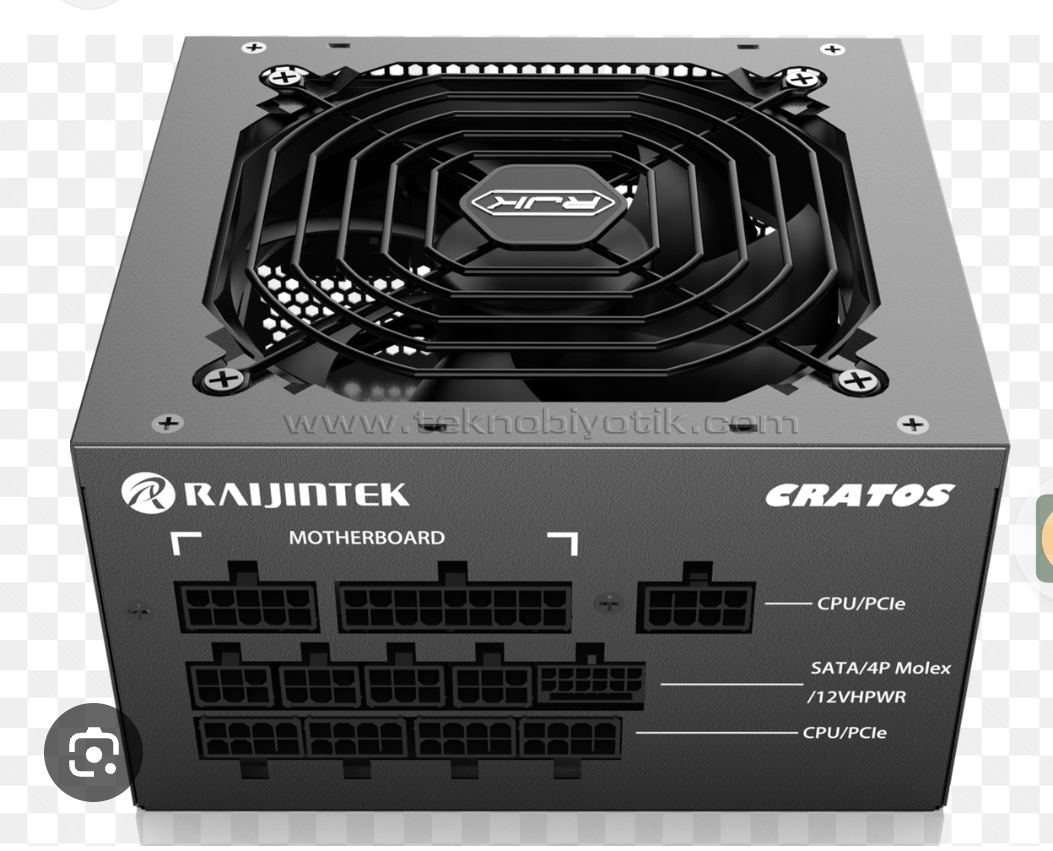

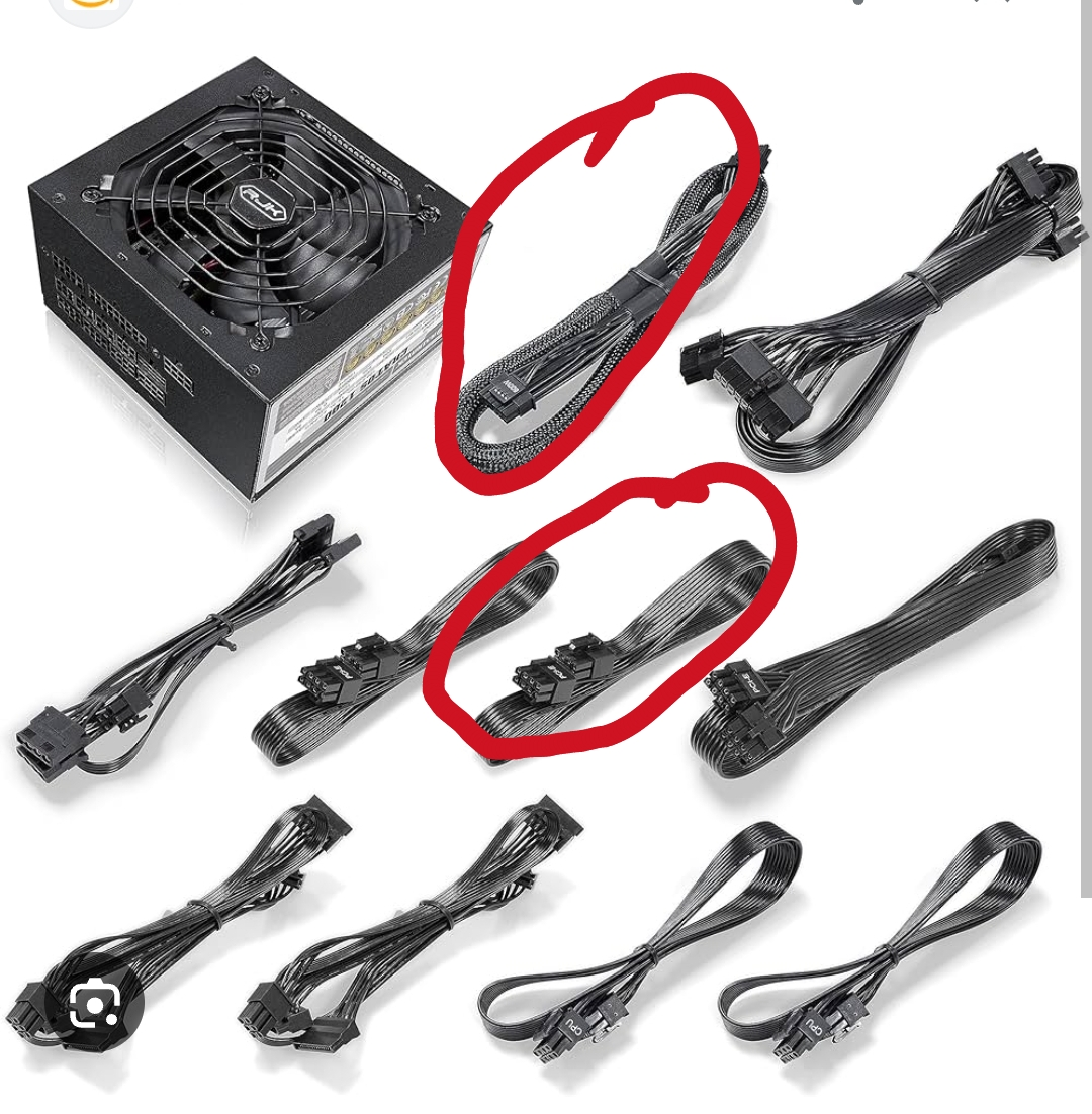

İyi günler.Ekran kartım SAPPHIRE nitro rx 9070 xt , PSU Raijintek Cratos 850 w
PSU üzerinde 8 pinli yuvanın ikisine cpu kablosu takılı.Pcle kablolarından biri çift girişli.
Ekran kartı üç ayrı 8 pinli giriş istiyor.Yalnız hem PSU üzerinde hem de ekran kartında 12 pinli 12vpwr (600 w) kablo var. Pcle kablolarını üç ayrı giriş olmadığı için takmak istemiyorum.
12 pinli girişi direk psu dan ekran kartına taksam zarar verir miyim? Sistemi kurdum.Bu noktada kaldım. PSU içerisinden çıkan 12 pinli kabloya güvenebilir miyim?
İşlemci: 9800x3d
Anakart:Msi x870 tomahawk wifi

12 pinli girişi direk PSU'dan ekran kartına taksam zarar verir miyim? Sistemi kurdum. Bu noktada kaldım. PSU içerisinden çıkan 12 pinli kabloya güvenebilir miyim?
İşlemci: 9800X3D.
Anakart: MSI X870 Tomahawk Wi-Fi
12VHPWR kablosunu direk PSU'dan ekran kartına takabilirsin dönüştürücüyü kullanmana gerek yok.Tam oturduğundan emin ol yeter .
