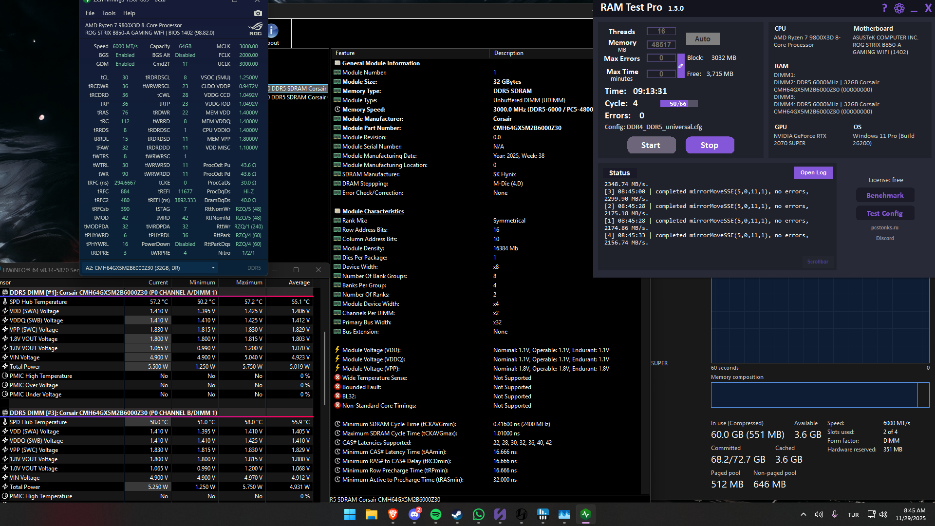

Merhaba tekrardan, aynı kitten 1 tane daha aldım ve eskileri ile değiştirdim. 9 saattir test açık ve hala error atmadı; ayarlar olarak sadece Nitro modunu açıp Nitro ayarlarını yaptım. EXPO 1 çalışıyor. CPU'nun Memory Controller'ı problemli diye endişe ediyordum ama sadece kit bozukmuş. @Ayhan Dönmez yardımlarınız için teşekker ederim tekrardan.
