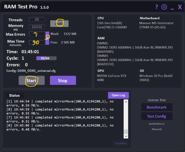

HWiNFO'dan yalnızca sensörler açıp CPU IOD Hotspot ve RAM sıcaklıkları takip edilecek test esnasında. RTP-RAM Test Pro yeterlidir, TestMem5 için programı 1 kere açıp kapa, AWE hatası verecek, PC resetleyince düzeliyor. Programdan Settings-Config kısmından 1usmus profili ya da x3D işlemciler için Ryzen3D profil seçilip test başlatılacak.

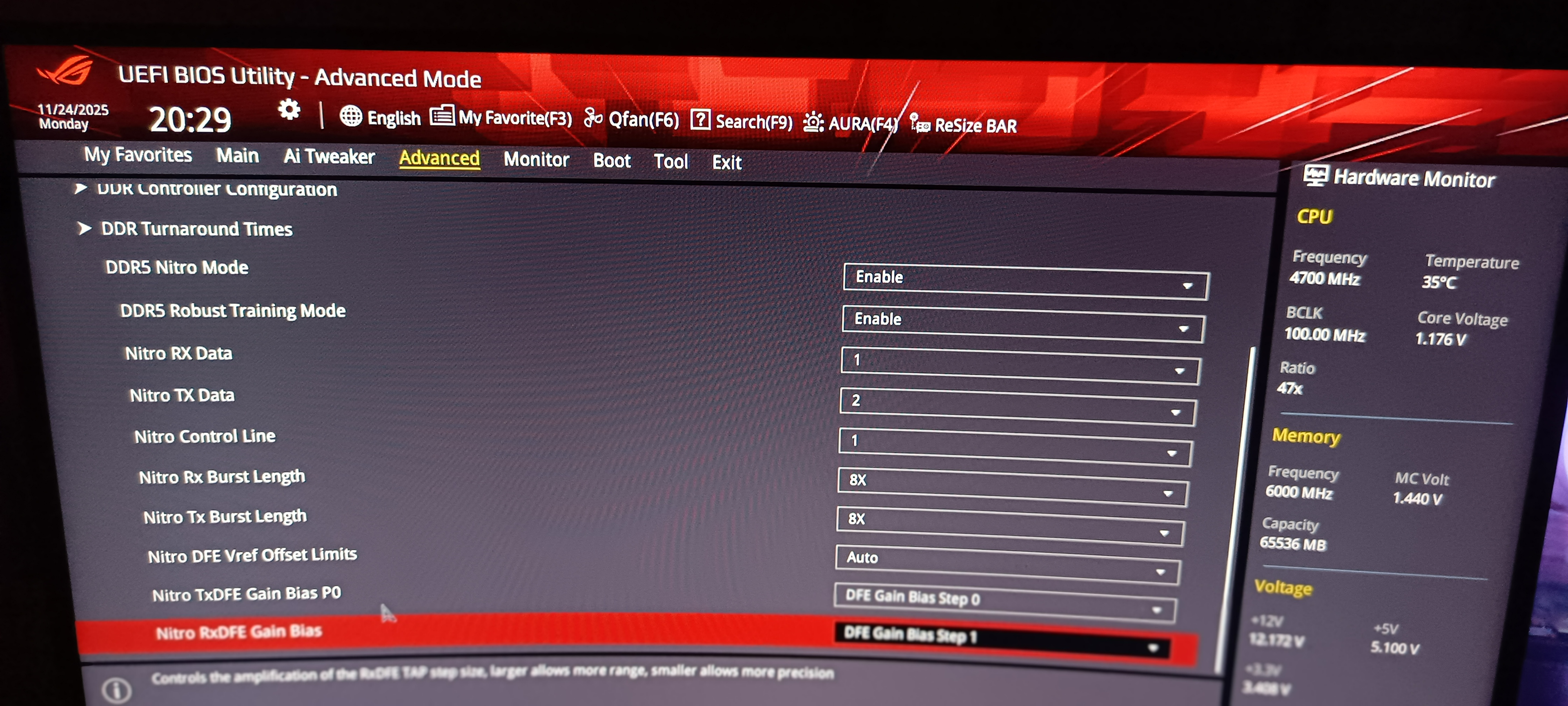

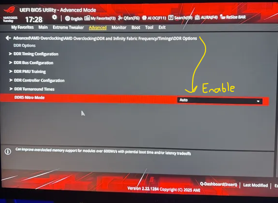

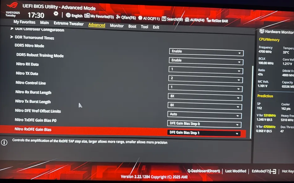

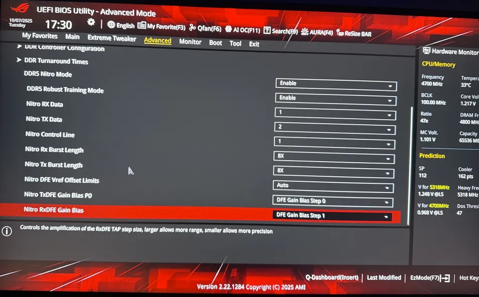

@Kuvarti BIOS update sonrası EXPO1 açacaksın AI Tweaker kısmından, sonrasında Nitro ayarları yapacaksın AM5 için paylaşacağım, EXPO açık ve Nitro ayarları ile teste al. A2-B2 slotlarına takılı olacak kit.

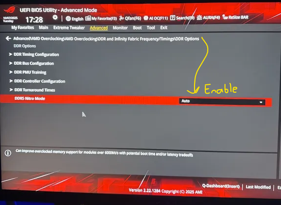

@Kuvarti EXPO1 açtıktan sonra Nitro Enabled edip mevcut ayarları uygula görseldeki. iGPU-Integrated Graphics x3D işlemciler için kapatılacak, Advanced-NB Configuration içerisinde bu ayar.

@Kuvarti BIOS Update sonrası EXPO1 açacaksın AI tweaker kısmından, sonrasında Nitro ayarları yapacaksın AM5 için paylaşacağım, EXPO açık ve Nitro ayarları ile teste al. A2-B2 slotlarına takılı olacak kit.
Eki Görüntüle 204764
Eki Görüntüle 204765
@Kuvarti EXPO1 açtıktan sonra Nitro enabled edip mevcut ayarları uygula görseldeki. iGPU-ıntegrated Graphics X3D işlemciler için kapatılacak, Advanced-NB Configuration içerisinde bu ayar.

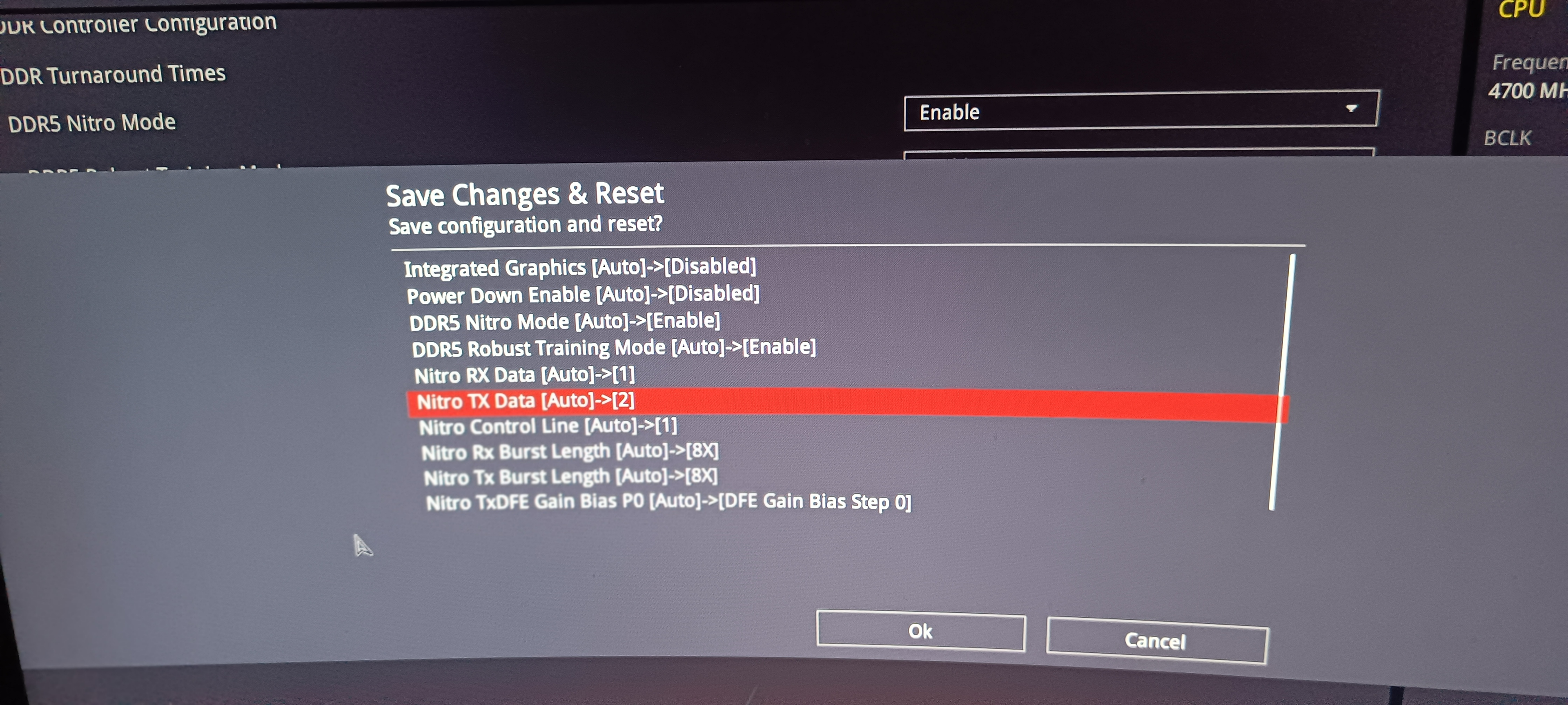

Şimdilik Memory Context Restore ve Power Down ayarları Disabled kalsın, iGPU dediğim şekilde kapat, en önemli kısım Nitro kısmı, onu dediğim gibi yaparsan sorun çözülecek. Kit arızalı değilse eğer.

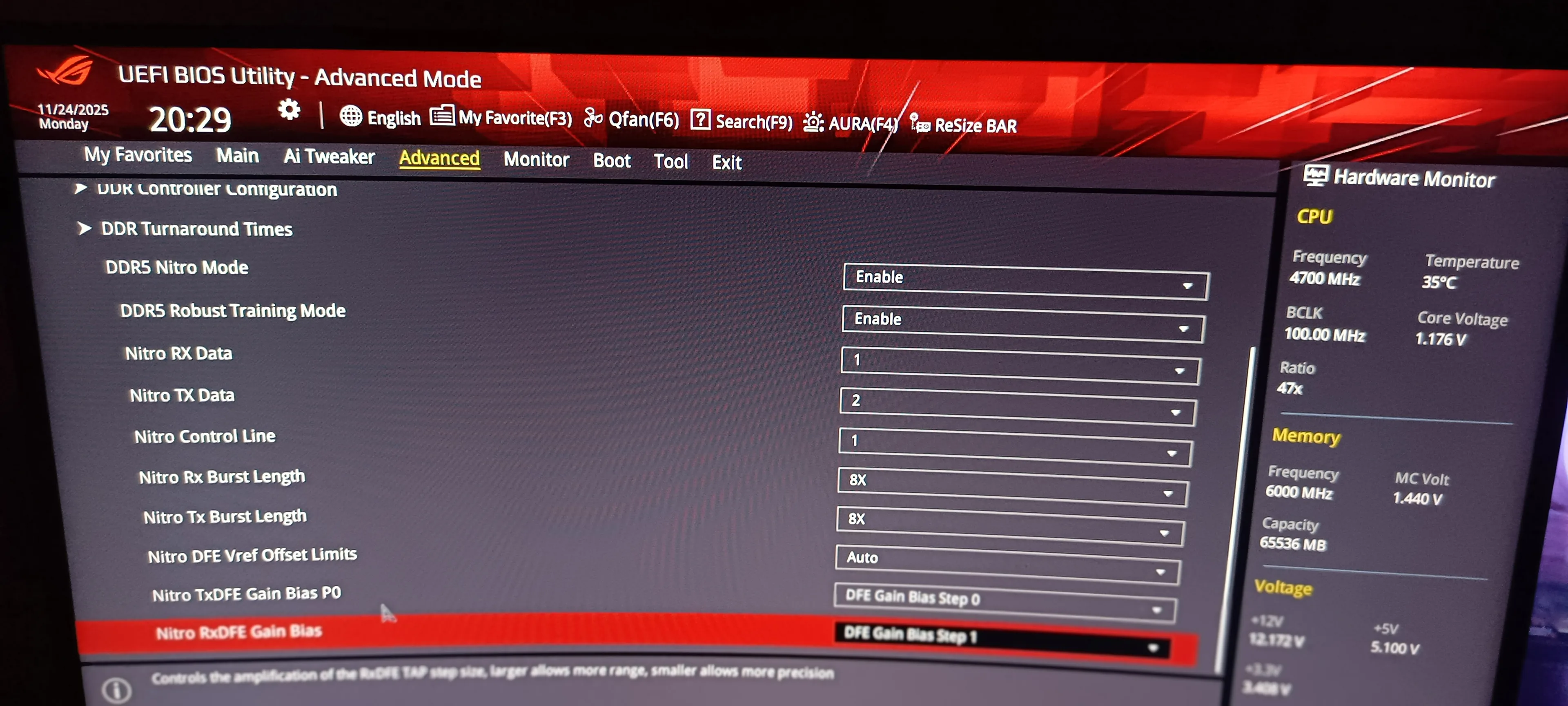

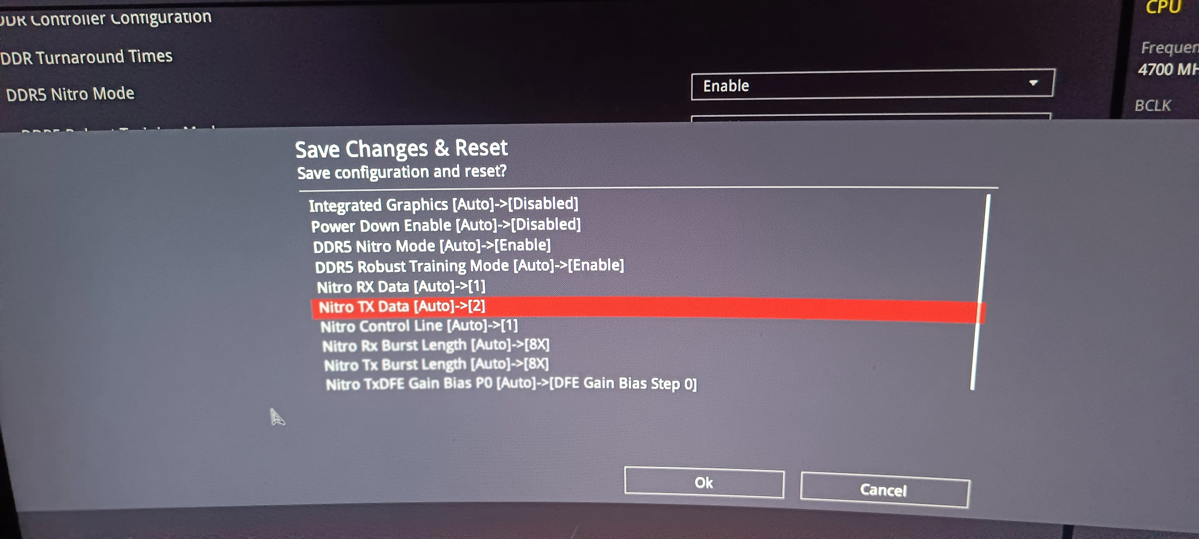

Eve gelir gelmez BIOS'u default ayarlarına alarak Memtest5 programında Default/1usmus_v3 ve absolut(01102021)/anta777 ayarlarında test yaptım ve problem çıkmadı bunun üstüne; dediğiniz ayarları yaptım;

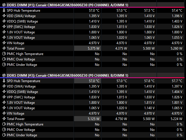

Bu sefer Memtest5'in sadece Default/1usmus_v3 testini yapıp hata almayınca sizin attığınız ramtestpro ile teste başladım. Her şey çok iyi gidiyordu, ta ki 2.5'uncu saatten sonra birkaç hata alana kadar. RAM'lerin sıcaklığı 57 derecelere ulaşmıştı baktığımda o yüzden sıcaklık mı kaynaklı yoksa stabilite sorunu mu bilmiyorum. Test çok uzun sürdüğü için 2. cycle'da durdurdum, gece yatarken kasanın fanlarını da maximum güçte açarak devam ettireceğim.
Eğer sabah hata ile karşılaşırsam ayarlarda değişiklik mi önerirsiniz yoksa iade/değişim yolunu mu düşünmeye başlamalıyım?

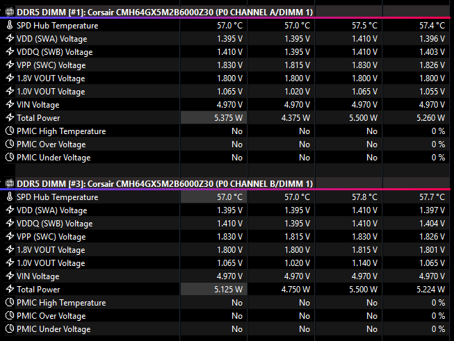

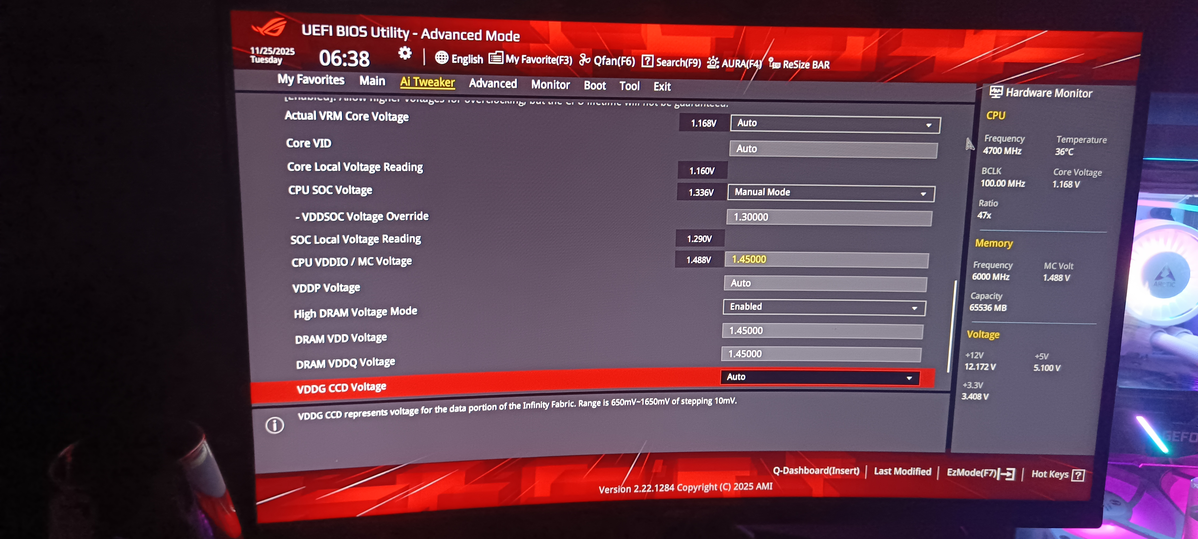

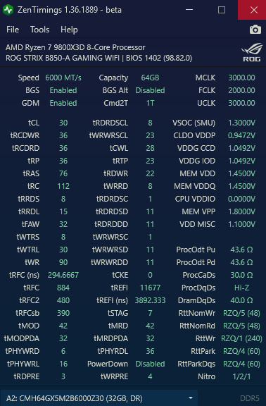

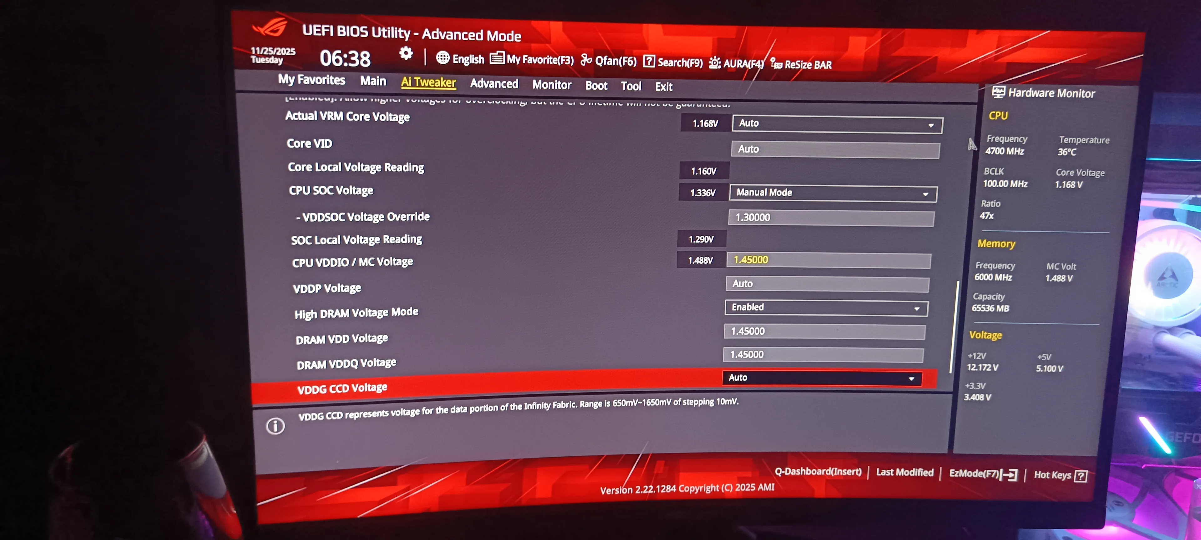

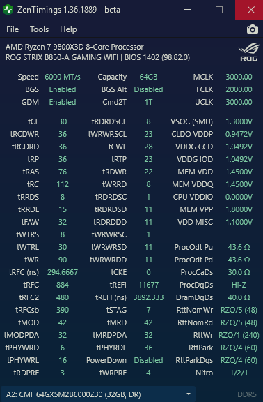

ZenTimings indirip SS atar mısın, normalde hata yememen gerekiyordu. SoC voltaj 1.3 verip dener misin, bir de VDD-VDDQ-VDDIO 1.45, High voltaj mod açıp, öyle de hata varsa stick faulty.
BIOS dediğim sürüme güncel mi bir de.
Buna güncelleyip EXPO 1.45 VDD-Q-IO olarak bak ve Nitro.
ZenTimings indirip SS atar mısın, normalde hata yememen gerekiyordu. SoC voltaj 1.3 verip dener misin, bir de vdd-vddq-vddıo 1.45, high voltaj mod açıp, öyle de hata varsa stick faulty.
Buna güncelleyip EXPO 1.45 vdd-Q-IO olarak bak ve Nitro.
Dediğiniz BIOS'a güncelleme ile birlikte verdiğiniz voltaj ayarlamalarını yaptım, bu sefer TestMem5'in daha default ayarlarını geçemedi.
