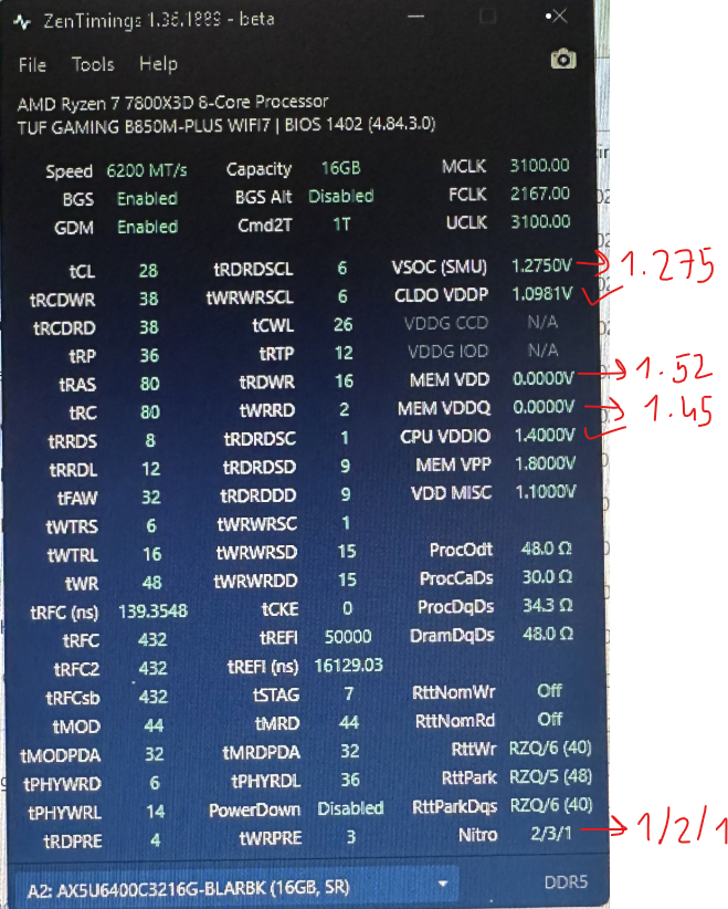

Merhaba, yeni topladığım sistemde 2 sorunum var, yardımcı olursanız sevinirim.
BIOS’tan EXPO 1-2 fark etmeksizin ayarlarını açtığım zaman OCCT programı testi hata veriyor, stabil çalışmıyor. EXPO açıp manuel olarak RAM hızını 6000’e düşürdüğüm zaman sorun olmuyor ama “sorun 1” tekrarlanıyor. Hangi ayarları yapmam lazım? Bu OC işlerinden hiç anlamam. RAM’imin verdiği en uzun ömürlü, en iyi performansı nasıl alabilirim? BIOS ayarlarını SS atarsam voltaj ayarlarını vs. söyleyebilir misiniz? Çok uzak olduğum konular.

Sorun yok, böyle kalabilir stabilse. SoC, VDDQ ve IO yanlış okumuş sanırım. SoC 1.275 stabilse kalabilir yine. Test anında 1.29'u 1.275 droplatıyor. Belki ondan öyle okumuştur. VDD 1.52, VDDQ 1.45 kalsın. IO zaten 1.4 yeterli 6200 için.
Test bittikten sonra eror vermezse stabil diyebiliriz doğru mudur?
@Fatih Han Aslan Şu anki testi hatasız geçersen Nitro kısmını 2-3-1'den 1-2-1 al. VDD-VDDQ şu anki gibi kalsın. SoC 1.275 deneyebilirsin 1.29 yerine. 2167 FCLK için Predictive ayarı açık kalsın yine.
Diyebiliriz %90. Bu dediklerimi uygulayıp tekrardan teste al sonrasında. Aşama aşama ilerle. Hepsini birden yaparsan tutmaz.
Eki Görüntüle 216372
Tamam test bittikten sonra 1-2-1 yapacam sonra eğer soc 1.29 değilse 1.29a çekeceğim diğer predictive ayarı açık kalcak sonra tekrar teste sokacağım.
1.29 kalmak zorunda değil. 1.275 SoC, 1.1 VDDP 6200 1-2-1'i tutabilir, denersin. Predictive elleme, hep açık kalsın o. Bu testi geçersen 1-2-1 Nitro, 1.275 SoC ile teste devam edersin. O hata verirse şu anki hata vermeyen profili kullanırsın.
1.29 kalmak zorunda değil. 1.275 SoC, 1.1 VDDP 6200 1-2-1'i tutabilir, denersin. Predictive elleme, hep açık kalsın o. Bu testi geçersen 1-2-1 Nitro, 1.275 SoC ile teste devam edersin. O hata verirse şu anki hata vermeyen profili kullanırsın eğer hata vermezse.
tamam öyle yapayım. Bu 6400mhz olayı için aynı ramdam bir tane daha alıp dual mı çalıştırmam lazım yoksa alakası yok mu. Ayriyetten bios update gelirse bunlara gerek kalmadan direkt çözüm bulmuş olurlar mı?
Onunla alakası yok. Silikon yetersiz. 2x16 taktığında bir şey değişmeyecek. 1x16 haliyle bile açamıyor çünkü. 6200 CL28 kalmak akıllıca olur. 1.55-1.6 VDD'ye CL26 falan yapılabilir ama gerek yok. Şu an 1-2-1 Nitro hata vermezse öyle kalsın.
BIOS güncellemeleri ile birlikte 6400 açar hale gelirsin belki ama 6200 CL28 yeterli sana, üzerine gerek yok 3D işlemciye. Getirisi çok yok açıkçası. Bu stabil ayarlarını kaydet USB'ye ve BIOS içine. BIOS güncellersen ama Tools-Profiles kısmındaki kayıtlı profillerin silinir. USB'den aktarırken de yine bazı problemler çıktığı oluyor. O yüzden ayarları öğrenip elle girmen en iyisi.
