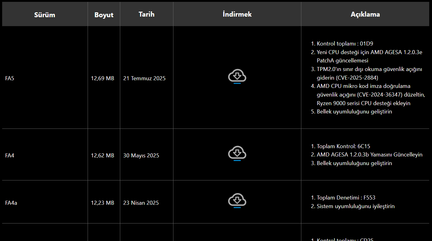

Bir şey demek güç. Çip arızası da nadir görülen bir durum aslında. Sistemde de Power Supply gibi bir falso parça var, ek olarak elektrik tesisatı sıkıntı olduğundan bahsetmiştiniz, bunların hepsi birleşince böyle bir ortamda her şey olma ihtimali var açıkçası. Bellek eğitim ayarları için bir ayar veriyim, onu uygulayıp deneyin. BIOS update yapmışınızdır zaten. Advanced-AMD Overclocking-DDR Options-Nitro Settings Nitro-Enable Robust Training-Enable RX-TX Burst Length-8X/8X bu şekil deneyip EXPO açıp üzerine yazın bunları, sonrasında save & exit yapın. Eğitim-training iyileştiriyor. @Coa11

''Advanced-AMD Overclocking-DDR Options-Nitro Settings Nitro-Enable Robust Training-Enable RX-TX Burst Length-8X/8X bu şekil deneyip EXPO açıp üzerine yazın bunları''
Hocam şuan PC biraz daha stabil olsada ara sıra çızırtı ve kasma yaşıyorum. Çok daha az ama. Ramlerde 6000mhz'de şuan. Sanki birkaç ufak değişiklik daha yapsak düzelecek gibi
