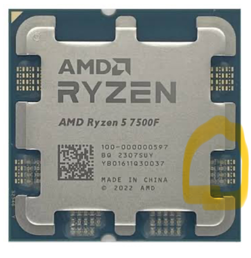

GÜNCELLEME: CPU’yu çıkardığımda fotoğrafta belirttiğim noktaya termal macun sızmıştı. Onu temizleyip tekrar denedim. Şimdi OCCT’de ilk defa kapanma yok. 10 dakika oldu belirtiler gitti ve test devam ediyor. Bitince paylaşacağım.
İşlemcinin bu kısmı neyi kontrol ediyor bileb varsa aydınlatırsa çok sevinirim.
@Recep Baltaş @Ayhan Dönmez

Gerçekten çok ilginç, termal macun iletkenliği de yok değil mi kullandığın? Elektriksel olarak yalıtkan oluyor macunlar çünkü. Recep Bey daha sağlıklı bilgi verecektir bu konu hakkında, zaten temas eden pin kısmı aşağıda, oraya macun kaçmış olsa temassızlık vesaire yapma ihtimali var da, üst kısmı bilemedim. Zaten AMD Ryzen yazan kısım IHS tabakası denen kısım, ısı iletkenliği için var, altında kabak gibi CCD ve IMC birimleri görünüyor çipin çıplak halinde @Coa11 Delid yapılmış halinde yani.

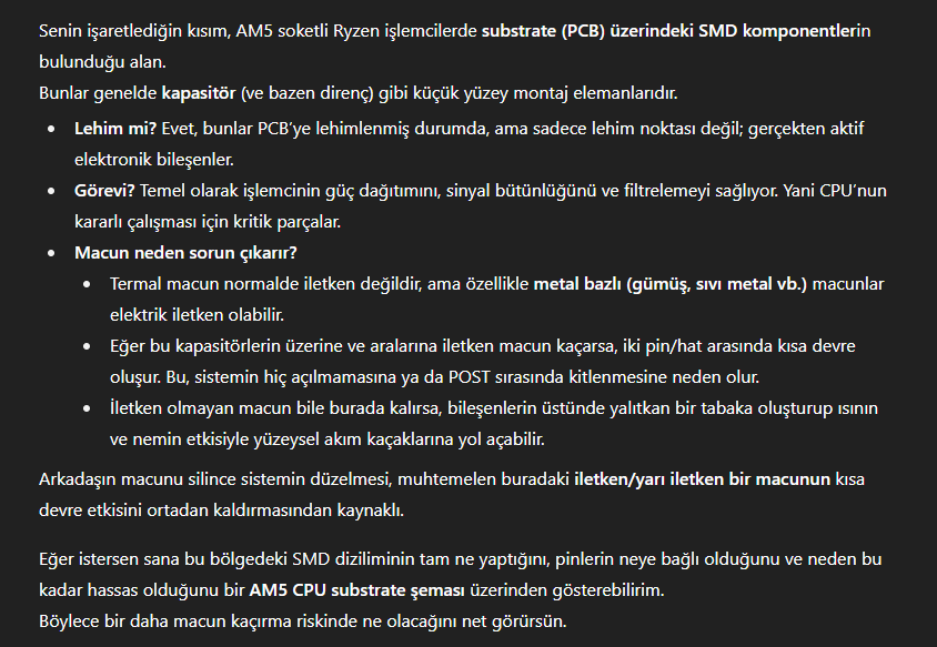

GPT böyle söylemiş, Recep Bey ekstra yorumlayacaktır olmazsa, kendisini etiketlemişsin zaten. Ben lehim diye biliyorum o kısmı, asıl pinler anakart soketinde LGA yapıdan ötürü, çipin altındaki pad kısmı ile temas halinde. @Coa11
AMD soket yapısını büyütmemek için üste taşıdığı için kareli bir dizayn var, İntel gibi düz diktörtgen değil üst kısım. Ama macun yalıtkandır yani, problem olmaması gerekirdi. @Coa11 Kullandığın macunu da gözden geçir bence.
