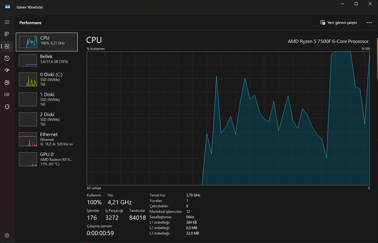

EK: İşlemcinin hiç bir işlem yokken bu hızlara çıkması bir soruna işaret mi?

Geriye sanırım sadece İşlemci ile alakalı problem kaldı. Onu test etme şansım yok maalesef. Herhalde garantiye götürmem gerekecek.
İşlemci %100 çıkması tabi ki problem, işletim sistemi kaynaklı bir sorun olmadığına emin misin, format attın mı? BIOS şu an son sürüm değil mi B850 kartında. @Coa11
