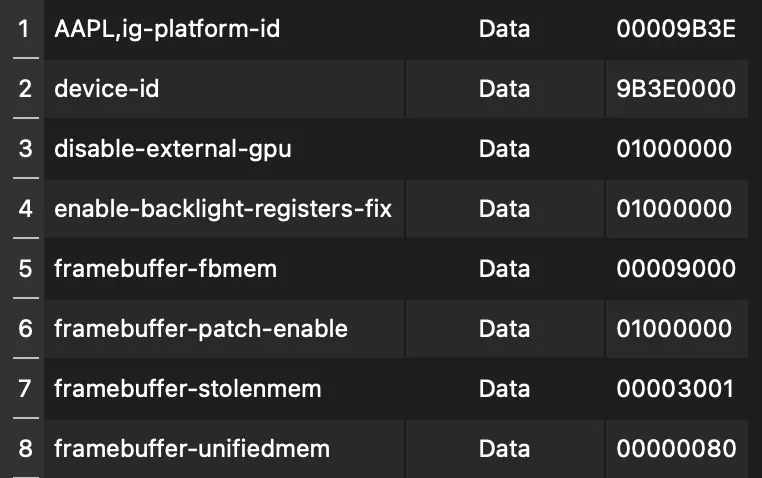

Gördüm hocam yeşil sitedekini lakin gerçekten ölüm yolu gibi oluyor hiçbir yolu yok mudur?
Eğer 10. nesil Intel grafikleri ise desteklenir ki çoğu GT2 modeldir. Fakat 10200H serisi GT1 model ile geldiğini bildirenler olmuş. Senin durumunuzda GT1 mi bilemiyorum.
Daha önce hangi denemeleri yaptığını paylaşsan en azından fikir verebilirdi.
Eki Görüntüle 102562
Yamayı bu şekiilde uyguladığında nasıl bir sonuç veriyor?
Hocam açıkçası bu işte yeniyim bunu ilk kez gördüm ama nasıl yapacağımı pek bilmiyorum.
bandito
Becerikli
- 23 Kasım 2024
- 183
- 4
- 110
Kartının desteği yok gibi görünüyor.Hocam açıkçası bu işte yeniyim bunu ilk kez gördüm ama nasıl yapacağımı pek bilmiyorum.
Yine de denemek istersen yapılandırma dosyanın (config)
DevicesProperties sekmesinde bulunan ekran kartı kısmına gireceksin yamayı.Kartının desteği yok gibi görünüyor.
Yine de denemek istersen yapılandırma dosyanın (Config)DevicesPropertiessekmesinde bulunan ekran kartı kısmına gireceksin yamayı.

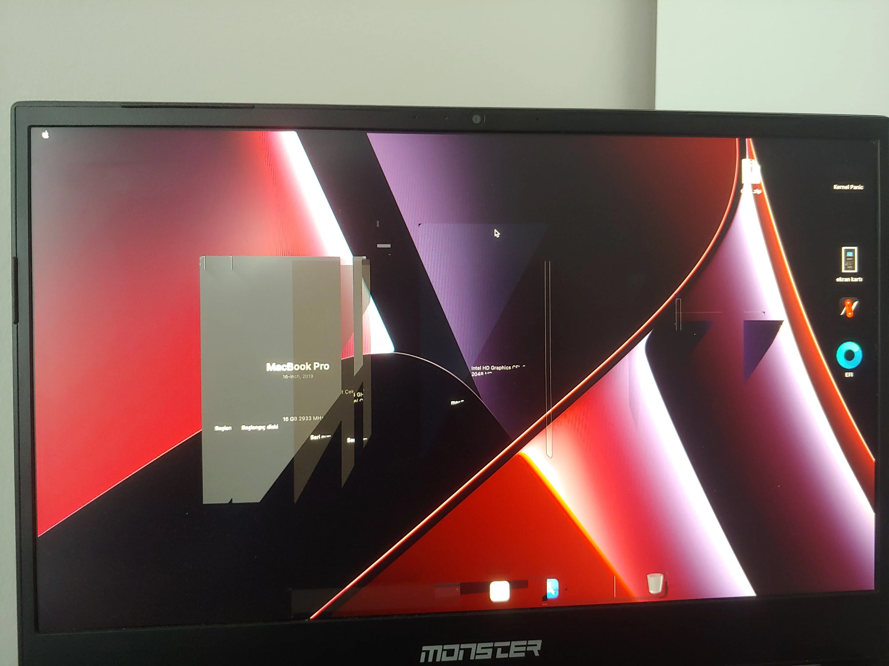

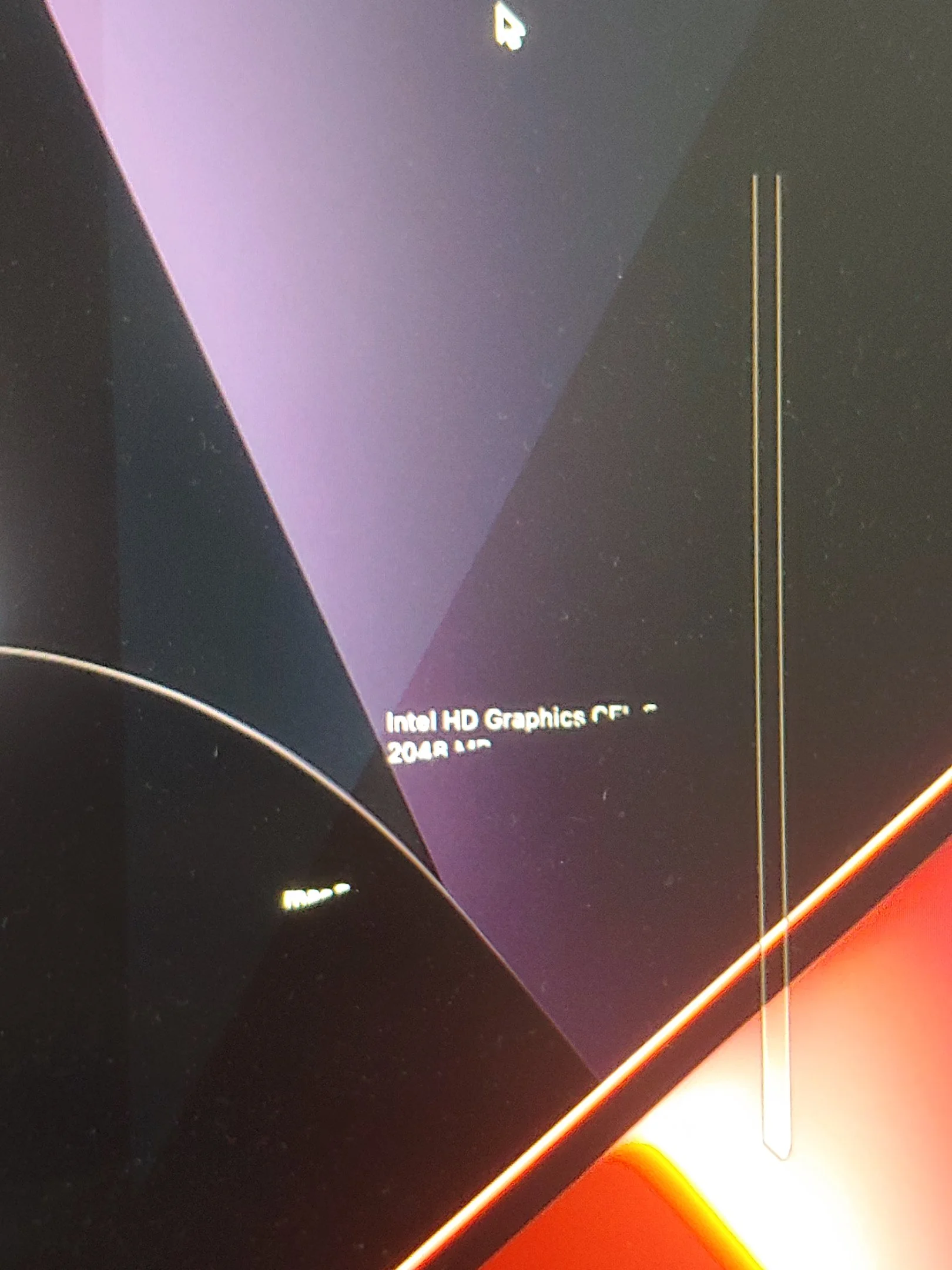

Hocam glitch denen problem var sanirim PC açıldı.
