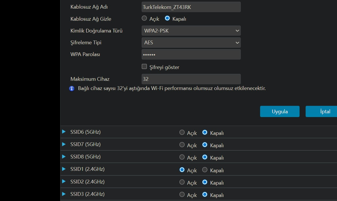

Kullanici sayisi nedeniyle baglanti limitine takiliyorlardir. Access Point'lerin cogunda kullanici sayisi limiti var. Daha fazlasi baglanmaya calistiginda sorun yasayabilirler. ZTE'lerin cogunda bu sayi 32 ornegin. Hem bilgisayar, bunun disinda telefon ve tablet baglantilarini da dusunursen gercek kullanici sayisi cok daha az olacaktir.
Evet hocam onu da şimdi kontrol ettim fakat en fazla sayıda kişinin bağlı olduğu AC'de bile 14 kişi var, fakat maksimum kaç kişi olması gerektiğine dair bir seçenek yada gösterge bulamadım. Acaba 10 kişi sınırı var gibi bir durum mu yaşanıyordur?
Düzenleme: Hocam ayarı buldum fakat ayar default olarak kapalı geliyor olarak gözüküyor, şuanda bana döndürdüğü bir kişi sayısı yok istersem tiki işaretleyip belirli bir kişi sayısı kendim atayabiliyorum.
Kullanimda olan IoT cihaz var mi hic? Onlarin bazilari anlik baglanip kesiliyor hemen. Arayuzden kac kisi bagli diye kontrol ederken listede cikmiyorlar. Cok sayida IoT cihaz varsa o da neden olabilir bu tur bir limite. Onlar icin ayri bir ag ve access point gerekebilir varsa eger.
